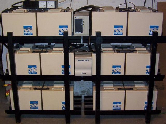

Jag har telia adsl och har sutit och surfat i flera timmar när det varit ström avbrott och även telefonen har funkat i timmar vid ström avbrott.
Dock krävs det mer backupp tid än vad en vanlig ups har.
Köp en model med enbart ett 12 volts batteri och sätt ett större externt istället.
Jag har 12 volt 260 Ah till ups:en som driver denna dator, adsl modem,trådlösa telefonerna och larmet.
Räcker inte det har jag ett ordentligt paket i källaren på 24 volt 820 Ah som normalt går till ved pannan med tillhörande cirk pumpar och rökgas fläkt.

Hos en polare löste vi problemet genom att reservkraften på sekundärsidan då hans utrustning använde 12v. Ett 24A 12v batteri ifrån kjell o company, en billig underhållsladdare och ett relä som kopplade in batteriet då strömmen försvann.
Reservkraften räckte mer än ett dygn och kostade mycket mindre än en UPS.
Driftstid på UPS är ibland specificerad till en viss last - drar utrustningen mindre så brukar UPS:en klara av att hålla igång utrustningen längre stunder, till och med timmar om belastningen är liten.

Man får inte glömma att en ups även har en relativt hög tomgångs förbrukning.NetNut skrev:Hos en polare löste vi problemet genom att reservkraften på sekundärsidan då hans utrustning använde 12v. Ett 24A 12v batteri ifrån kjell o company, en billig underhållsladdare och ett relä som kopplade in batteriet då strömmen försvann.
Min lilla ups på 400va i källaren drar 35 watt på tomgång.
Den stora på 1500va vet jag inte vad den drar för den går aldrig på tomgång iom den kopplas in vid behov då den klarar starta från dött nät.
