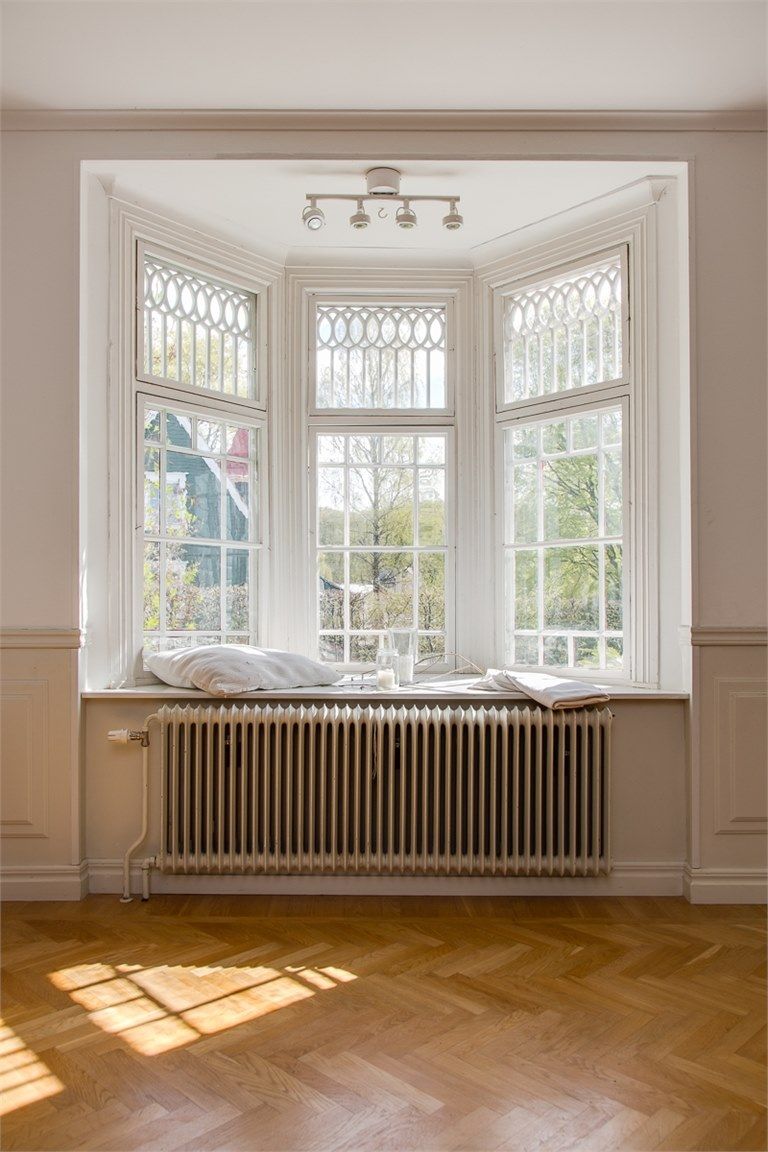

Har ett burspråk av modell bifogad bild, dock lägre bröstning, med en stenskiva som fönsterbänk. Dessutom läggs golvvärme in i huset, varför det inte blir någon riktig värmekälla här för att förhindra kallras. Finns det något bra sätt att värma stenskivan, så att det rent av blir ett behagligt ställe att sitta? Kan något av följande fungera?
  • dra värmeslingan några extra svängar i utrymmet under skivan
  • sätta in ett litet element under skivan
  • klistra elvärme på undersidan av skivan
Speciellt sista lösningen tycker jag låter bra (i mina öron). Någon risk att man spräcker stenen (nån form av marmor)?
Klistrar EL-värme under med styrning av termostat verkar bra, om det blir blommor där så gillar dom inte att få för varmt om fötterna, torkar ur

Jag vill göra detsamma som originalfrågeställaren, men just för blommornas skull. I våra moderna bostäder med bra rumsvärme är problemet att krukväxterna får för kallt om fötterna. Den fuktiga jorden blir kall och signalerar vinter, medan ovanjordsdelarna har det varmt och gott och vill växa som om det vore sommar. Torr jordklump = vissnande ovandelar. Blöt jordklump = rötterna ruttnar.
I en annexbyggnad har jag dragit upp golvvärmeslingor (vatteburen värme) under marmorskivorna. Men det var knixigt och ställer till besvär med avluftning. Så inför renovering av huvudbyggnad skulle jag hellre vilja ha elvärme under fönsterbrädorna, 250 mm breda av marmor. Vattenburen golvvärme i övrigt.
Förslag på lämpliga slingor eller mattor mottages tacksamt.
