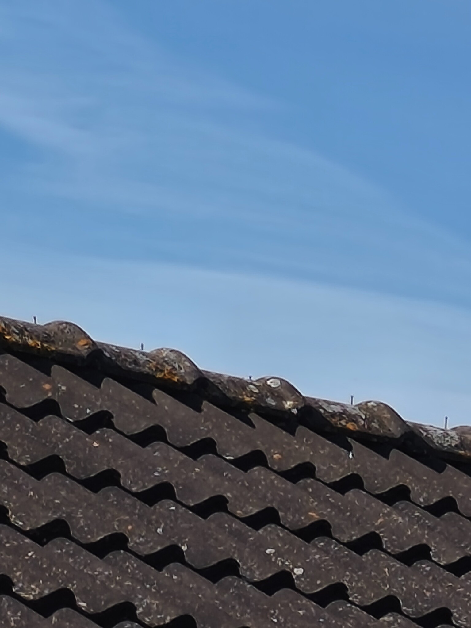

Hej. På vår carport byggt 2009 har jag sen länge sett att det sticker upp spikar på nockpannorna. På alla.
Finns det någon anledning till detta?
Har också svårt att tro att alla spikar har vandrat upp flera centimeter?
Om du slår ner dem riskerar du ju att spräcka nockpannorna.

Kan det varit någon kabel eller åskskyddsledare där tidigare kanske 🤔
Det Är Så Man Gör när man spikar nockpannor. Anledningen är att pannorna inte ska spricka, vare sig när man slår i spiken eller att pannan ska ligga i spänn. Dina pannor är korrekt spikade.
