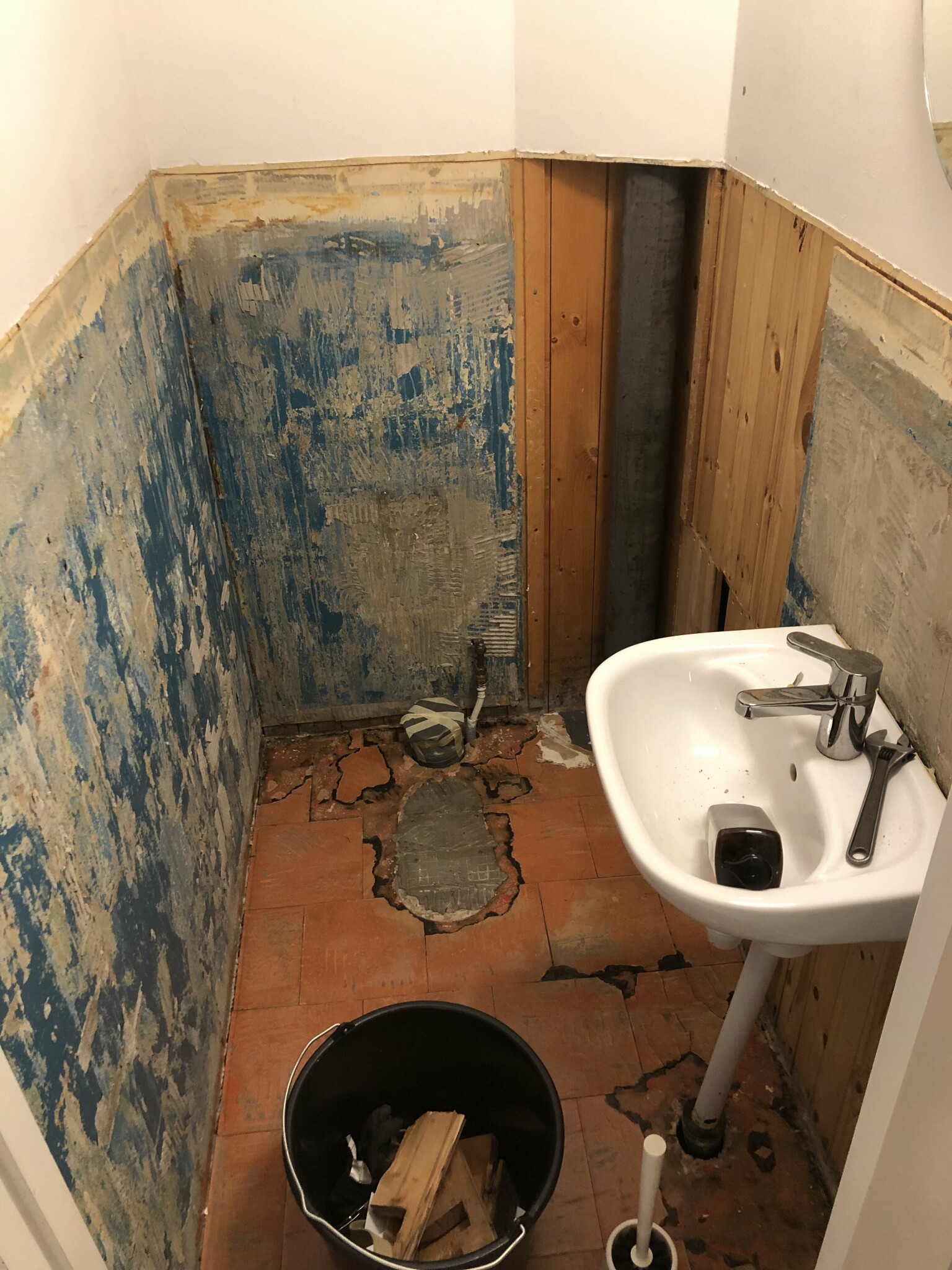

Ska snart lägga lite nya golvvärmerör och sen flytspackla ovanpå. Längst bak i bild kommer ett PEX rör med KV till toaletten, visst skalar jag bara av den grå yttre plasten och låter det sticka upp i flytspacklet? Det ska på tätskikt och stengolv sen också (det gör inte jag själv).
Kan det bli svårt med tätskiktet om PEX röret hamnar för nära väggen? Finns det några regler kring avstånd från vägg tom?

Om jag förstått GVK rätt så skall det vara minst 60 mm mellan rör och vägg.
Om det är möjligt bör röret komma från väggen istället för golvet.
Ser ut som det bara skall var wc och inte dusch/bad. Då är risken för fuktskador rätt låg då det normal inte är något "fukttryck".

med röret sådär så går det aldrig att göra saken korrekt utan det blir en avvikelse och "på egen risk" Sen kan man ju fråga sig vad det är för typ av koppling? Ser ut som gummislang och nån presshylsa........
En temporär variant för toaletten från 40-talet.S Stefan1972 skrev:
Ge gärna tips på hur det blir korrekt…

Ska det vara korrekt och enligt försäkringsbolag renoverat och ersättningsbart så får du inte ha nå vattenledningar upp ur golv alls. Det är ju inte så lätt alla gånger men ska man få det där bra så ska ju röret komma upp på gott avstånd från både vägg och avlopp. Detta för att få dit korrekt tätskikt på avlopp och vattenledning.

Om nu röret måste vara kvar och du inte klarar att gå upp med en ny pex å rör i väggen . Så skall de vara 6 cm från vägg och gärna 12cm från toa rör så att du kan montera en manschett korrekt på pex röret,
