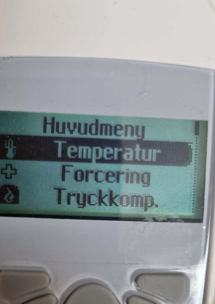

God morgon.
Jag väcker liv i en gammal tråd om Heru 100.
Nu under påskhelgen så märkte vi att det blev mycket kondens i badrummet efter duschande.
När jag rev ner utluftsventilerna och testade med "pappers metoden" så kändes nästan inget sug alls.
Tog fram manualen och fjärrkontrollen för att läsa på och kolla igenom systeminställningarna.

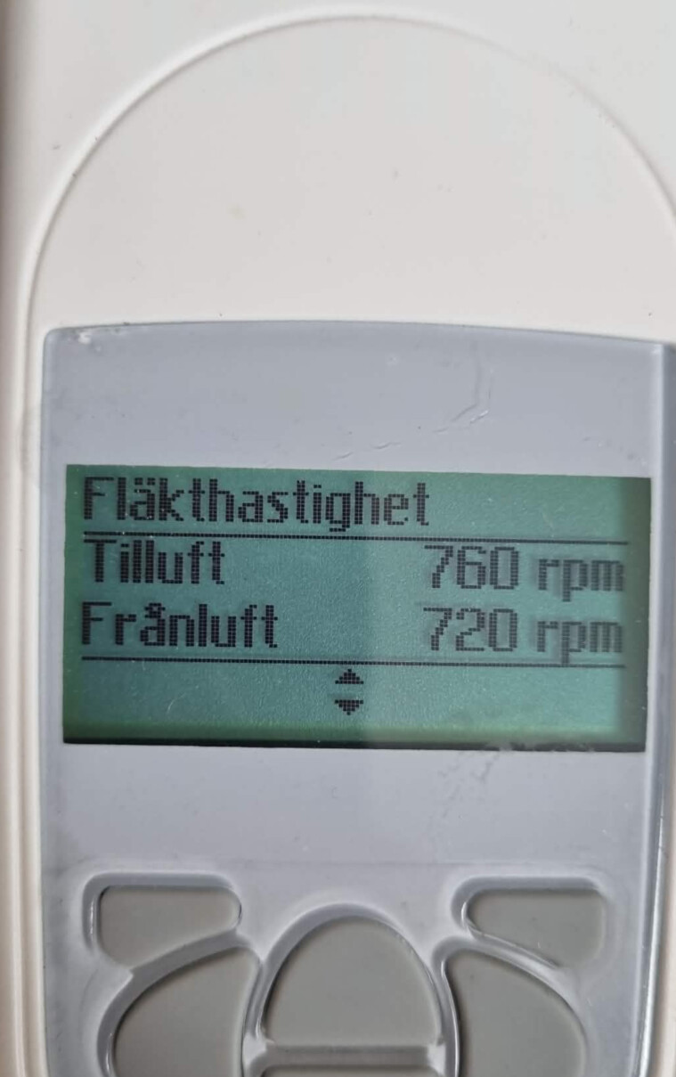

Om jag förstår allt korrekt så är systemet inställt på standard, men i menyn för fläkthastighet visar den att tilluften är på 760 och frånluften enbart på 720, vilket verkar väldigt lågt när jag läste i denna tråd.
Enligt manualen ska man kunna gå in och ställa in varvtalet under rubriken Fläkthastighet, men den rubriken finns inte i att välja.
Så frågan är nu hur man kan justera detta och vad en rimlig varvtalskombo borde vara. Huset är 200m2 och det finns 4 st utluftsventiler.
