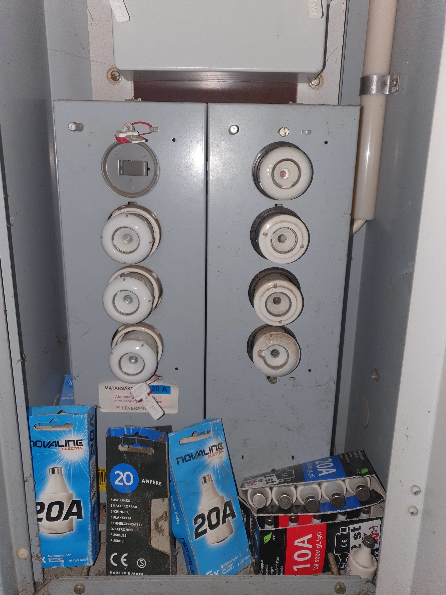

Jag förtydligar. Detta handlar alltså om centralen där strömmen kommer in till tomten och huvudsäkringarna sitter. Den går sedan med 3x20A till huset och 1X10A till garaget. I huset sitter en ny central med 3 JFB, PSA till kyl/frys mm så det behövs ej någon JFB i inkommande skåp.
Jag fixar foton
Jag fixar foton

Som bilden visar så är vänstra raden inkommande till mätarakåpet och högra sidan är utgående. Sitter endast säkring i den översta och tanken är då att byta ut den mot 3x20A, dra 20A till insidan, använda/utvidga befintliga hålet uppe till vänster i bilden och sedan säkra ner i den nya centralen på insidan.
Som ni nämnde så är det ju bra o dra in kabel för samma säkring som jag har huvudsäkring för att vara beredd på elbilsladdning mm.
Ska man passa på att dra kabel som klarar 25A utifall man säkrar upp i framtiden o har 1-2 laddbara bilar på uppfarten?
Det känns som en liten kostnad om det dras drygt en meter med 6mm2 eller 4mm2?

Du har 3x20A huvudsäkring idag, mest troligt möjligt att säkra upp 3x25A.
Jag ser ingen mening att ha separat avsäkring egentligen men är det smidigt så är det ok, i värsta fall löser huvudsäkrringen vid överbelastning eller bägge löser vid fel.
5G6 kan du dra, tror även det är billigare än udda 5G4.
Bra att du har kontakt med elektriker, jag har svårt att se att denne ska behöva göra mer än ett besök enligt förutsättningarna du beskriver.

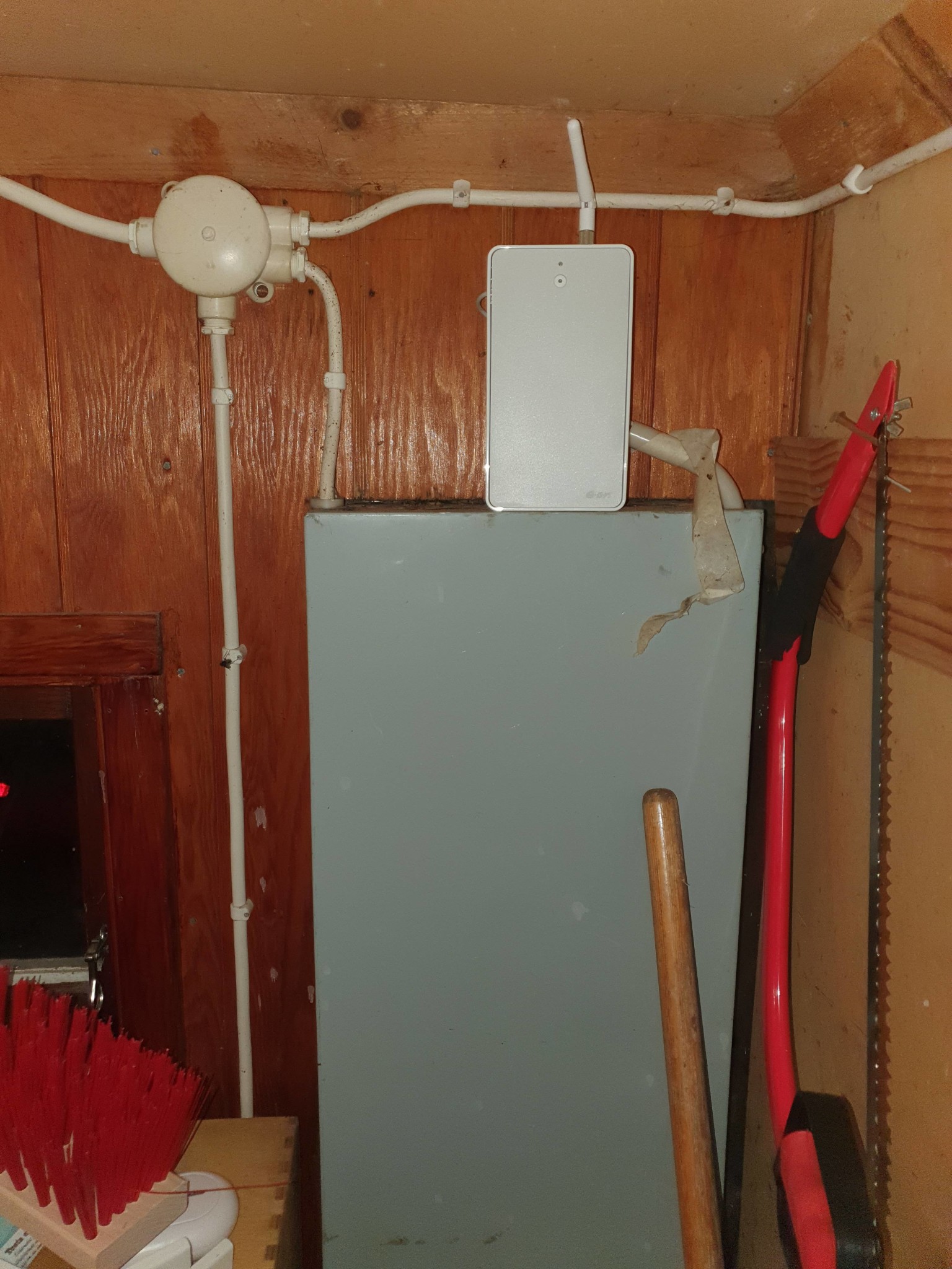

Kanske du sätta kaplingen ovanför mätarskåpet om det får plats och är smidigt, är det någon gammal 100Koll grej som står där?
Felsökning av jordfel i garaget kan tillkomma men borde inte vara något större, du kan gå genom och kolla först exempelvis utomhusbelysning.

Stämmer att det är en 100Koll, den är bara o kasta men den har inte direkt stått i vägen så den vart kvar när tjänsten togs ur bruk. Kör en Sparsnäs på IR-ögat på mätaren i huset då elen som förbrukas i garaget på ett år är försumbarE El-Löken66 skrev:Okej, blir lite tydligare med bild. Där kommer säkert bra svar imorgon bitti men så länge:

All belysning styrs inifrån huset så det handlar i dagsläget bara om 4st lysrörsarmaturer och 2st utanpåliggande väguttag om 1 respektive 4 utgångar. Borde vara rätt lugnt tänker jag
