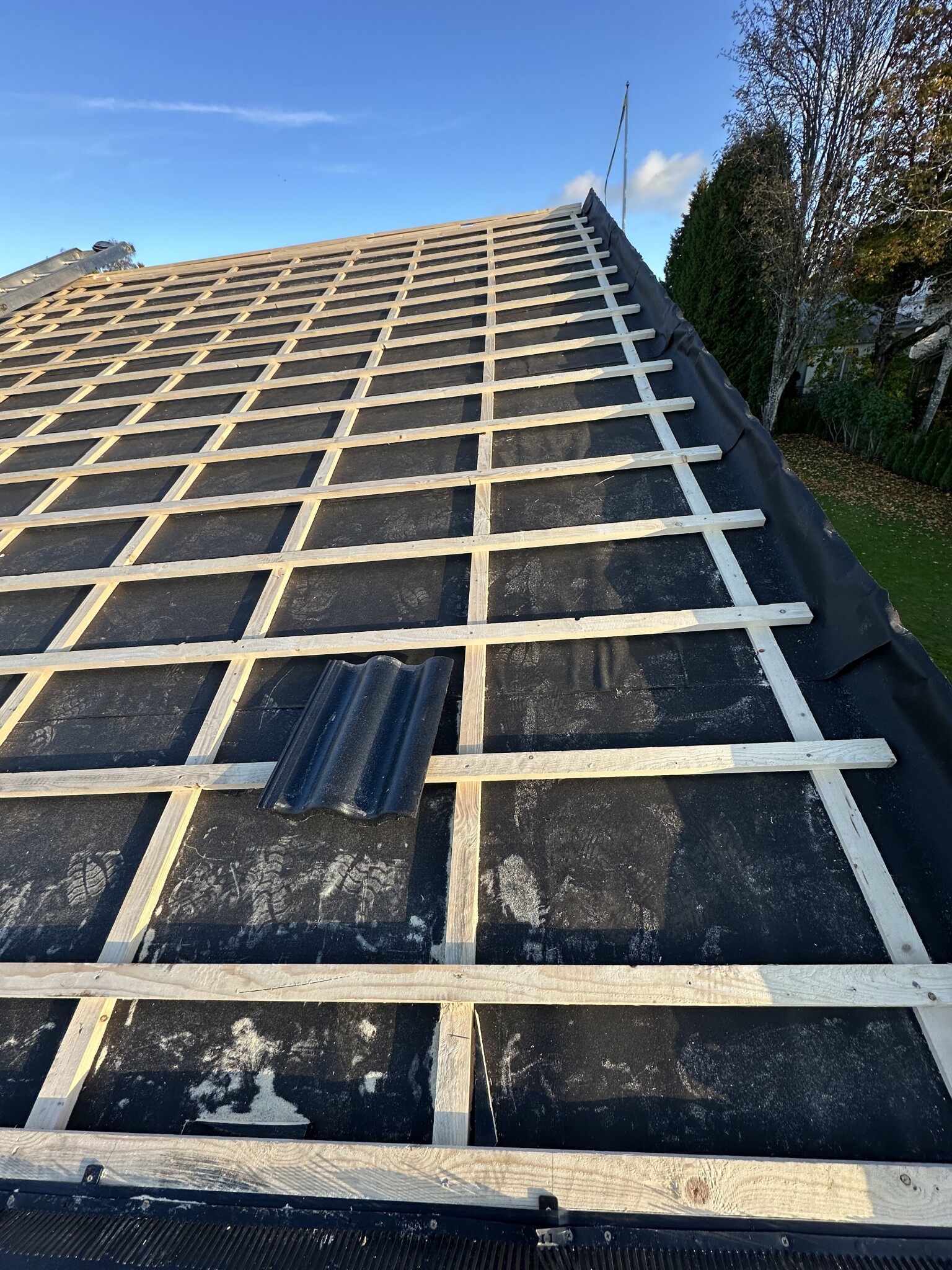

J Jansson69 skrev:
Nej det är det väl inte, utan TS behöver reklamera jobbet skriftligt för att se hur företaget reagerar som första steg..
Det har jag gjort 4 gånger nu utan svar..

Då skulle jag stämma företaget då ni uppenbart inte fått det ni beställde i form av uppriktning av taket..
Vi får se, har gett dom tid tills imorgon.
Men har frågat efter bilder där där riktat taket för jag har bilder där bär/ströläkt ligger utan uppriktining.
Samt jag inte fått mitt garantibevis

G Göken1900 skrev:
Där var jag tydlig med att taket måste bli rakt, sa att takstolarna hade satt sig vid fönsterbyte av tidigare ägare och taket måste riktas upp.
Det låter lite oroväckande att takstolarna satte sig när fönstren bytte. Har ni kollat så att fönsterbytet verkligen blev korrekt utfört så att ni inte riskerar att få följdproblem?

Och vad anser du är orsaken till att taket satt sig?
Vad var det för tak tidigare?
G Göken1900 skrev:
Det är ingen fara med de.
Jag har förstärk upp med järnbalk ovan fönster samt en grov limträ på vinden.
Så det är ingen problem
Kul att du frågar!
Det är självbärande takstolar som vilar på husets ytterväggar.
Vi har fönster ca 4m långt, där satt det självbärande fönster.
Men när dom bytte, så satte dom ej in det i dom nya.
Vilket gjort att stolarna har satt sig.
Där har vi direkt när vi köpte huset, pumpat upp stolarna så mycket det gick, satte en U-balk samt en stor limträ på vinden mot takstolarna med hängslen.
