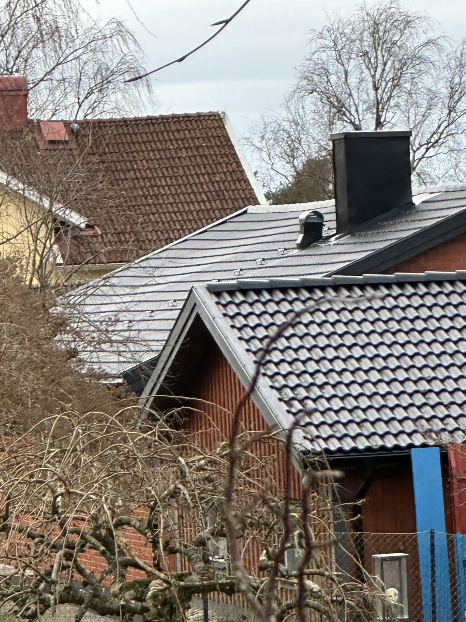

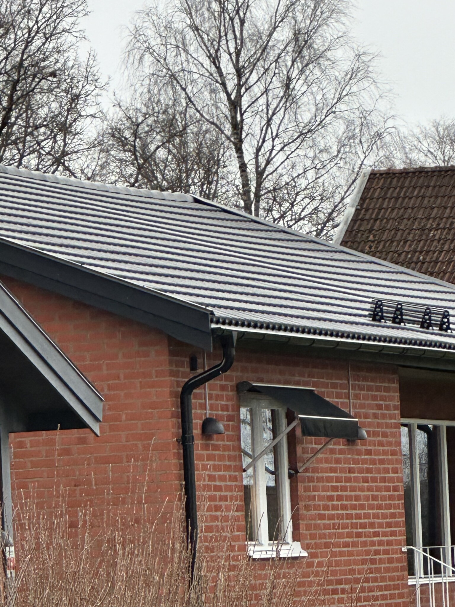

Har haft en firma här som bytt vårat tak.
Jag är milt sagt missnöjd med resultatet.
Uppriktning med hjälp av läkt ingick i offert.
Men fick ingen info att det krävdes mer för att få ett fint och fackmannamässigt resultat.
Hade dom bara nämnt, krävs med för att få ett bra och rakt tak hade vi givetvis inte sagt nej, då vi betalat mycket pengar för det här.
Dom svarar även inte heller nu på mail.
Fakturan betald
Nu ser det ut enligt bilderna.
Hade ni accepterat det?

Nej, jag hade inte accepterat det. Synd att du har betalat fakturan, för att hålla inne med betalningen är det bästa påtryckningsmedlet för att få rättelse. Vad heter firman?

Bett om bilder där dom säger sig att ha riktat taket, för jag har bilder där bär/stöläkt ligger utan riktning.

Nu verkar detta inte vara ett popup företag utan verkar funnits lite längre och har även omsättning och ekonomi att klara att rikta detta tak, det är inte så att man behöver byta allt utan det räcker att plocka av pannorna och rikta underlaget med läkten och lägga tillbaka samma pannor så det är inte jättesummor för ett bolag som arbetar med detta..
Nej det är inget jätte arbete för att få taket rakt.J Jansson69 skrev:Varför har man inte det?

Det är bara otroligt tråkigt, när vi gick igenom tillsammans på plats och kollade förutsättningarna.
Där var jag tydlig med att taket måste bli rakt, sa att takstolarna hade satt sig vid fönsterbyte av tidigare ägare och taket måste riktas upp.
I offert står det att uppriktning ingår med bör/strö läkt. Om det nu inte räckte skall entreprenören informera kund om att taket ej kommer bli fackmannamässigt utfört om ej ytterligare åtgärder vidtas. Ingen info om detta har vi fått.
Utan dom körde på och åkte därifrån.
Resultatet kollade jag bara över snabbt då vi som jag sagt innan, fått tillökning.
Men dum som man är så vill man lita på folk, för han sa till mig i telefonen att resultatet blev riktigt bra.
