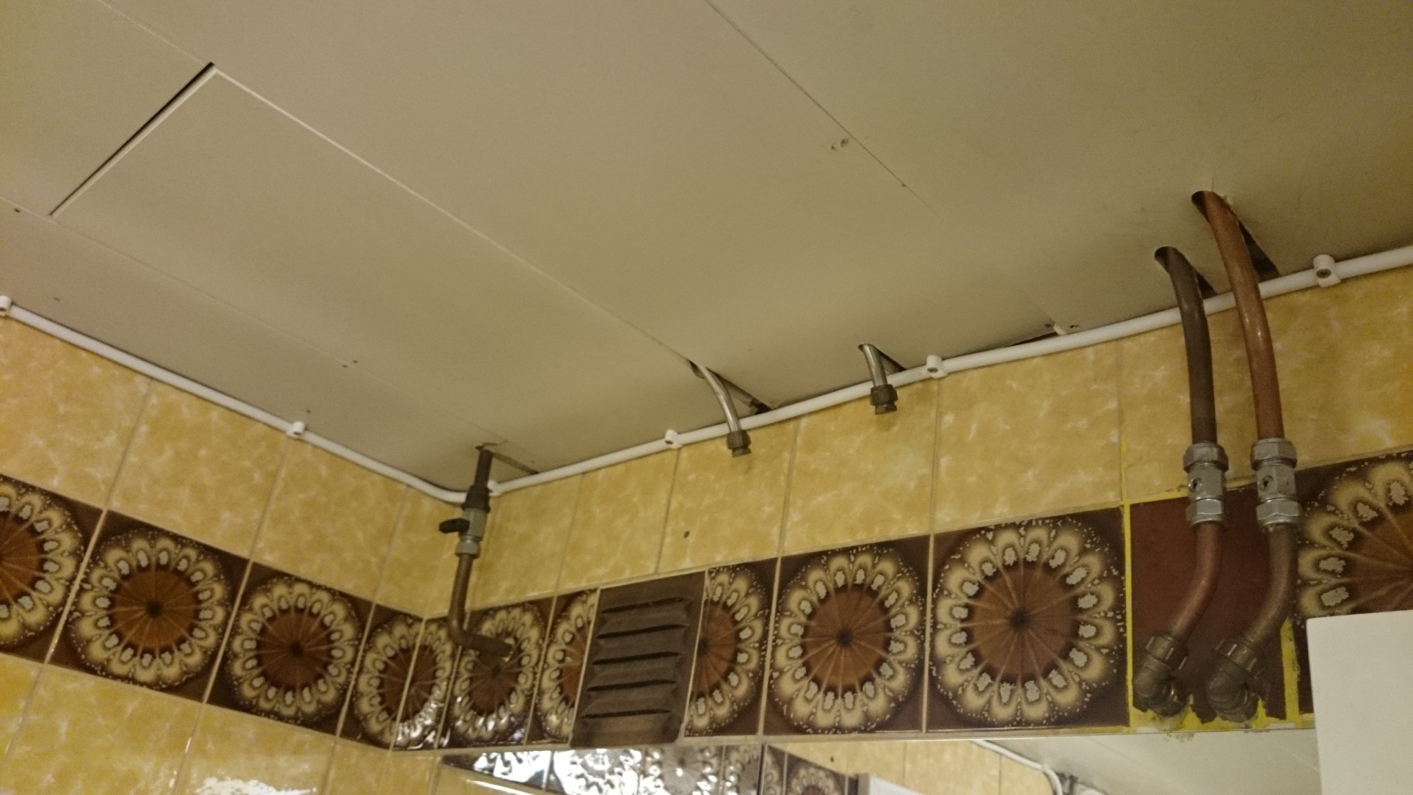

Vi har idag kombinerat badrum, pannrum, tvättstuga, med ett fult gammalt uppreglat tak med massor av el och rör under och tänkte budgetrenovera lite där bla genom att snygga till taket och få det slätt.
Hur borde vi göra? Det är nån form av små gips idag. Spackla och köra microlit och våtrumsfärg?
På bilden ser man också trefasledning som går bakom rören, i det hörn badkar o dusch finns. Farligt? Gjort av elektriker förra året...

Misstänker att det där är nån sorts masonite. Ska du undvika att det rör sig och spräcker spacklet alltför mycket ska du först skruva upp ett lager gips som du skarvspacklar med remsa enligt konstens regler
