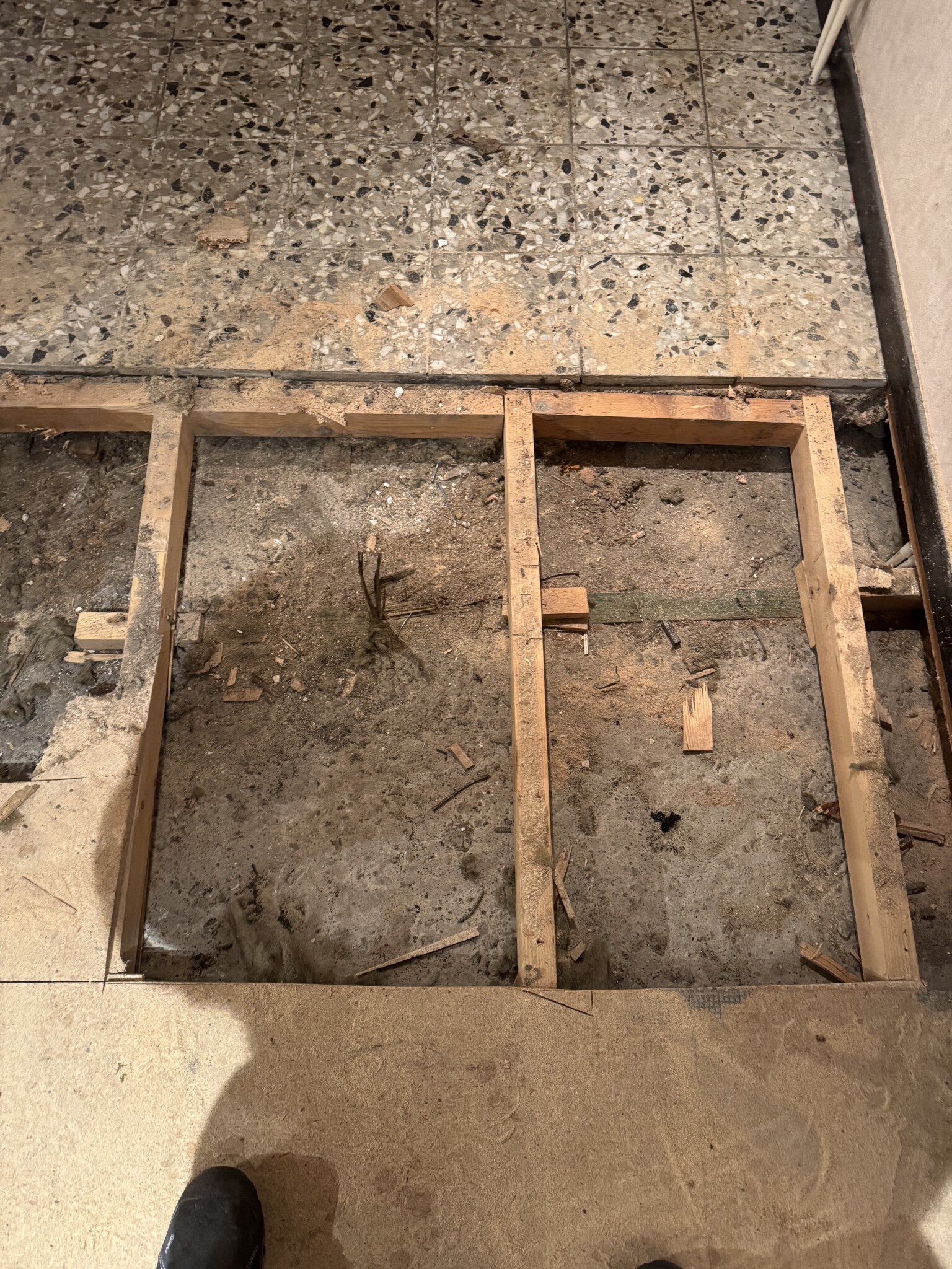

Hej alla byggare!
Vi har köpt ett husbyggt 1970, sutteräng, med boyta ävrn pp nedre plsn (suterräng).
Mellanväggarna nere av blåbettong somm jsg fick lite svsr på här på forumet och de kommer att rivas.
Nästs problematik är de uppreglade golven, och det är uppreglade på båda plan, betongbjälglag är det och jag hoppades att det inte var det på övre plan.
Nedre våningen är det inget att fundera på de har jsg börjat lyfta, huset har haft en läcka som gjort stt det blivit fukt då sllt ska väck , men vad är bäst att göra sen då, gjuta ny platta ?
Den nuvarande är bara grov betong inte alls plan och fin.
Men över våningen hoppades jag se en fin jämn och plan platta men icke, så vad gör man?
Förlag? Någon som haft likadant?
Bild på övervåningen.

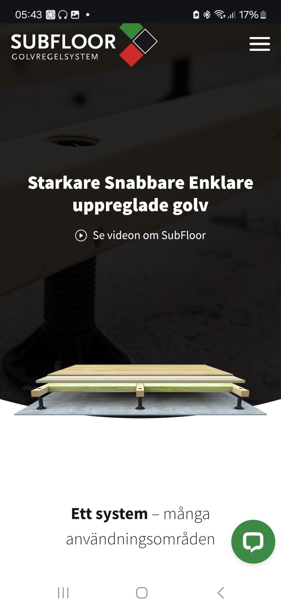

På övervåningen har du förhoppningsvis inte problem med tillskjutande fukt, men i bottenplan skulle ett undergolv från tex Nivell, Subfloor eller Granab kunna vara en inte helt dålig idé om du hursomhelst måste byta undergolv.
https://subfloor.se/
Nämnda företag har lösningar som funkar jättebra på ojämn platta, och möjliggör dessutom mekanisk ventilation, för det fall att du har problem med tillskjutande fukt.

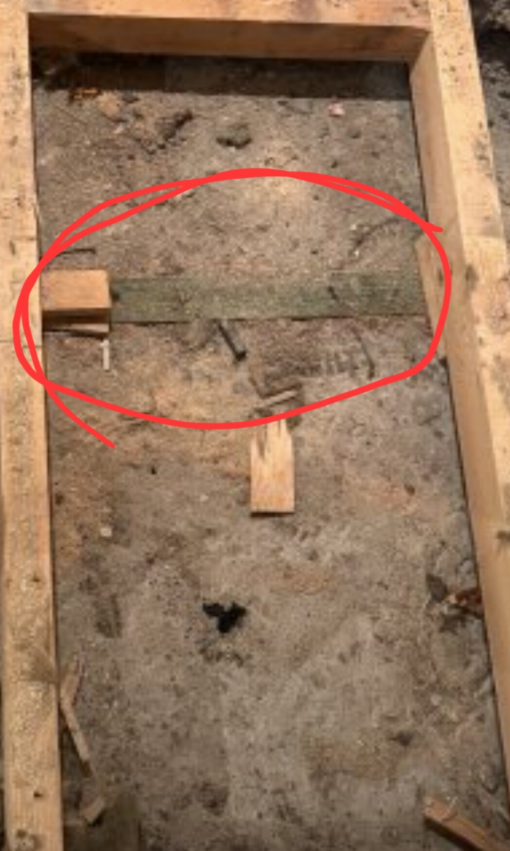

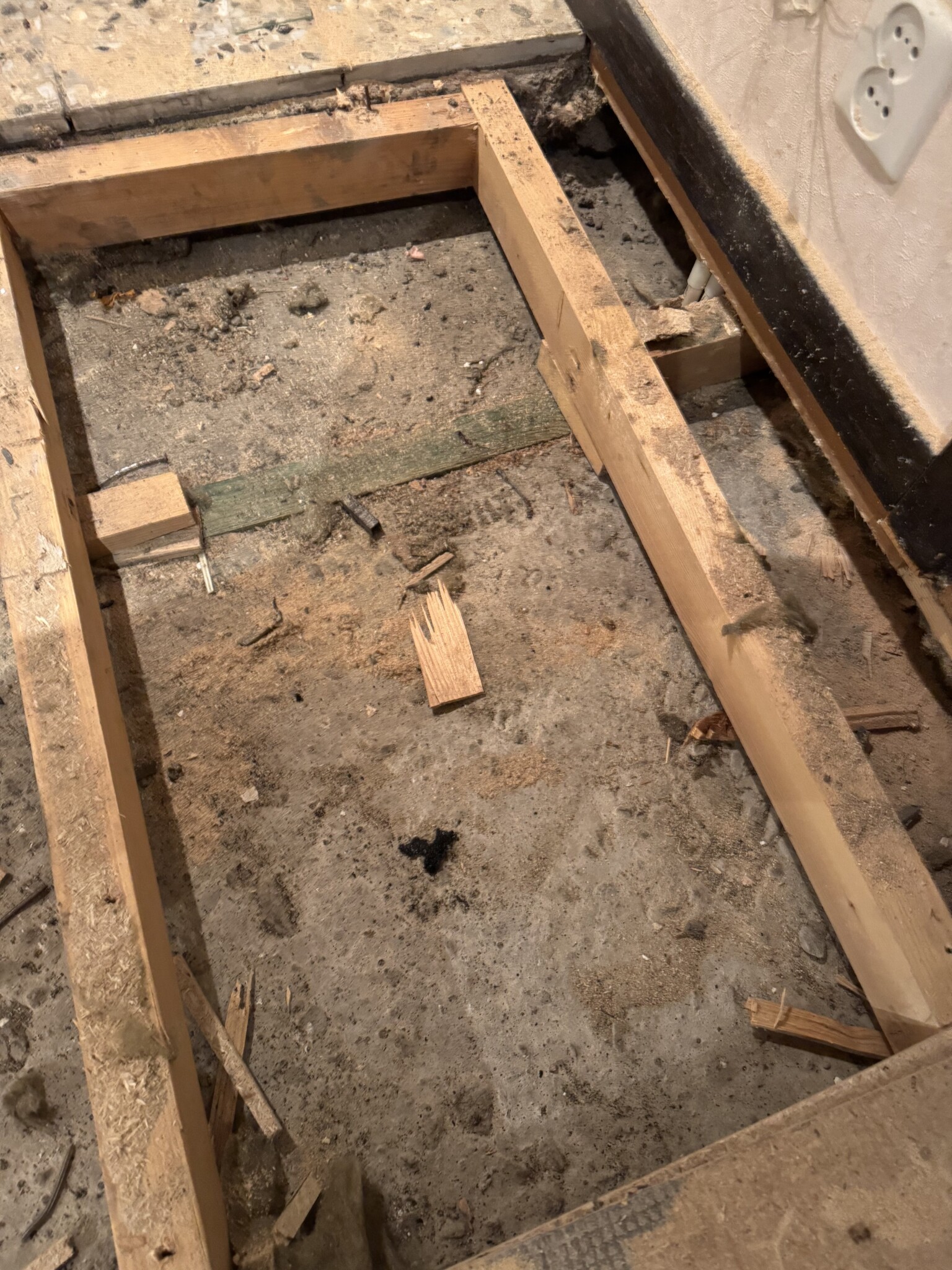

På övervåningen, det lillajag rivit upp, i brtongplattan så är det inngjutna reglar som inte syns på bilden kanske, på dessa har man då skrtuvat in golvkonstruktionen.
Just denna regel var fuktig, nu hoppas jag att det bara är så just där, för i närheten ligger rtt badrum som jagt en vatten läcka.
Så frågan är om man kommer till den punkten att det böhever ruvas upp, vilket alternativ kan vara billigast?
Samt så har jag märktatt gålvet är uppreglat och på den har man byggt tunna mellan väggar, som isf och rivs ifall man river golvet.
Stora frågan blir då hur är det med syllen , syllen ligger väl direkt mot plattan hoppas man ju, så inte syllen ligger påuporeglade golvet ….
Huset har haft en läcks som droppat vatten från toa som ligger i anslutning till trappan ner, så det har ju droppat ner till sutterängen, men jag vill kolla golvet uppe också.

Du har alltså en vattenskada på både över och undervåningen? Då är det väl bara att riva bort så mycket som krävs, tänker jag. Om ni inte upptäckte läckan snart efter att den uppstod så har jag svårt att tro att det finns anledning att hoppas på att det räcker att lufttorka materialet.V vix79 skrev:På övervåningen, det lillajag rivit upp, i brtongplattan så är det inngjutna reglar som inte syns på bilden kanske, på dessa har man då skrtuvat in golvkonstruktionen.
Tack för era svar!
Om innerväggar står på golvet (ej stöd på plattan) hade jag tagit bort undergolvet bit för bit och undan för undan stöttat underifrån. Fick göra så i vårt hus när vi bytte undergolv. Tabort en liten bit i taget - stötta upp.
Vårt 70-talshus var tyvärr byggt på golvbjälklagen (hoppas att ovanligt!). Det fanns därför inte någon egentlig syll på två av husets sidor. Fick ta bort bjälklagen ett efter ett, och stötta upp punktvis. Sen vek vi in en syll, och plockade bort en stötta i taget.
Edit - är det här ingjutna tryckta reglar på ovanvåningen? Ser grön ut - mögel?
Tack för ditt svar!!K Kardan79 skrev:Du har alltså en vattenskada på både över och undervåningen? Då är det väl bara att riva bort så mycket som krävs, tänker jag. Om ni inte upptäckte läckan snart efter att den uppstod så har jag svårt att tro att det finns anledning att hoppas på att det räcker att lufttorka materialet.
Nu är drn inte så grön som på bilden, dock fuktig, vilket blur att dra upp dessa om möjligt. Som tur så är det bara denna som låg i snskutning till toa dör ett rör läckte.
