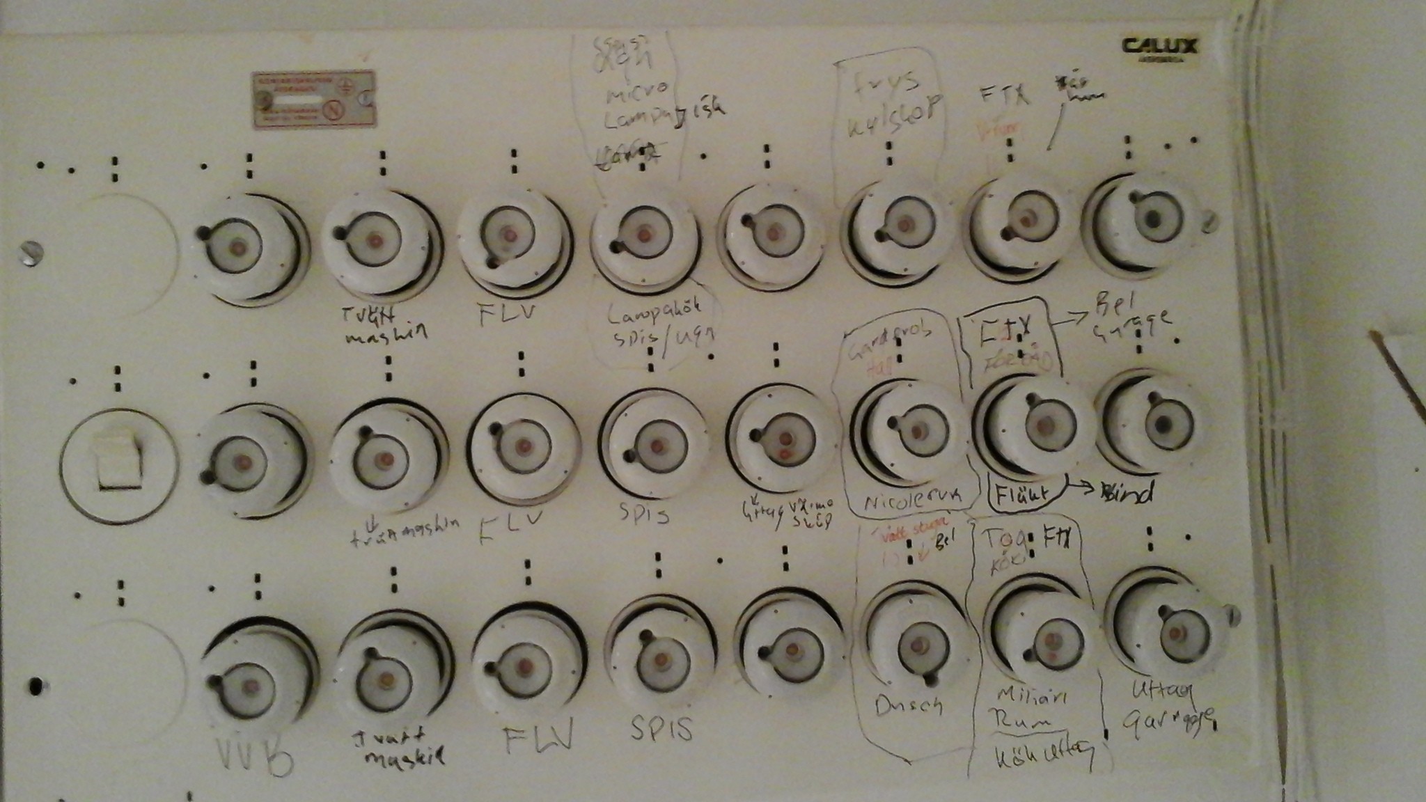

Jag har ett problem. Vi har nyligen flyttat in i våran villa och jag stör mig på att våran elskåp inte är uppmärkt med nånting. Om jag ska stänga av nån säkring till nåt måste jag skruva på alla för att hitta den rätta säkringen.
Jag har nu under helgen försökt och stänga av och märka upp alla men jag har svårt att hitta vilka tre säkringar som tre fas maskiner är kopplade till varandra. Jag har mätt upp mellan den enda fasen som stänger av tex spisen men jag får 380 nästan till alla andra säkringar. Vad gör jag för fel?

Lite svårt att förstå din förklaring. Försök hålla isär begreppen fas och grupp. Du har tre faser. Du kan ha hur många grupper som helst. En enfasgrupp tar en säkring i centralen. En trefasgrupp tar tre. I många äldre centraler (med porslinssäkringar) ligger dessa tre vertikalt ovanför varandra. Bild på centralen? Skriv in det du har listat ut hittills. Beroende på vad du har för spis kanske den slocknar när du skruvar ur en av dess tre säkringar. Du får mäta i spisuttaget/dosan för att vara säker.
Mellan två olika faser har du typ 400 V. Mellan fas och nolla har du 230 V. Mäter du två grupper på samma fas är potentialskillnaden 0. Jord har samma potential som nolla.

Våran frånlufts värme har tre faser. en säkring stänger av den helt, säkring två får den och bli slö (man hör det tydligt på flv) men ingen annan säkring får den och bete sig konstig. Då började ja mäta mellan säkringen som stängde av den helt och alla andra säkringar (porslin) men jag får ca 380 mellan den och alla andra säkringar. Hur vet jag vilken som är den tredje? Vill helst inte gissa mig fram då elen är konstig här hemma

Dina trefasgrupper borde ligga lodrätt. Om din varmvattenberedare är trefas borde de två säkringarna över den du märkt vara de andra faserna i den gruppen. Så ska man koppla iaf, jag vet ju inte om någon tomte har gjort på annat sätt hos dig.

Det som är konstigt är när jag skruvar loss säkringen till spisen, den som är längst ner stänger av spisen helt, den som är ovanför den får spisen och ge error meddelande men lampan i köket stängs av samtidigt och den som är högst upp stänger av micron, ugnen och error meddelande på spisen samt en annan lampa i köket.
Jag trodde också att tre faser till spisen tex skulle vara vertikal. Men varför har man kopplat så många andra grejen på fasen högst upp med en 10A säkring. Borde inte det vara 3 faser BARA till spisen?
Jo men ska du stänga av en trefasgrupp kan du inte bara ta bort en säkring. Då kan du få lustiga fenomen när strömmen går igenom spisen t. ex. Ska du bryta en trefasgrupp måste du ta ur alla tre säkringar.

Vvb aren är en fas (tror jag) för att kontakten ser ut som en vanlig stickkontakt. De som är ovanför den vet jag inte var de går. Inte till vvbaren iaf.

Jag har häll och separat ugn. Spisen kan jag kolla men ugnen blir lite svår och dra ut
Då är det inget konstigt. Två säkringar går till hällen, den tredje till ugn och mikro verkar det som. Inte helt optimalt beroende på hur mycket grejerna drar.ShmakShmak skrev:
Din ugn är i så fall enfas 230V och hällen tvåfas 400V.

Nu till det frågan som jag verkligen vill veta. Borde det inte bara vara 380v bara mellan de tre faserna då bara?

Hur kan jag mäta i skåpet utan att dra ut alla maskiner då?
Inte heller konstigt att hällen slocknar av att ena säkringen dras ut och ger felmeddelande för den andra. När den slocknar så har du tagit bort den fasen som matar den interna elektroniken, varför allt blir svart. När du tar bort den andra är elektroniken fortfarande i drift och berättar för dig att du har en bortfallen fas. Här vill jag nog säga emot Müssli och påstå att hällen är tvåfas 230V (dvs 2N~) baserat på resonemanget ovan (och att tvåfas 400V hällar, 2~, är något jag aldrig stött på).
Lite dumt att ha kopplat belysning på sista säkringen men det kanske var helt orimligt att koppla på annat sätt.
Det är lite svårt att se vad du skrivit på den sista säkringen i den kolumnen men om det är ugn, micro och diskmaskin så är det på tok för mycket och dessutom grav snedbelastning. Går den säkringen ofta (första raden, fjärde från vänster)?
Det är en hel del andra oklarheter också. Om du har en FLVP, gör inte den varmvatten åt dig? Varför har du en separat VVB?
