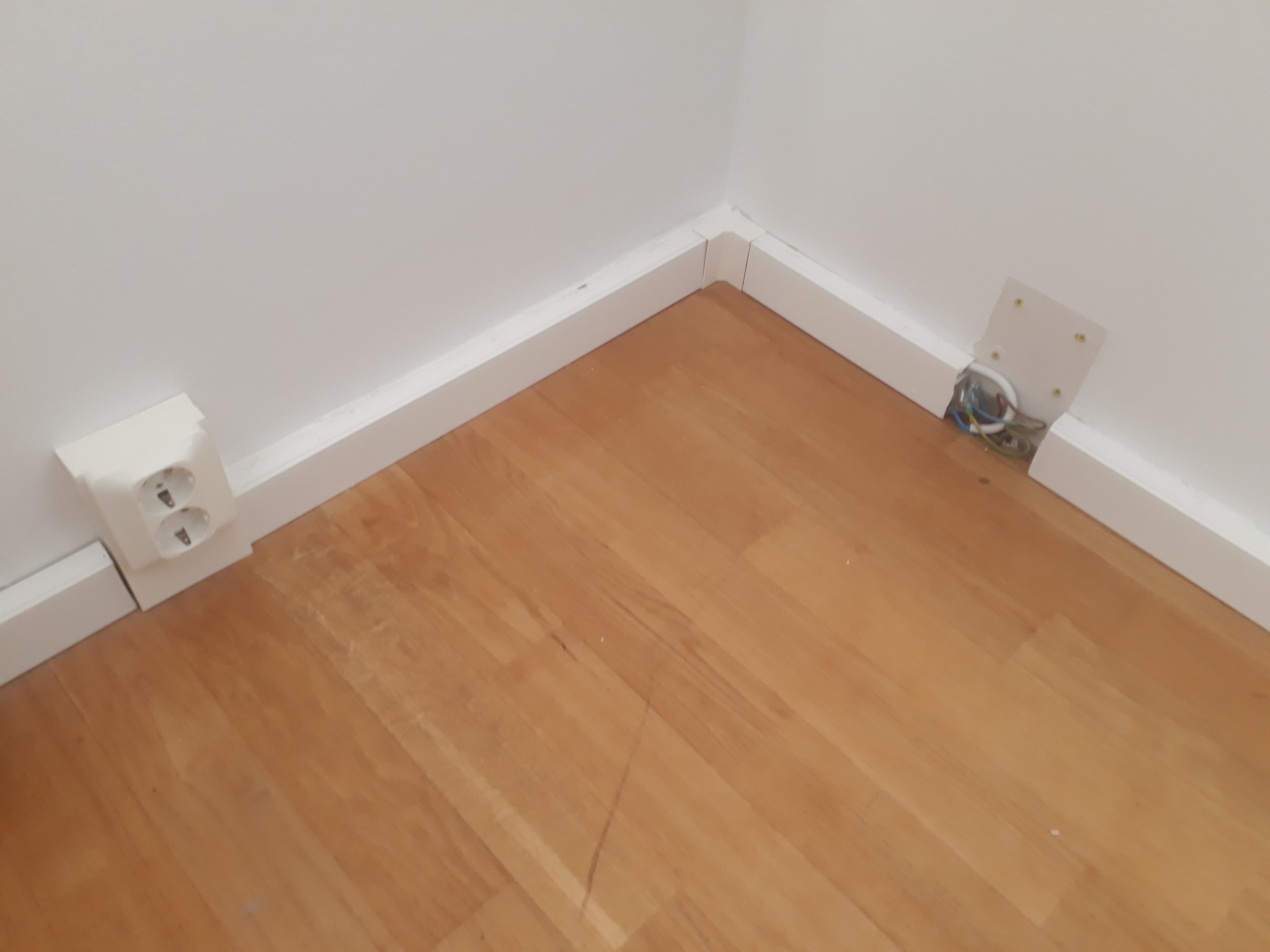

När jag nyligen flyttade in i en ny lägenhet såg det ut så här i ena hörnet av vardagsrummet:

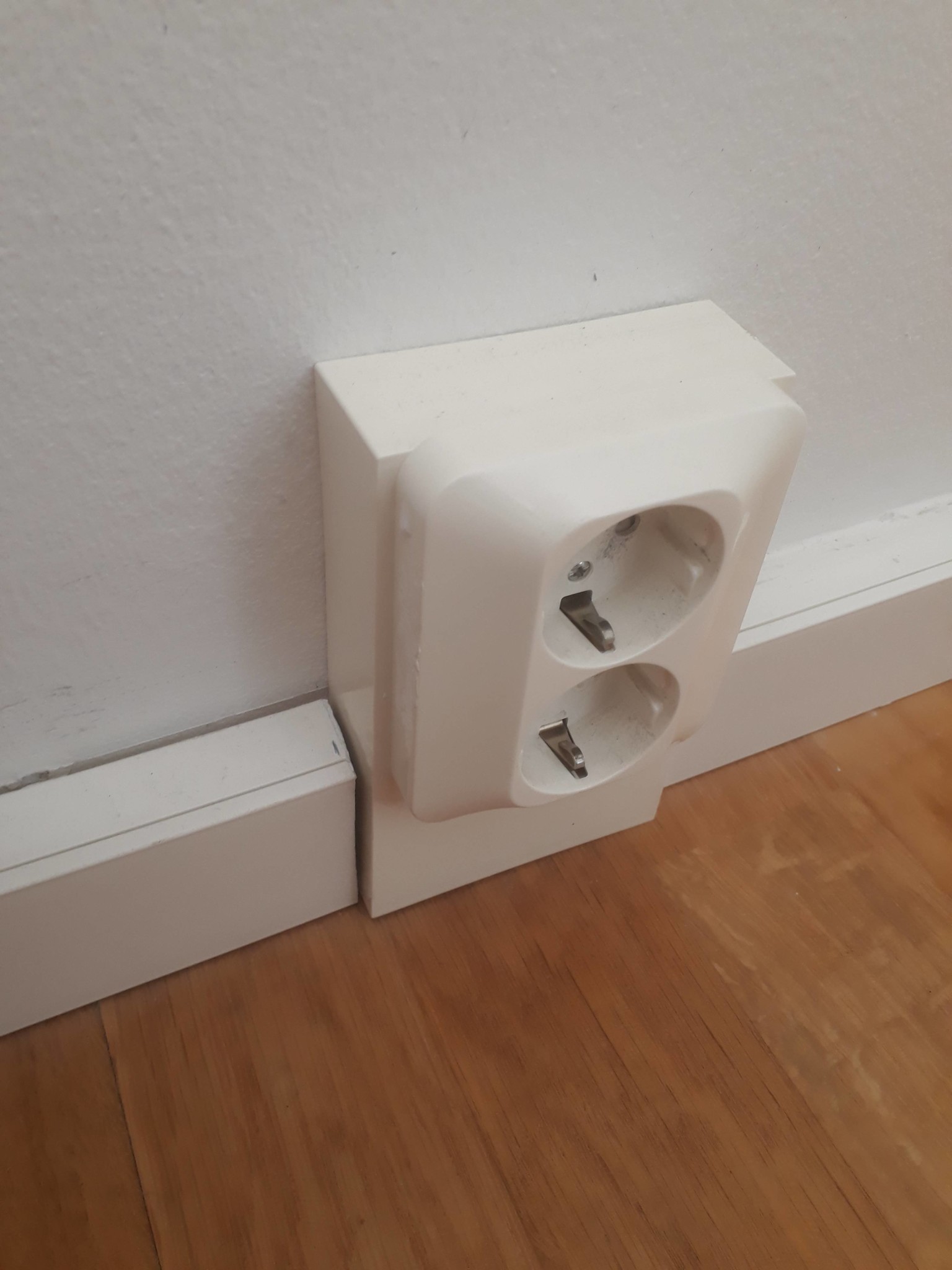

Jag gissar att det har suttit ett vägguttag i hålet till höger av samma typ som det till vänster, men att det har tagits bort av okänd anledning. Här är en närbild på vägguttaget (det finns flera likadana med samma utseende i vardagsrummet):
Vad jag undrar är: Finns det vägguttag av den här sorten att köpa, alltså med någon sorts "låda" som själva uttaget verkar vara fäst vid, om jag själv skulle vilja sätta dit ett uttag i hålet i listen? Eller är det någon sorts hemmasnickeri? Finns det några andra sätt jag skulle kunna sätta dit ett uttag som kan se hyfsat snyggt ut?

Kallas "sockeldosa", finns med olika innehåll såväl som tom av de större fabrikaten.
https://www.elbutik.se/product.html/eljo-trend-sockeldosa
Tja, ja det finns sådana sockel uttag t.ex. dennaF FreddeLagenhet skrev:När jag nyligen flyttade in i en ny lägenhet såg det ut så här i ena hörnet av vardagsrummet:
https://www.elbutik.se/product.html/elko-rs-sockeluttag-2-vagsuttag-jordat-utp-renvit
