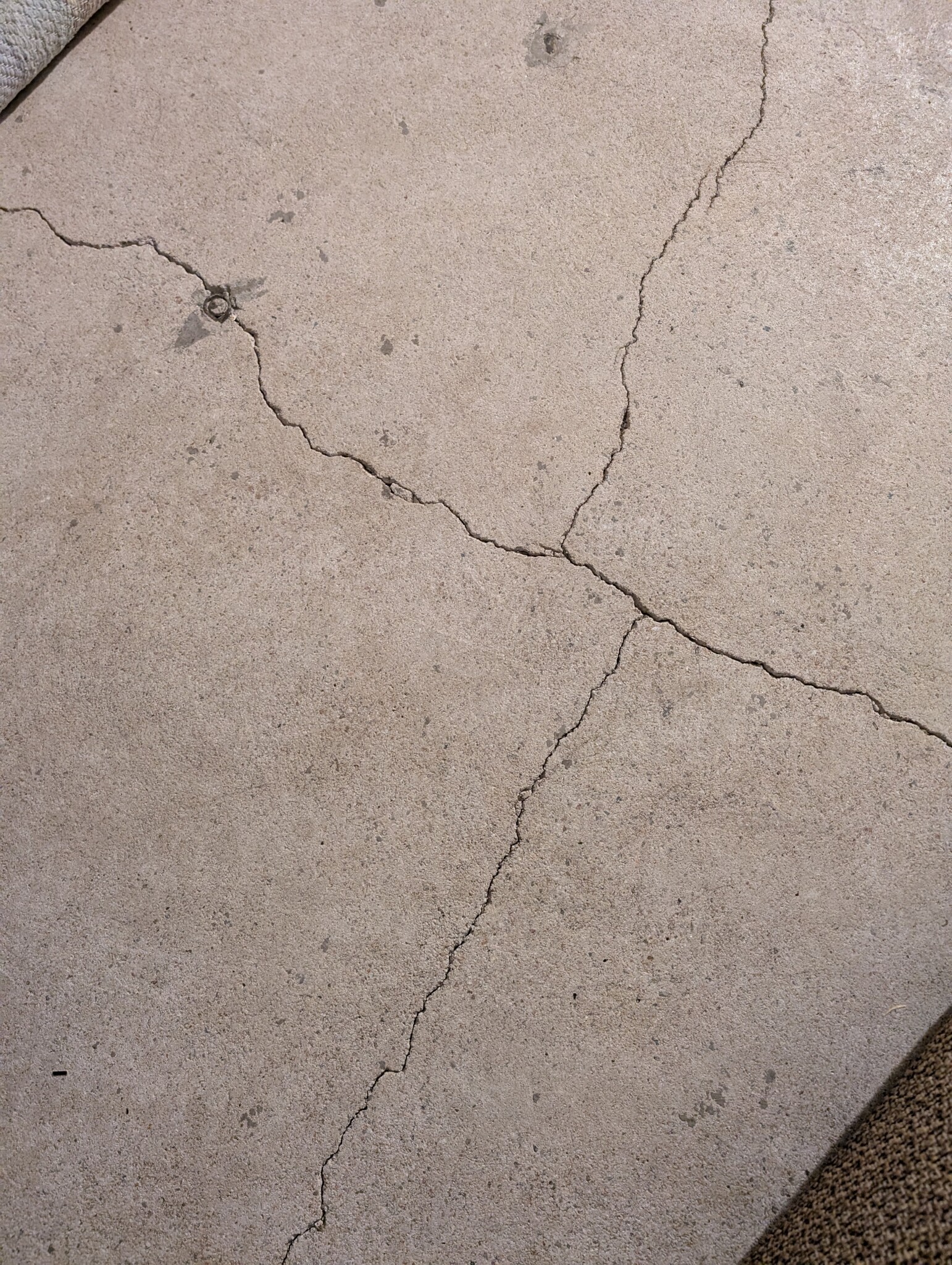

Jag och min man har sedan en månad tillbaka köpt ett hus från 68. I källaren ligger betonggolv och betongväggar och det finns en stor spricka som löper genom golvet. I golvet där sprickan löper är en upphöjnad eller "bula". Vi undrar om detta är något att oroa sig för och som eventuellt behöver åtgärdas, innan man exempelvis lägger en filtmatta på golvet och inreder. Obs! Sprickan är gammal. Vi undrar mest var bulan kan vara. Blir det så när betong spricker eller är det nåt som eventuellt försöker komma upp? Får inte med bulan på bild men upphöjnaden är ca 1 cm hög och har en diameter på ca 40 cm.

Måste vara någon sten eller nått som gjutits över och sedan har den rört sig uppåt.
Bulan är " där sprickorna möter", & betong reser sig på detta sätt när det läggs för tunt eller torkar för snabbt OM det gjuts på ett befintligt betonggolv.Yrir skrev:
Gamla ägare har alltså låtit gjuta ett nytt golv över det befintliga under.
Det man kan göra är att med diamantslip slipa ner upphöjningarna, & sedan binda ihop golvet med Epoxi utblandat med ex T-röd, så det rinner ner ordentligt & limmar ihop golvet.
