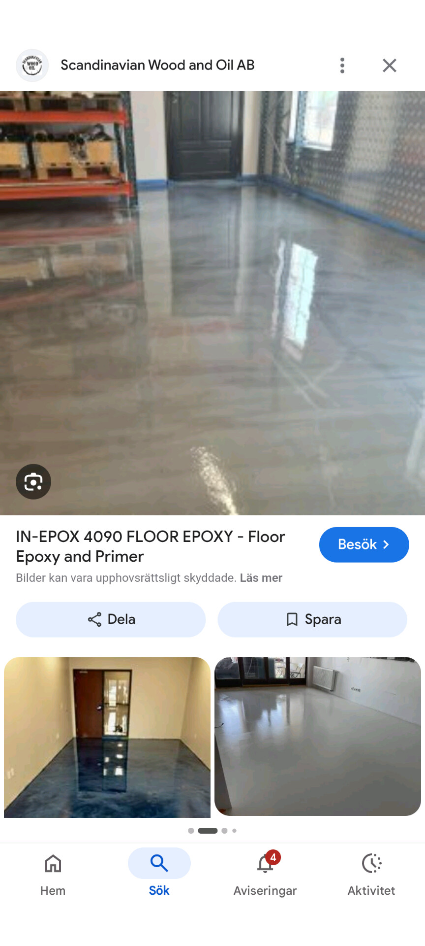

Låter som du med nagellack söker nån slags epoxy för golv. Finns i lite olika varianter.

  • Ett rum med ett blankt, grått epoxygolv, omlindat av hyllor och ett fönster, reflekterande yta synlig i solljuset.

Tack! Det ut som något som skulle kunna funka som jag tänkt.
Det borde väl också finnas som inte är så blankt.
