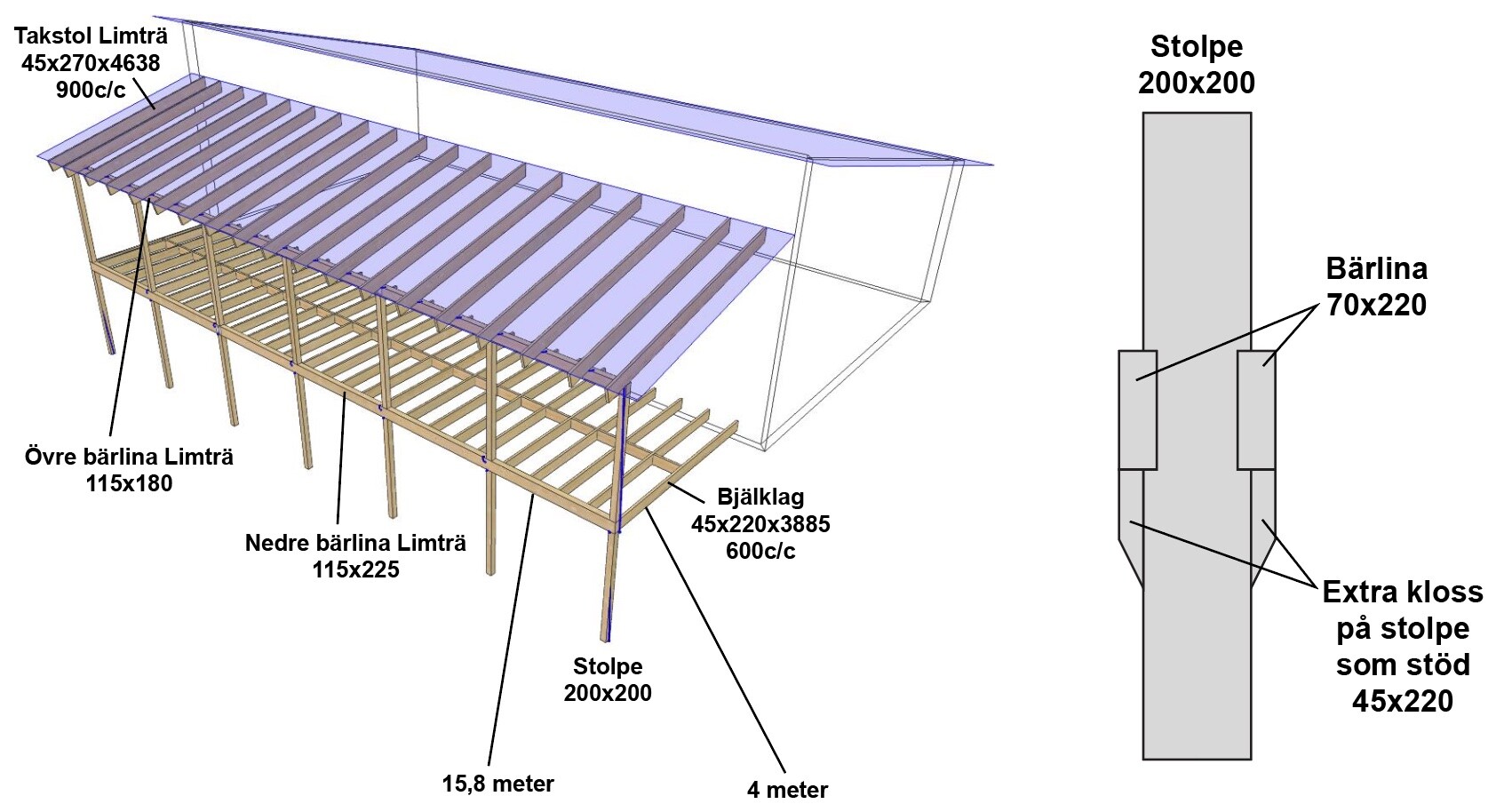

Upphöjd altan, synpunkter på dimensioner?
Kan detta vara ett alternativ?
Istället för den nedre bärlinan i limträ (115x225) som ska fällas in i stolpen enligt konstruktionsritningen, att istället använda två reglar (70x220) som man fäller in lite, en på var sida om stolpen, och sätter dit klossar som extra stöd?
Med Limträ-alternativet så blir det ju bara 85 mm kvar där man sågar ur för limträ, men med balk och extra klossar så blir det 150 mm kvar av stolpen i stället.
Försökte göra en illustration som visar det från sidan
Nej, var mer att det blir mindre ”ingrepp” i stolparna så dom inte tappar så mycket i styrka.K kniv skrev:

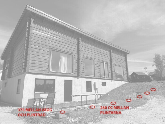

Dom ska ju ändå vara 5 meter långa, från plinten och hela vägen upp till takstolarna, som ska bära upp ett tak med betongpannor. Dom 4 första stolparna blir 5 meter, sedan dom 3 sista blir kortare för varje stolpe, med tanke på marklutningen. Den sista stolpen blir 3,9 meter
Och efter era invändningar, som jag är väldigt tacksam för, så börjar jag bli orolig om dom verkligen använt en kunnig inom konstruktion när dom gjorde den här ritningen
Stolparna är inte med i beställningen av någon anledning, vet inte varför dom inte tog med dom.R RiKr skrev:
Dom verkar vara typ 115x115, alltså samma tjocklek som ned nedre limträ, och då blir stolparna tvådelade, känns ju inte optimalt.
