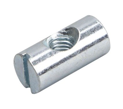

Sargsprint! försökte googla mej till vad det hette men lyckades inte. Ett M10 skruvstift och en passande sargsprint är det jag skall leta efter. Sedan blir det att spänna mot väggen så hårt jag vågar och hoppas att det blir stabilt nog!Peter2400 skrev:
