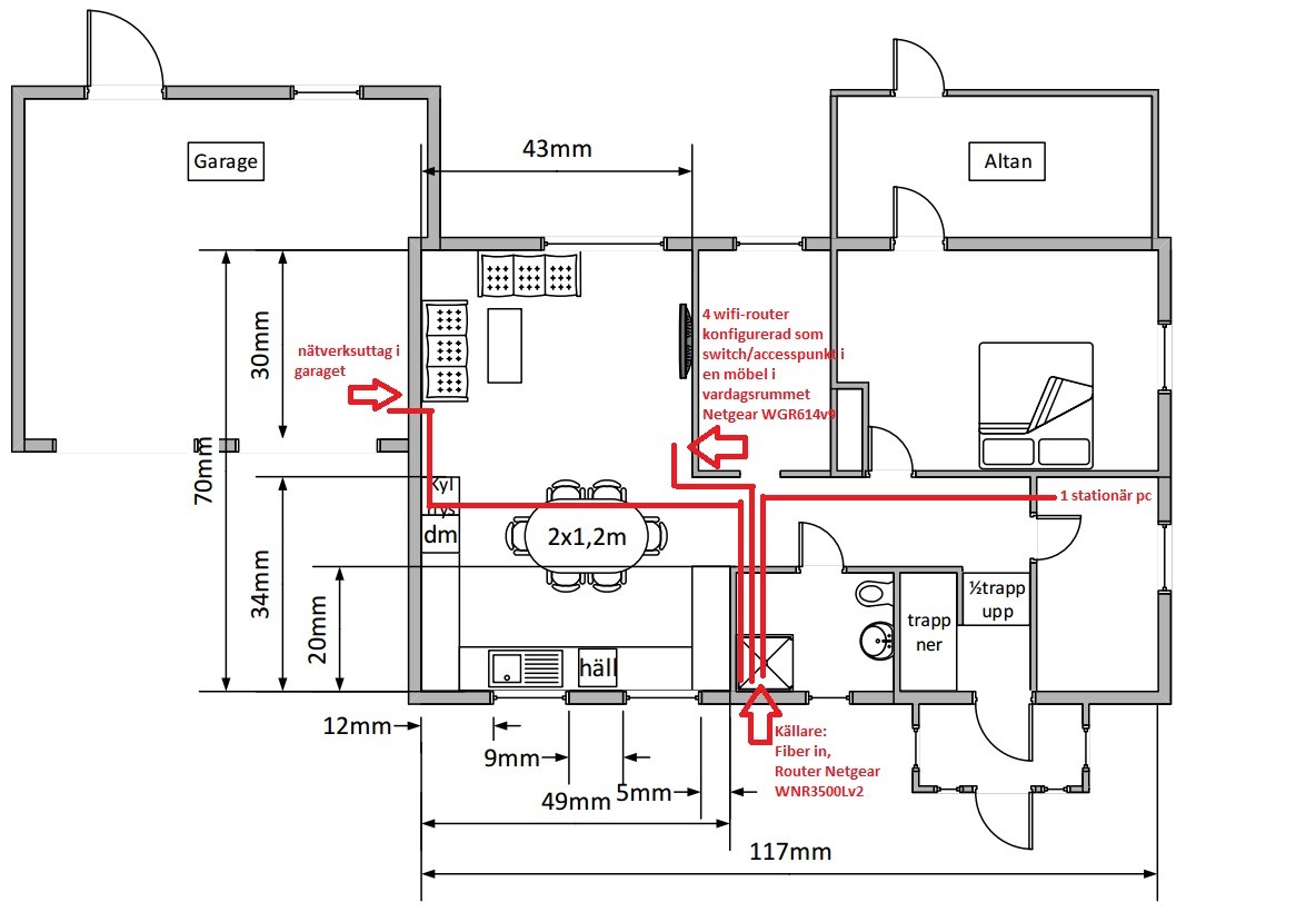

Läste som hastigast där det tipsades om www.eurodk.com men är inte tillräckligt insatt i den nivån produkter för att veta vad som är bäst för pengen.
Idag ser nätverket ut såhär:
Inkommande fiber via fiberswitch från leverantören, till
Netgear WNR3500Lv2 router som används i källaren för wifi och anslutningar.
Router Netgear WNR3500Lv2 då i källaren med sämre wifi hastighet uppe https://www.netgear.com/support/product/wnr3500lv2?cid=wmt_netgear_organic
Port 1 stationär pc, nedladdning och kontorsjobb
2 inbrottslarm, enbart för konfigurering från pc idag
3 nätverksuttag i garaget, wifi-router/accespunkt (ej inköpt) till stationär pc.
Räknar med att flytta dit en överbliven netgear router.
4 wifi-router konfigurerad som switch/accesspunkt i en möbel i vardagsrummet Netgear WGR614v9
https://www.netgear.com/support/product/WGR614v9.aspx?cid=wmt_netgear_organic
Och från den till följande i vardagsrummet:
port 1 raspberry pi 2, streamar från stationär pc till tv
port 2Yamaha RX-V779 förstärkare, internetradio och mobiler via nätverket
port 3 Panasonic 55CX700 tv, youtube app
Trådlöst nätverk till mobiler och en skrivare.
Huset ser ut såhär
Planritning av hus med markerade nätverkskomponenter som router, switch, och kablar.
