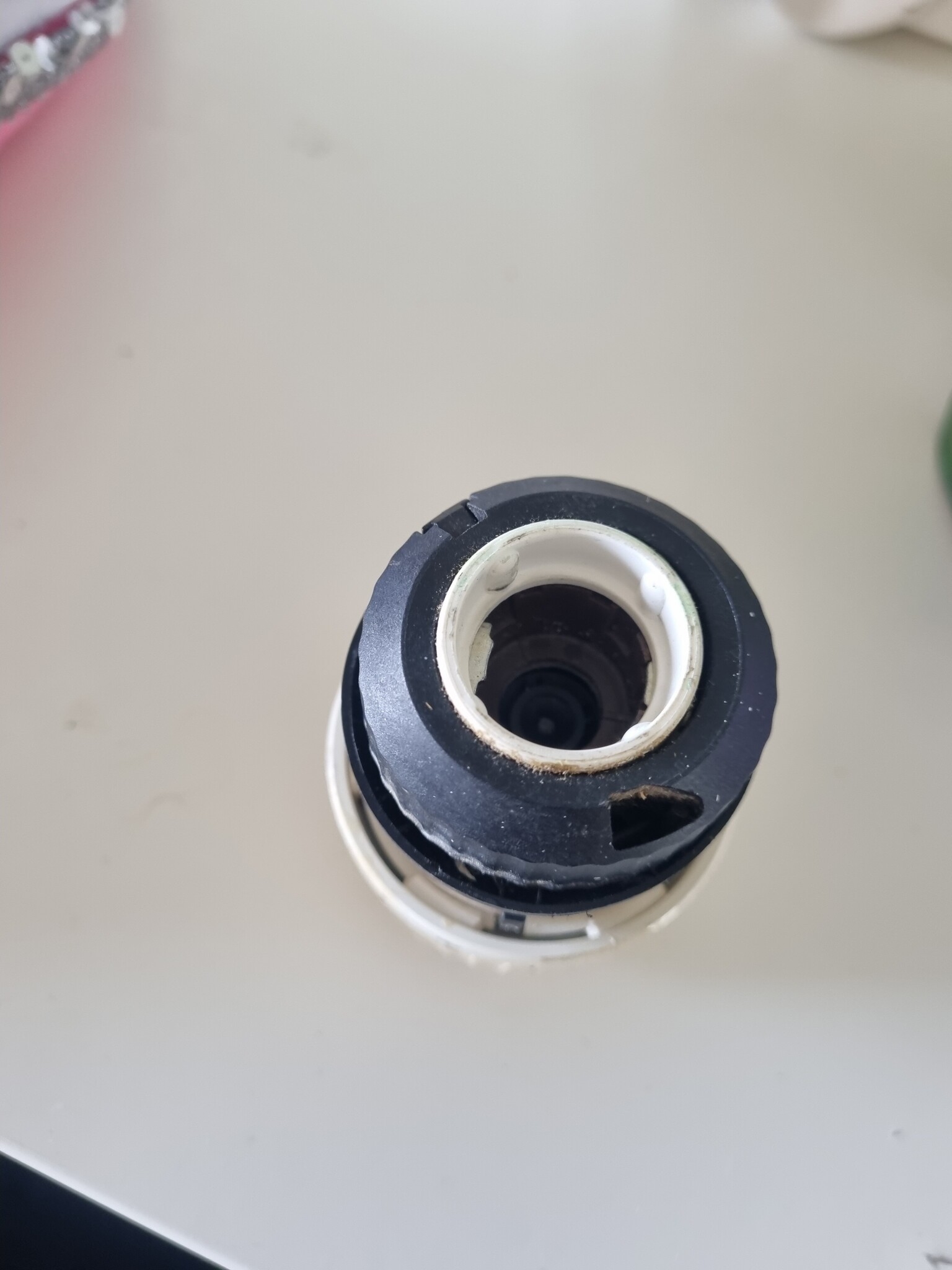

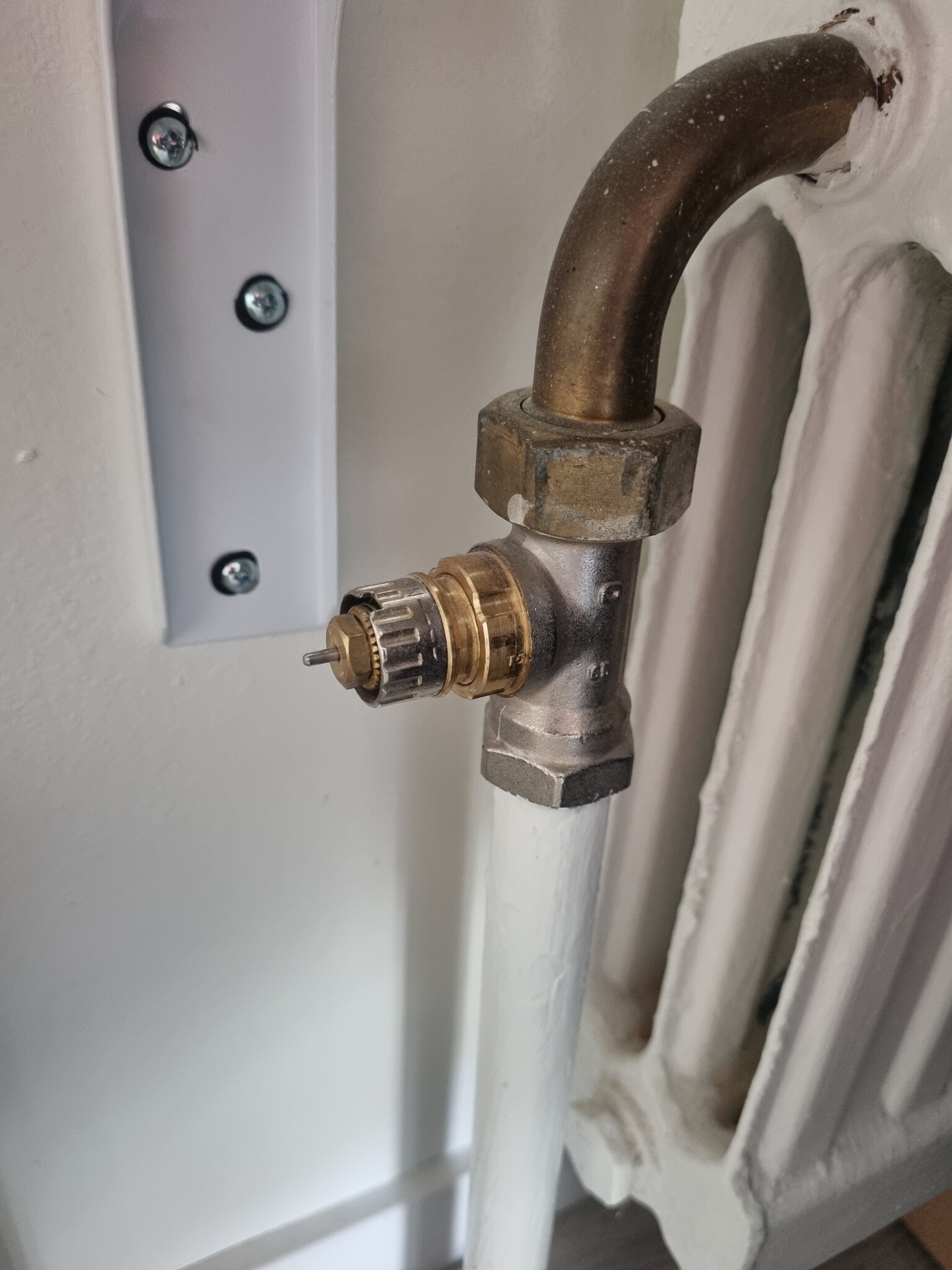

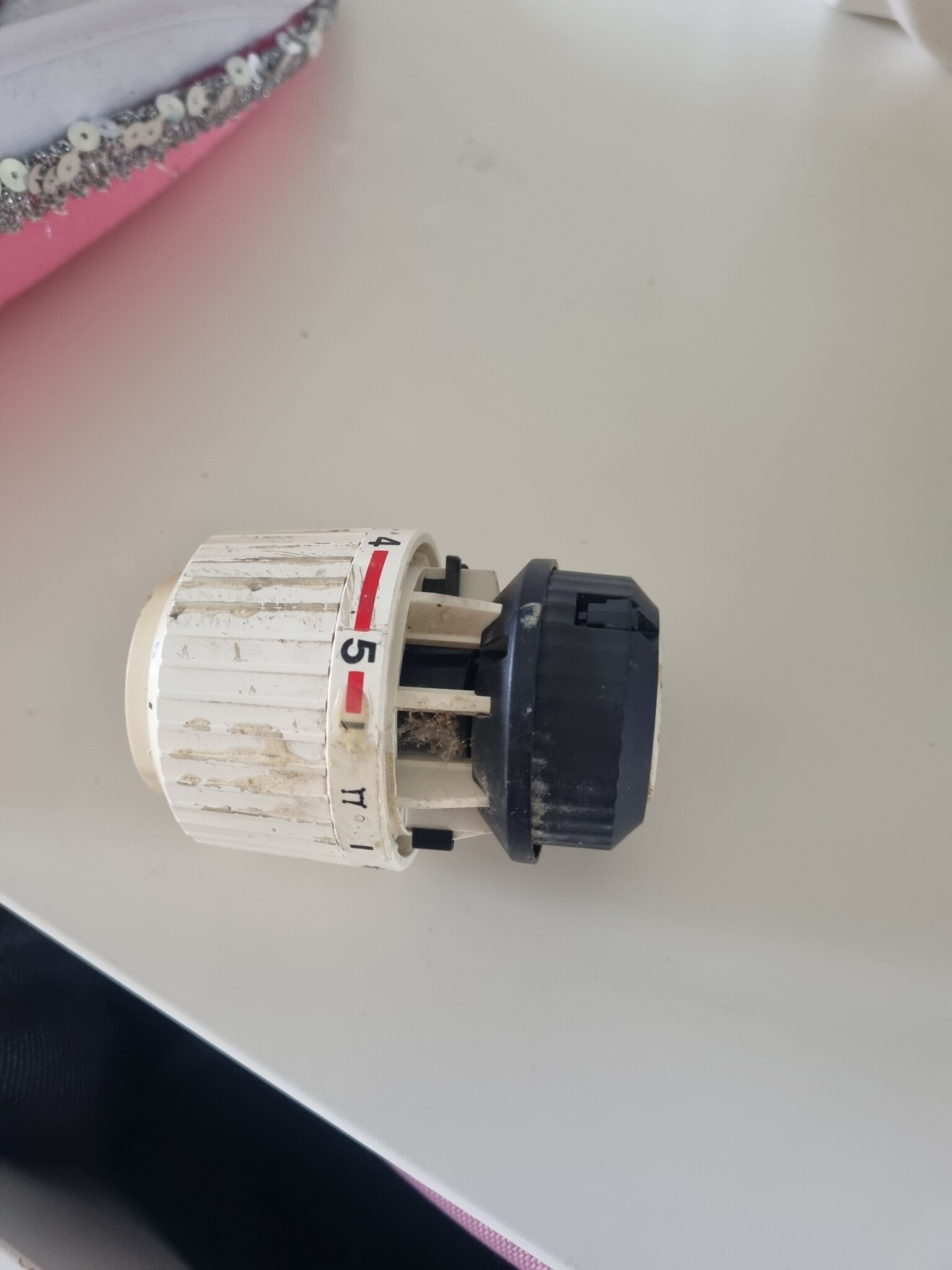

J jonaslatt #1 Renoverare · västra götaland · 1 026 inlägg 30 aug 2025 16:49 jonaslatt Renoverare västra götaland 1 026 inlägg 30 aug 2025 16:49 #1 Vet någon vilken termostat som passar? Gamla element Inloggade ser högupplösta bilder Logga in Skapa konto Gratis och tar endast 30 sekunder Inloggade ser högupplösta bilder Logga in Skapa konto Gratis och tar endast 30 sekunder Inloggade ser högupplösta bilder Logga in Skapa konto Gratis och tar endast 30 sekunder
Demmpa #2 Husägare · Kalmar · 26 412 inlägg 30 aug 2025 17:02 Demmpa Husägare Kalmar 26 412 inlägg 30 aug 2025 17:02 #2 Ser ut att vara en Danfoss ra-n termostatventil med click-fäste, då passar tex följande termostat https://www.rinkabyror.se/varumarke/danfoss/artikel/danfoss-termostat-aero-ra/
