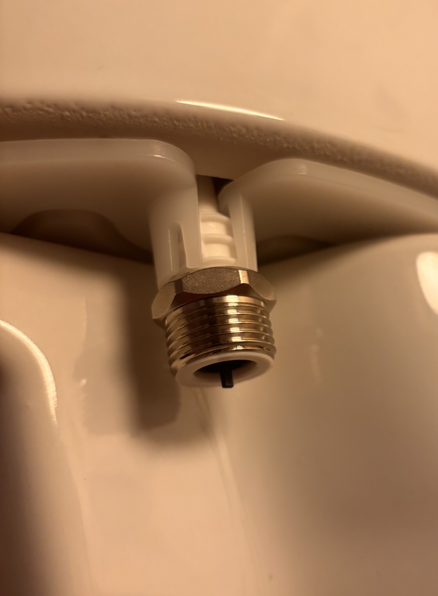

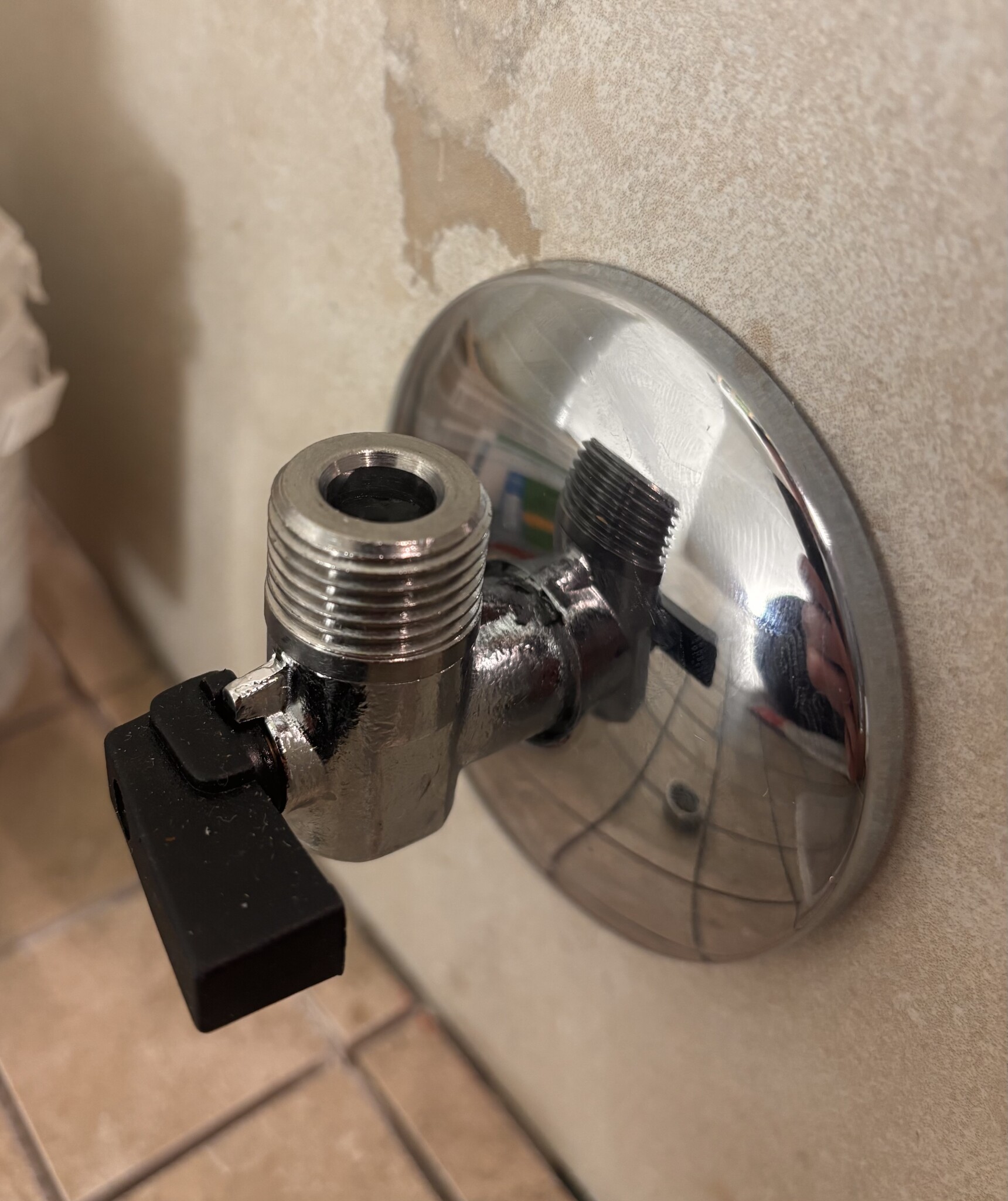

Det tog lite tid men nu är det snart inkoppling. Vet inte om jag valde rätt men jag har satt dit den med klämring 10mm som har en G15 gänga.Krilleman skrev:
Ska jag sätta dit den halvkopplingen du länkar till både vid WC och vid LK-anslutningen?
Den vid WC verkar vara av samma gänga så det kanske skulle passa.
Men vid väggen ser visserligen anslutningen platt ut vid kanten som det kanske ska vara för halvkopplingar. Men varför följde det då med en vanlig klämring i paketet? Eller är det bara när man har 10mm rör, och vid 12mm så måste man ha halvkoppling istället? Hålet är bara 10mm så något rör på 12 går inte in...
Så här ser det ut på toa:
Och så här ser det ut på LK vid väggen:
Halvkoppling på båda?
Följde med en avstängning till toan men del tänkte jag skippa eftersom jag har den vid väggen.
Jo har ju läst att proffsen kör rör så tänkte göra det jag med.Krilleman skrev:
Men varför ventil vid WC när man har en ventil 20cm ner vid väggen? Vill man inte lossa en halvkoppling flera ggr (om man nu vill ta bort WC) för annars förstår jag inte varför? Blir ju bara fulare och fler kopplingar. Eller är det nåt med plastgrejen på WC-anslutningen (syns på min bild) och pinnen som sticker ut (filter?), för medföljande ventilen har gummipackning på ändan mot WC.
Precis, använd ventilen som skickades med.É ÉlPon skrev:Men varför ventil vid WC när man har en ventil 20cm ner vid väggen? Vill man inte lossa en halvkoppling flera ggr (om man nu vill ta bort WC) för annars förstår jag inte varför? Blir ju bara fulare och fler kopplingar. Eller är det nåt med plastgrejen på WC-anslutningen (syns på min bild) och pinnen som sticker ut (filter?), för medföljande ventilen har gummipackning på ändan mot WC.
Då får du en helt slät yta av förkromad mässing att dra din halvkoppling på.
