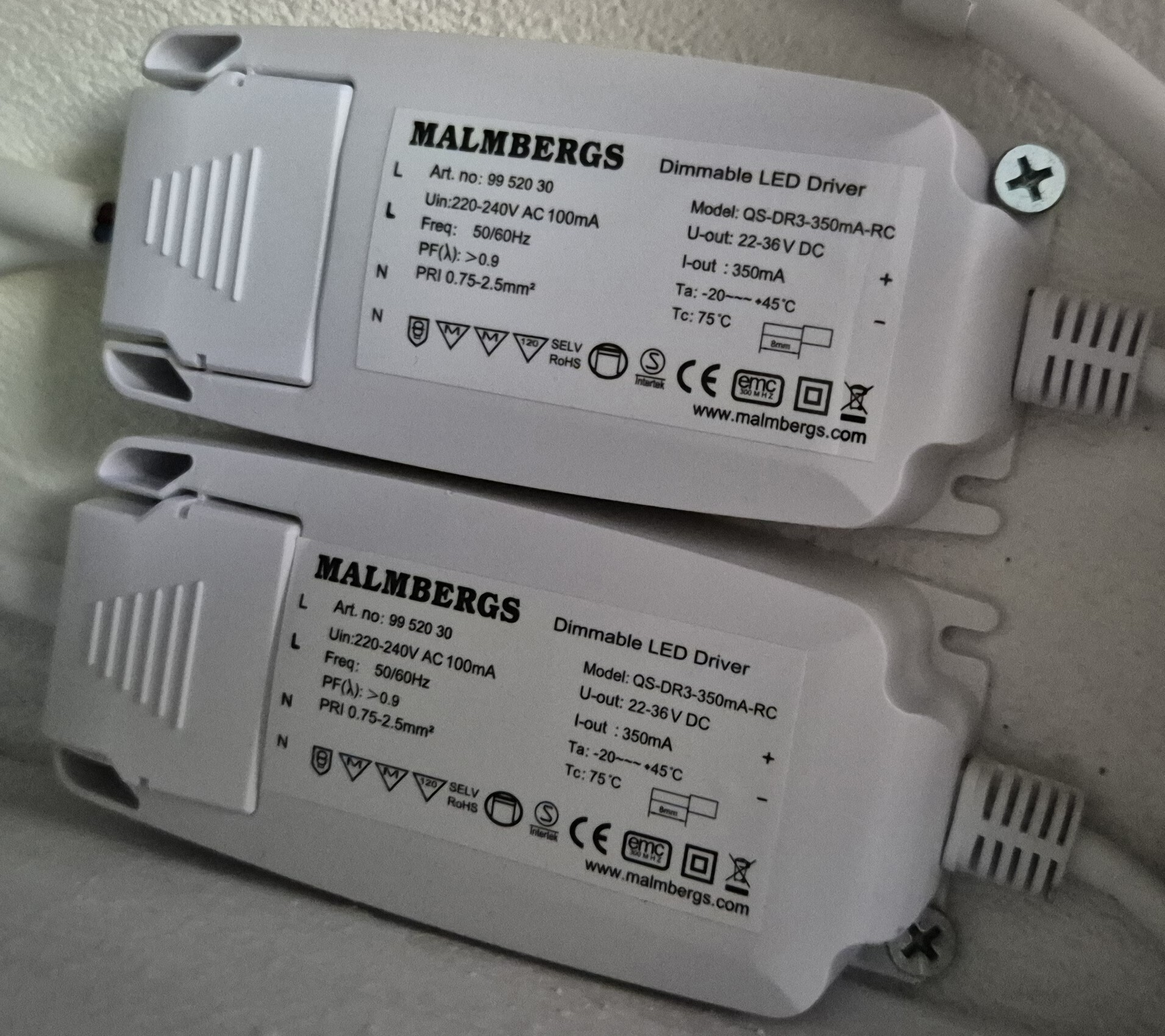

Jag har 6 st Malmbergs downlight MD-13 som drivs av två drivdon.
Spottarna har dock börjat blinka, vilket jag har hört betyder att drivdonen antagligen är trasiga.
Nu undrar jag om någon har tips på utbyte till dessa. Både Malmbergs och andra märken.
Samt om jag måste ha två drivdon, eller om jag kan nöja mig med ett.
Donen är kopplade efter en dimmerknapp.
Har en elektriker jag kan få hjälp av om det är någon som oroar sig, men det är kompis till släkting.
Samlar så mycket info jag kan och så stör honom så lite som möjligt innan jag behöver den praktiska hjälpen.
  • Malmbergs downlight drivdon med etikett MD-13, visar specifikationer som 230V, 50Hz, IP44, använd i forumdiskussion om byte av trasigt drivdon.

Drivdonen är märkta 350 mA, vilket tyder på att du har konstantströmsspottar. Dessa är seriekopplade, blir det fel på en spott i slingan påverkas övriga (jmf julgransbelysning).
Du kan då testa grejorna genom att förbikoppla spot och se om felet försvinner.
Uppstår blinkningarna på samtliga 6 downlights samtidigt?

Ja, alla blinkar samtidigt.
De har också väldigt låg ljusstyrka när jag slår på dem.

Nu testade jag att tända igen - har låtit bli i några veckor (lathet etc). Lamporna verkar inte tändas alls nu.
Tidigare verkade de få någon slags ström i alla fall, med väldigt svag blinkning som resultat.
Styrs de två drivdonet och de 6 spottarna av en och samma dimmer?
Det låter mer på din beskrivning som att det är dimmern som spökar.

Yes, samma dimmer.
Schneiderbrytare på väggen.
Du skriver brytare? Kanske sitter där en dos-dimmer som är kass.
Koppla bort dimmern och mata drivdonen direkt med 230 V och iakttag resultatet.

Får ta hjälp av elektrikern ändå då, livrädd för el 😅.
Tack för tipset.
Så antar att om spottarna lyser utan dimmer är det dimmern, annars är det drivdon eller spottar?

Svar ja. Vanligast fel när dessa grejor börjar blinka är själva lysdioderna som ger upp, drivdon brukar hålla lång tid, men som du nu beskriver det lutar det åt att dimmern är boven här.
