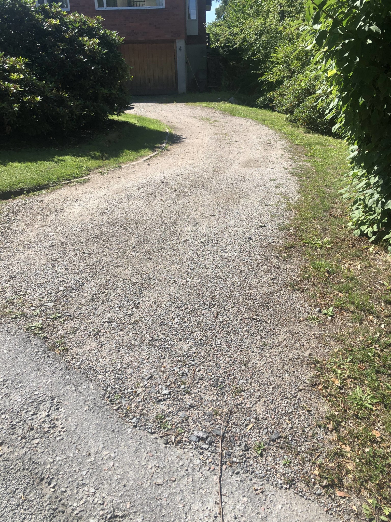

J JoggiB #1 Medlem · Stockholm · 188 inlägg 26 jul 2020 15:02 JoggiB Medlem Stockholm 188 inlägg 26 jul 2020 15:02 #1 Inloggade ser högupplösta bilder Logga in Skapa konto Gratis och tar endast 30 sekunder Denna gjordes nog under 60-talet. Samlas lite vatten i kanten på vänstersidan när det regnar kraftigt annars ok avrinning. Har tänkt att grusa om infarten men frågan är om jag bara behöver ta 5-10 cm eller göra om allt från början(markduk osv..)? kommer endast parkera personbilar. #uppfart
kashieda #2 Besserwisser · Örebro län · 6 381 inlägg 26 jul 2020 16:10 kashieda Besserwisser Örebro län 6 381 inlägg 26 jul 2020 16:10 #2 Det ser inte för mjukt ut och det verkar inte vara så mycket problem med att det växer in gräs/ogräs. Jag skulle bara lägga på ordentligt där det är som värst, och lite runt om. Padda till och fylla på lite extra.
