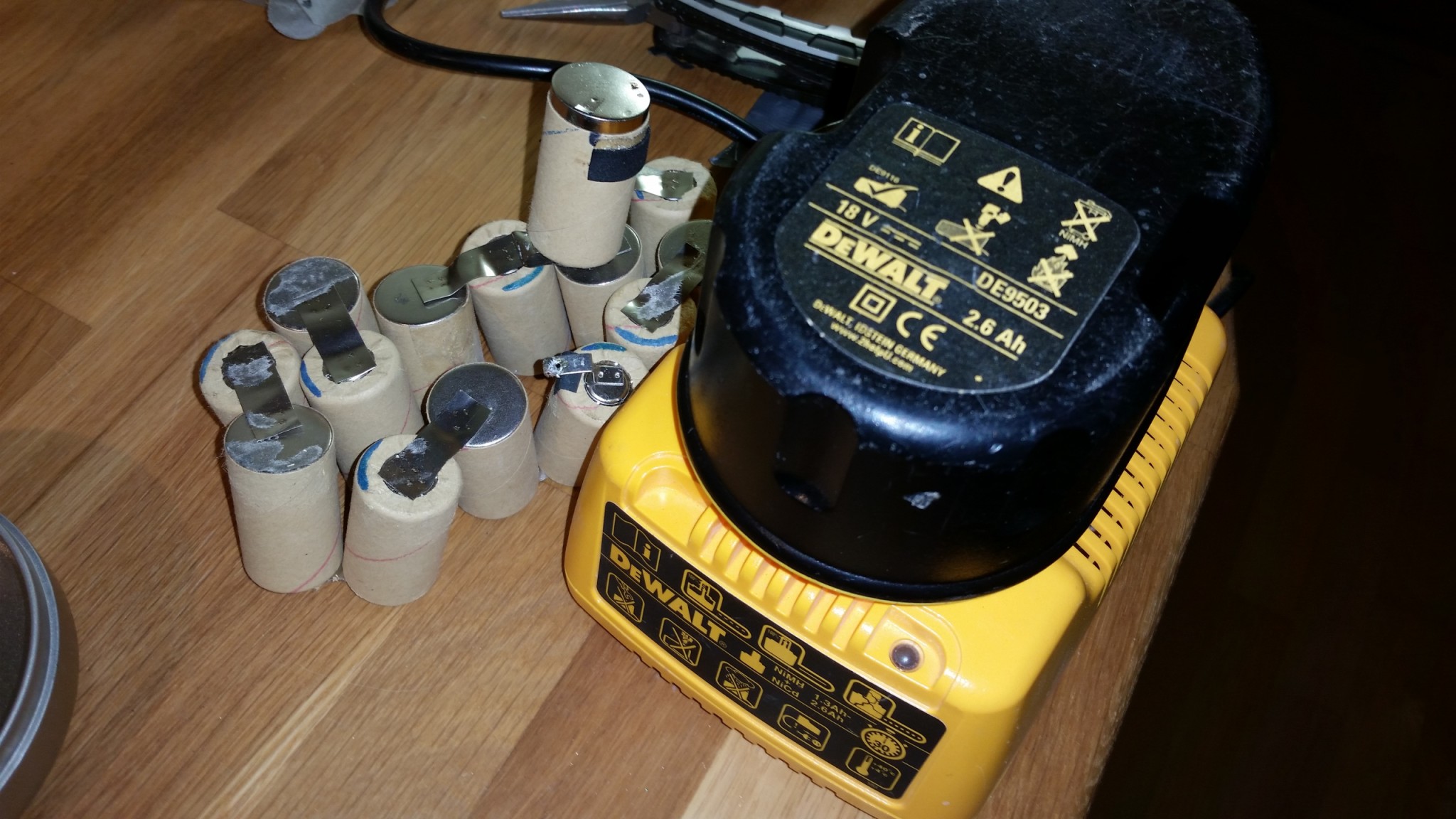

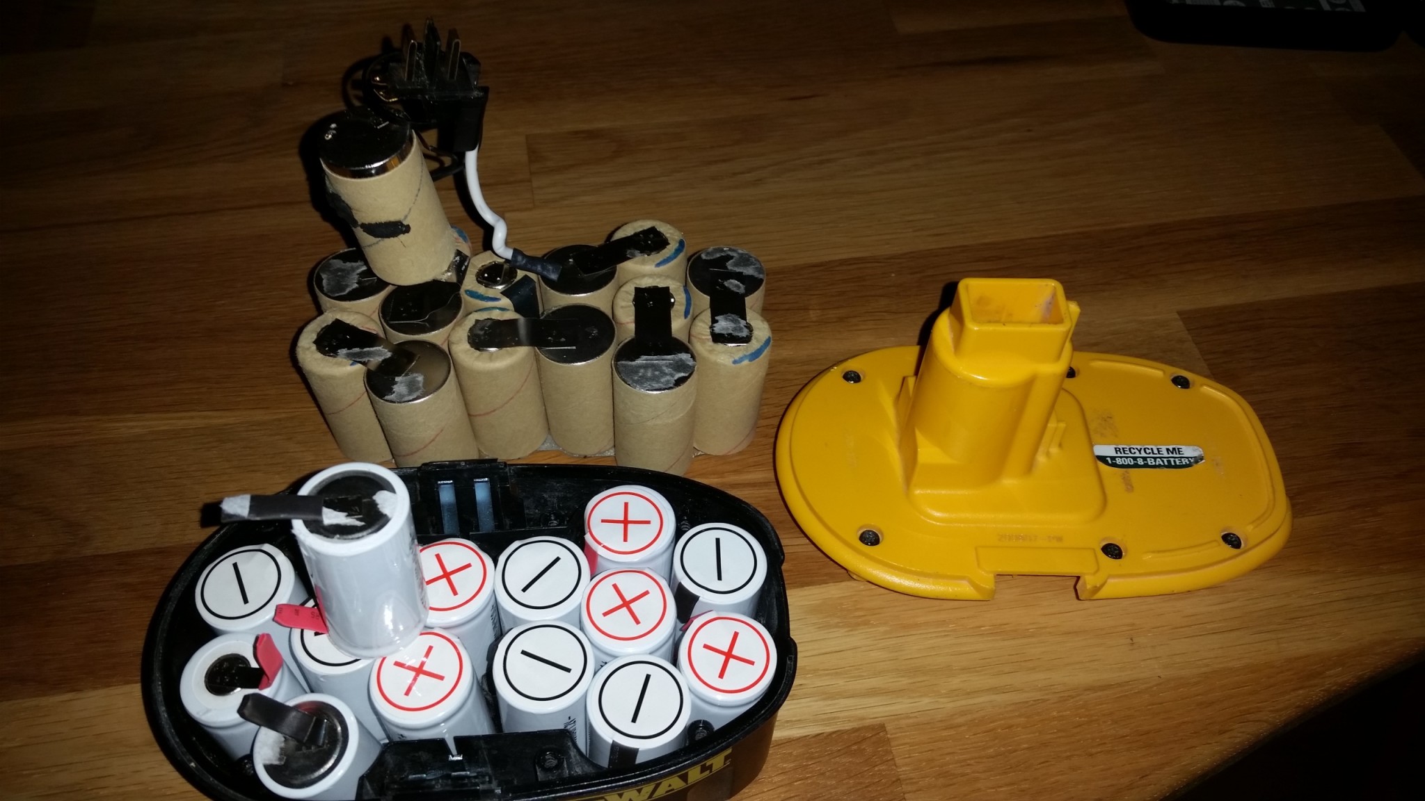

Efter ett antal år med minna batteridrivna dewalt verktyg så har batterierna inte mycket kvar att komma med. Det tänkte jag göra någonting åt.

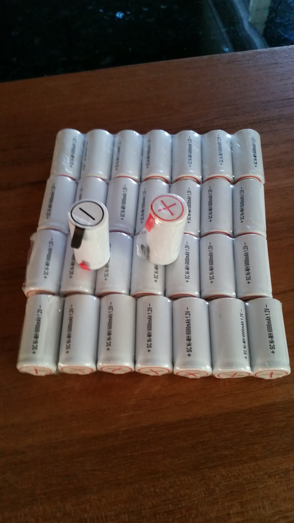

Så jag letar reda på battericeller på e-bay... det finns mer än en version av cellerna men det var Sub C man ska leta efter
Det slutade med att jag beställde detta:
30x Sub C SubC With Tab 6000mAh 1.2V Ni-MH Rechargeable Battery White High Power
Japp 30 st celler räcker till två st batterier (15*1,2 = 18V) samt att dom batterierna kommer vara dubbelt upp i uthållighet 6Ah ist för 2.8Ah/3Ah.

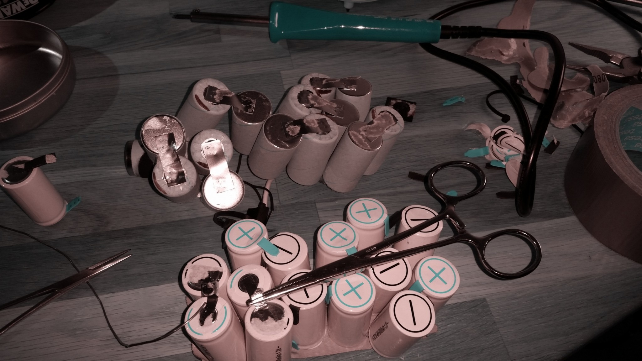

Lödning... det gäller att hålla koll på vilken som ska paras ihopp med vilken...
Jo metallverktyg är bra... men akta dig för kortslutning, det är mycket energi i cellerna... märkte jag...

strax under 400:- för alla 30st batterier...

Om man kollar på Panasonic Sub C batterier så ligger dom runt 3000MAh vilket känns rimligt. Dom kostar ca 300:- för 10st.
Så dina batterier kan vara vad som helst. Troligtvis gamla batterier som dom märkt om.
Dom lär inte vara 6000MAh. Skulle vara förvånad om dom ens är på 1500MAh

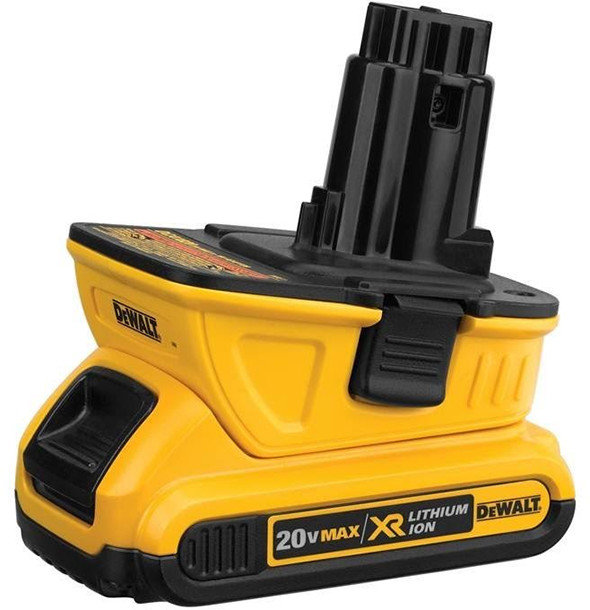

jag kan flika in med för er som inte vill bygga era egna nya battericeller så har Dewalt just kommit ut med denna batteri adapter för de gamla XRP skruvdragarna, så man använder de nya lion batterierna till de gamla! borde fler tillverkare ta efter så man slipper köpa nytt hela tiden
