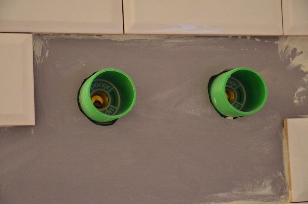

Rörisen har förberett allt och i duschen sitter det inbyggnadsboxar typ Uponor M6. Dessa sitter monterade i timmerväggen. Därefter är det gipsat och tätskiktskillen har satt matta typ Tarkett Tarkodry Wall. När jag skulle börja kakla inser jag att det inte är klart - det finns ingen anslutning/tätning mellan mattan och boxen utan det är bara renskuret runt boxen - se bilden. När jag tittar på montageanvisningen till boxen verkar det finnas två typer av membran. Ett som heter 1042498 som skruvas på med ett specialverktyg och ett som heter 1033971 som "träs" på. Det ser ut som om båda skall limmas (eller möjligen målas om man använder ett rollat tätskiktet).
Jag får varken tag på rörisen eller tätskiktskillen, men skulle vilja kakla klart. Någon som har koll på detta system? Vilket membran skall man använda? Hur "limmar" man membranet när man har våtrumsmatta som tätskikt under kaklet?

hur du ska lösa det vet jag inte riktigt.. Mattan skulle kanske halsas över boxen
det finns självhäftande tätband som man kanske kan använda...
här ser man en fördel med med folier och BKR, då finns ett komplett system och mont.anv
jo systemet är nog ok, men jag har varit på flera ställen där det ser lika ut och då får man höra att plattsättaren fixar det där, är det tätskiktat med folie så är det "alltid" rätt iom att det finns manschetter till systemet
