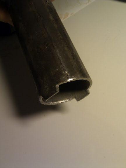

Montage/utdragsverktyg Uponor väggdosa M6
Någon som använt montage/utdragsverktyget för Wirsbos väggdosor? Är det något man behöver för att installera dosorna eller behövs det bara vid demontering? Blir inte klok riktigt och ser det inte nämnas i någon tråd på forumet. Lyxpryl?

Det verktyget behövs både vid montering och demontering. Iaf om det är samma system som på den "gamla" väggdosan som jag använde.
Dock kan du göra ett själv av en bit järnrör av rätt dimension. Det är egentligen bara två utskjutande delar på röret som behövs. Svårt att förklara i skrift, men det är två urjackningar i plastbiten som låser fast kopplingen som man skall använda för att låsa fast det hela.

Farsan gjorde ett åt mig av en bit rör. Verkar vara 42 mm i ytterdiameter.
Det krävs inte mycket kraft, men man måste ha något som passar bra.
Här är en snabb bild på hur det ser ut:

Ok! Jättetack för bilden, borde inte vara så svårt att åstadkomma. Trodde man var tvungen att svetsa på några bitar men det där borde man ju kunna fixa med vinkelslipen.
Hur har alla andra gjort? Har ni köpt montageverktyget?

montageverktyget är nog mest till för yrkesfolk. Uponor kan ju inte gärna säga till hantverkare att tillverka nyckel av en bit rör... Jag har gamla väggdosan, alltså inte M6, och där var det lätt att vrida plastbiten på plats. Använde två flata skruvmejslar, behövde inte tillverka eget verktyg ens.
