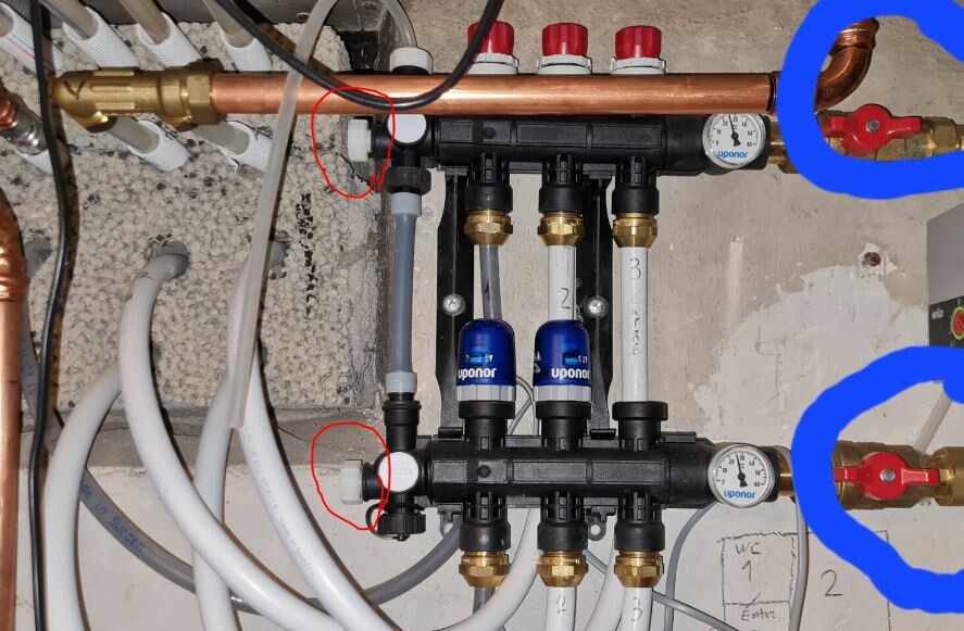

Dom inringade med blått på sista fotot är avstängare, vredet ska stå tvären, går bara att vrida åt ett håll, sen luftskruven. tryckfritt Stäng av pumpen före.
OK, men vilken är luftskruven?
Någon av dessa?
Värmeinstallation, rörsystem, manifolder, Uponor märken, temperaturmätare, koppar och plaströr, ventiler, cirkulerande luft/vatten.
juriks
Den med klara slangen på
BiFuel
Bytt och klart 👍Nu ska vi bara se om jag kan få rumstermostaterna att prata med fördelaren också.
