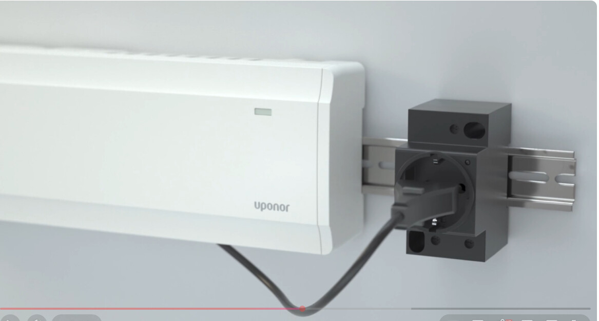

I närheten av skåpen så sätter jag en dosa i väggen som man kan koppla ifrån i närhet av skåpet, men hur drar man sen elen in i skåpet från den dosan?
I denna video
Så illustrera de eluttag på DIN skena, men det kan ju inte löpa lösa FK/FQ från ett VP rör som går in i skåpet till uttaget öppet i skåpet? Eller?
Om de illustrerar eluttag på DIN skena, hur drar man det isåfall på rätt sett in i skåpet. Inte kablarna utan rör/material så det sen kan dras rätt?? Flexlang in i skåpet gissar jag på men väl i skåpet. Eller är det på bilden omöjligt och man behöver från väggdosan dra in det med Flexlang in i en dos(med rörmuffar) och sen till ett uttag? Eller ska det gå en ekk från väggdosan in i skåpet till ett uttag?

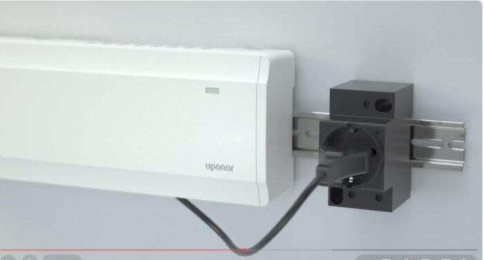

I denna video
Det ser ut att finnas knockouter på ovansidan mitt för elen.
Det är riktigt att det inte bör vara FK i detta skåp då man ska kunna använda det säkert. Så det är bäst att använda exq eller liknande kabel från dosan.

Ja, det finns knockouter i toppen.
Ok, så man kan gå in med kabel i skåpet som är lös fram till det där uttaget fast isolerade? Då min dosa kommer vara rätt nära (knappt en meter flexslang mellan dosan och skåpet så kan man lätt dra en EXQ
Bör man sätta en rörmuff typ elektroskutt i hålet på skåpet så flexlangen blir fast monterad mot skåpet? Eller får flexslangen komma löst in?
Det är alltså ok att det löper en lös EXQ fram till uttaget på DIN-skenan(eller lösa tåtar med kabelskal) och sen koppas direkt in i uttaget? Det behövs ingen kapsling och fast montering av kabeln?

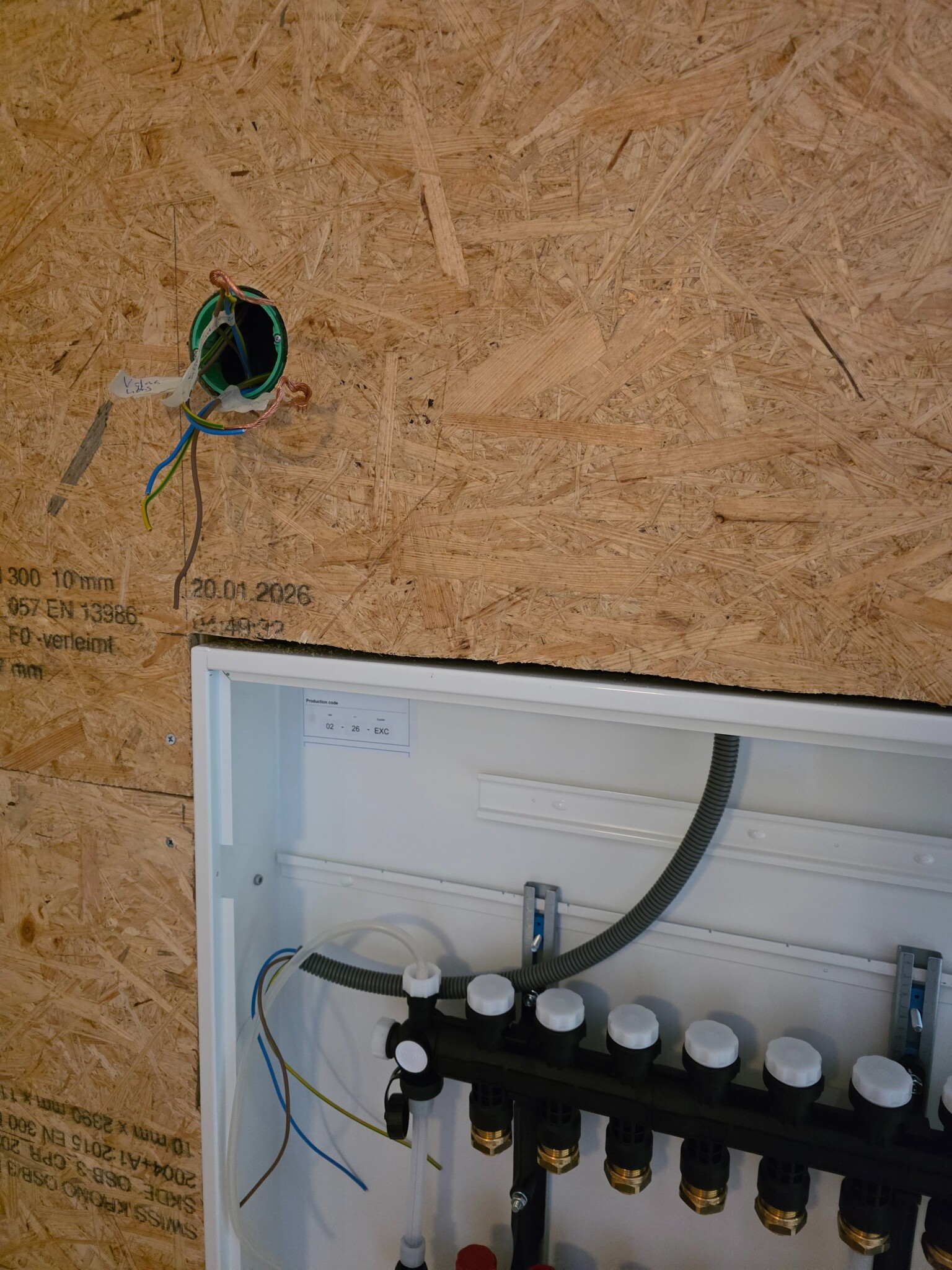

Ja.1 st Stopps fungerar bra för att fixera röret.D Dispens skrev:
https://elektroskutt.se/pages/stopps
För fixering av kabel vid uttaget kan t ex buntbandsankare användas.
https://www.clasohlson.com/se/Buntbandsankare-19x19-mm,-10-pack/p/36-7884

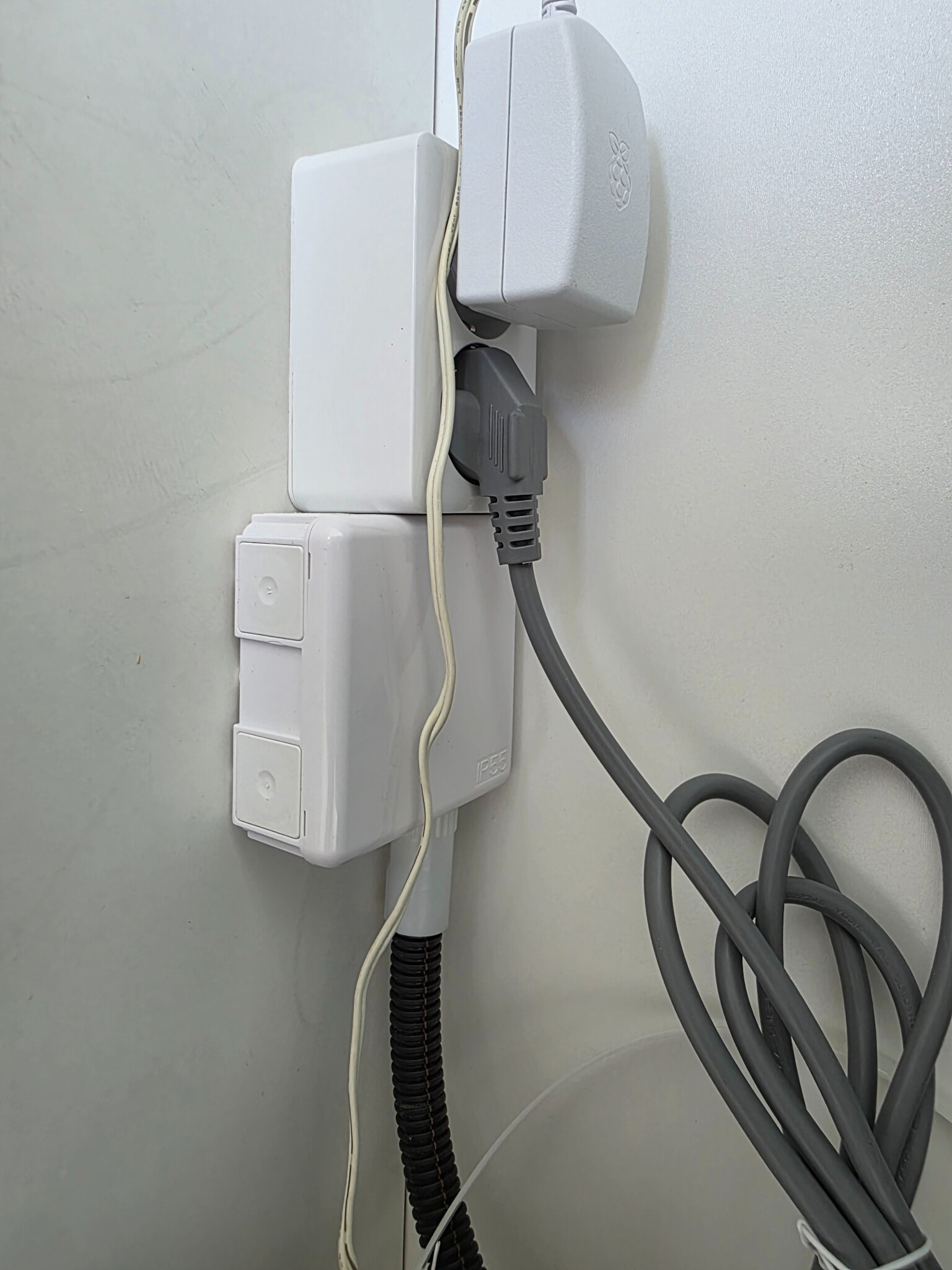

Du behöver inte använda ett DIN-monterat uttag, jag tycker det verkar krångligt. Jag brukar dra in slang uppe i ena hörnet några centimeter och fästa den med en klamma typ JR eller TCS. Sen sätta ett utanpåliggande envägs vägguttag som slangen går in i några mm.
Nu är jag här igen. Det är dags att dra tåtar så de kan koppla sen.
Det här blir början på att konvertera övervåningen till ny el. Planen är att de får koppla in ett nytt skåp vid det gamla(salig blandning av kabelsorter och jordat/ojordat).
Nya rummet får kopplas in på nya skåpet och så får matningen gå till det, sen får gamla kopplas in efter det. Sen kopplas det gamla bort pö om på när rum renoveras.
Men det är elen i fördelarskåpet. Om vi dissar DIN monterat uttag och sätter ett vanligt uttag i hörnet.
Får man gå in med en anslutningsmuff:
https://www.elbutik.se/product.html/anslutningsmuff
In i dosan som uttaget sitter i:
https://www.elbutik.se/product.html/exxact-dosa-1-fack-25mm-ip44-v
https://www.elbutik.se/product.html/exxact-vagguttag-1-vags-jordat
https://www.elbutik.se/product.html/exxact-tatningssats-ip44
https://www.elbutik.se/product.html/schneider-exxact-primo-ramar
Eller måste en anslutnignsmuff alltid gå in i en kopplingsdosa för att sen gå vidare till uttaget? Så blev det i köksön för uttag för spis och fläkten. Gick till en kopplingsdosa först.

Är inte riktigt med på vad du vill göra. Det gäller väl ett uttag inne i fördelarskåpet? Och du vill sätta en dosa och infällt uttag? Men varför en extra muff? Dosan har ju redan ett antal.
Tänker du alltså göra så stort hål i skåpet att du får in en dosa?
Varför inte bara ett utanpåliggande uttag? Det behöver inte vara ett IP44 uttag i skåpet.

Ja, ett uttag i fördelarskåpet. Nej, ett utanpåliggande uttag i skåpet.H hempularen skrev:Är inte riktigt med på vad du vill göra. Det gäller väl ett uttag inne i fördelarskåpet? Och du vill sätta en dosa och infällt uttag? Men varför en extra muff? Dosan har ju redan ett antal.
Måste man göra såhär formellt sett med en kopplingsdosa mellan:
Eller kan man använda en utanpåliggande dosa som uttaget siter i och gå in med muffen direkt i det? Sådant:
Klart enklare och godkäntMüssli skrev:
