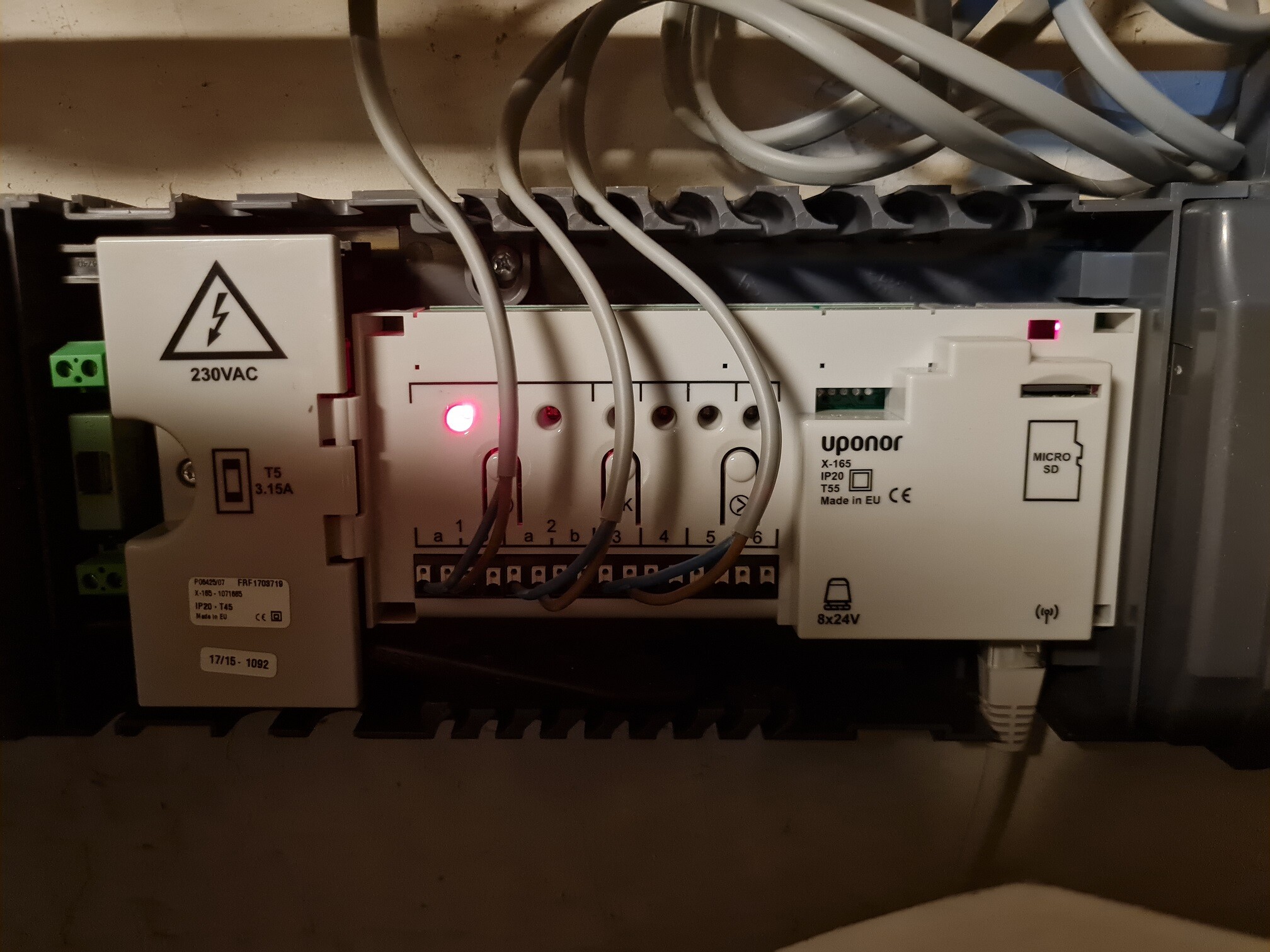

Om jag kollar på fördelaren i källaren så verkar reglerventilen vara helt stängd för de två kalla rummen och helt öppen för det varma rummet.
Jag ser också att bara den kanal som går till det varma rummet har en röd lysande lampa som signalerar att den är igång. För en stund sedan lyste i alla fall två.

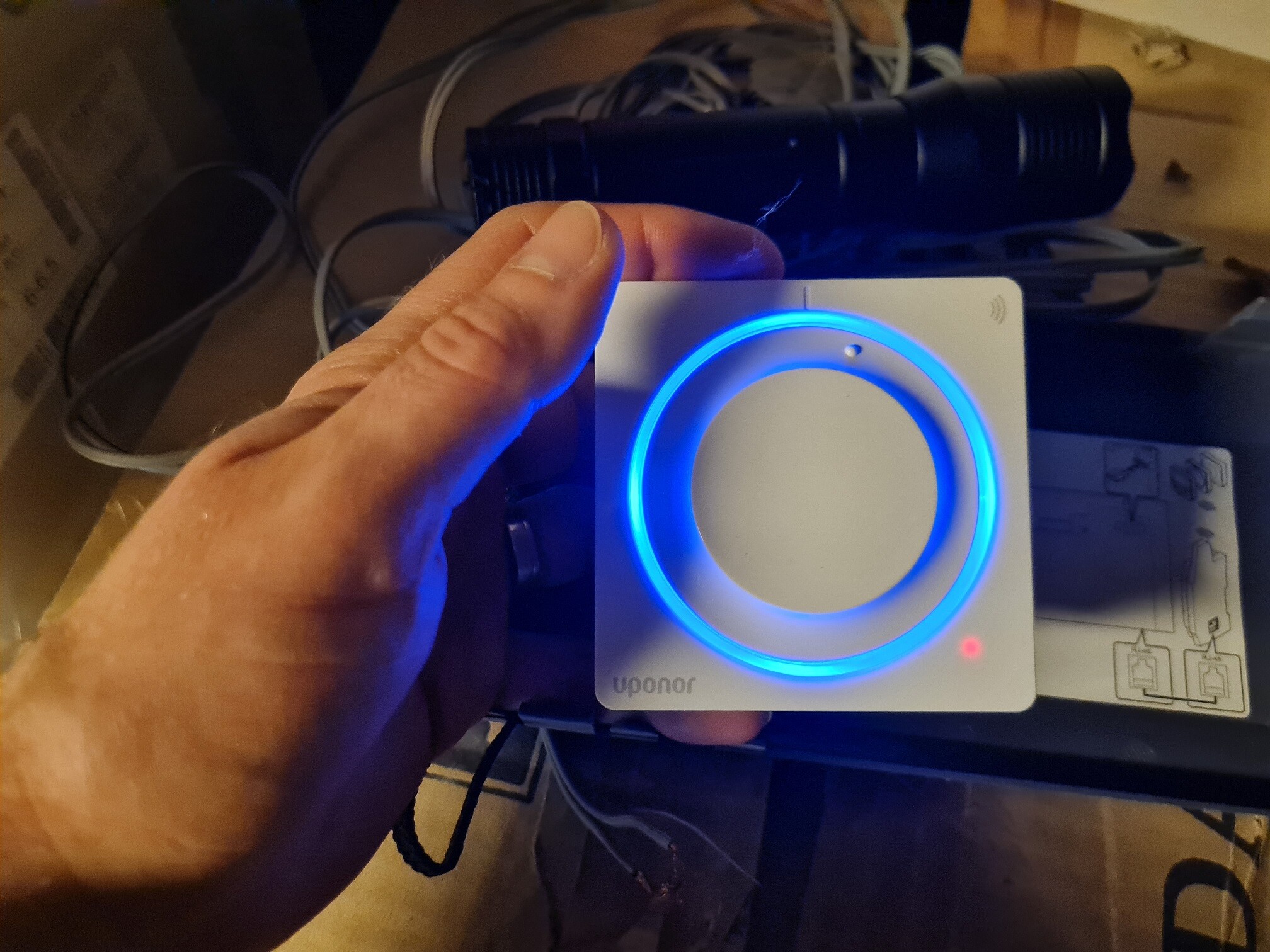

Jag testade igen att ta ur och sätta i batterierna i ena termostaten och då blinkar bara dioden nere i högra hörnet rött i några sekunder, sen slutar den och den blåa ringen tänds, sen slocknar den också. Om jag därefter vrider ner tempen händer inget men om jag försöker vrida upp den förbi mittenläget så blinkar det rött.

En fast rött sken i centralen per kanal ska betyda att värme tillförs. Har du en displayenhet vad visar denna i så fall för kanalerna för dina kalla rum?
Det konstiga är att nu öppnades kanalerna för alla rum. Men jag får fortfarande blinkning från termostaterna. Vågar inte riktigt göra en reset och testa parkopplingen nu. Då kommer jag inte att kunna sova inatt om allt skiter sig.
Är/blir ställdonen för dina rum som bråkar varma när centralen indikerar rött för de kanalerna? Ser du via indikatorfönstret om något öppnar?

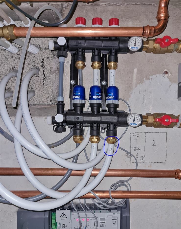

På första bilden ser jag nu att du har ett bra exempel på hur indikatorfönstret ser ut vid öppet och stängt läge. Ditt vänstra dom indikerar ett i princip fullt öppet don och då bör slangen under vara varm. De två andra donen ser ut att vara stängda och då bör dessa slangar

Ja, på första bilden var slangen var på den slingan men inte de andra.

Hmm, nu har jag fått lite mer klarhet. Det är bara den ena av slingorna som strular. De andra två rummen verkar reglera sig. Grejen är att för detta rum så är den slang jag markerat (nr 3) med blått kall, trots att den verkar fullt öppnad. Någon tanke kring det? Slang nr 3 där uppe är lika varm som 1 och 2.M myrstack skrev:om det är parkopplingen som strular så inget annat behöv än att parkoppla igen. All manuell justering är i fördelaren. Inte i ställdonen.
