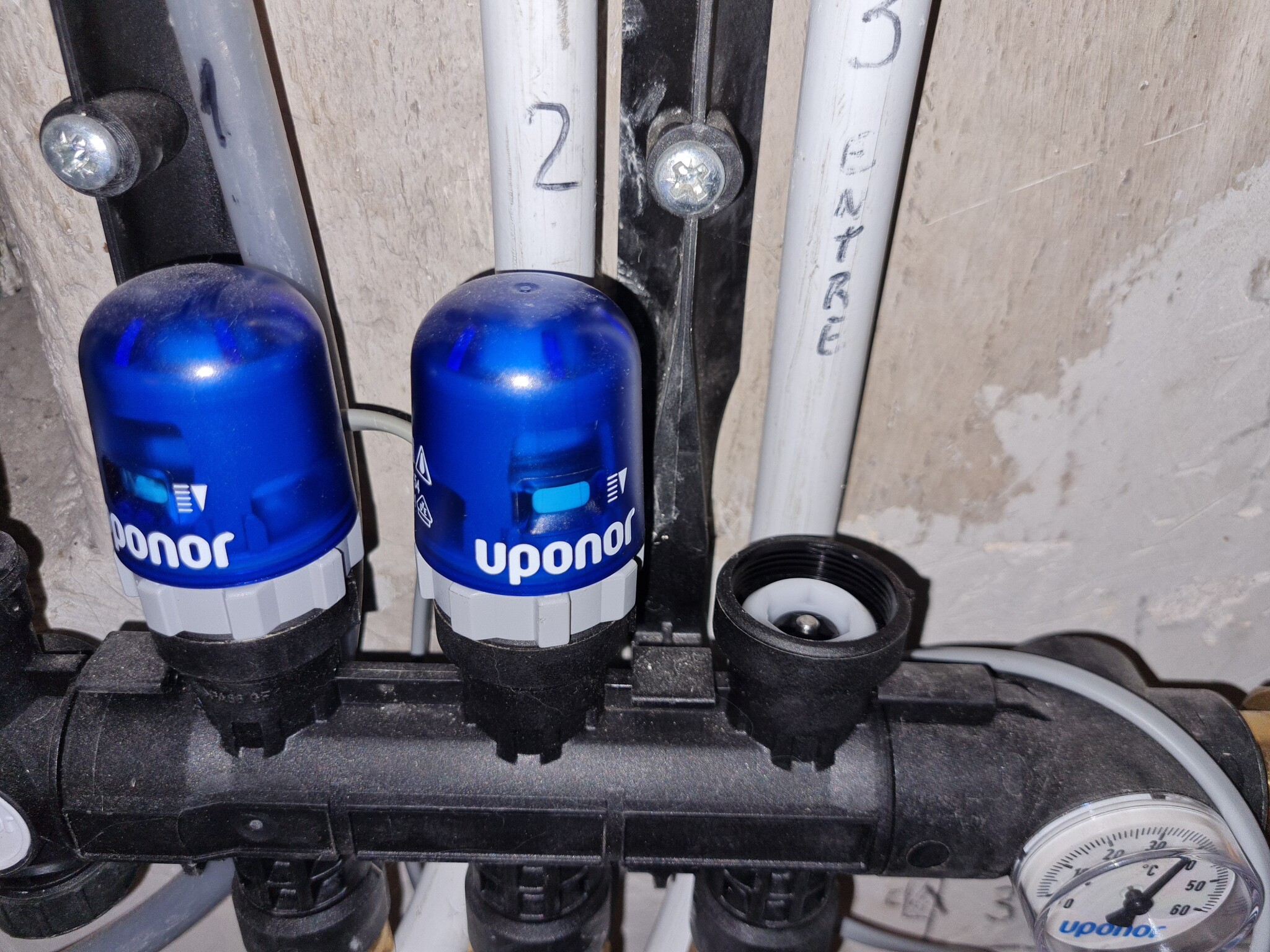

Uponor golvvärme, T-165 termostater slutat fungera. Vad är fel?
Det är grå ring där vrid på den motsols så lossnar den blå delen inget farligt, inget vatten kommer, under en pigg, uppe värme nere kallt. Du kan ställa ner termostaten så finns inget tryck på den, lite lättare då att lossa och sätta tillbaka
Den ser nere ut, du får ta en metallstång eller liknande som går ner i hålet, knacka på piggen som en hackspett, då brukar dom släppa och komma upp, sen trycka på den ca 20 ggr för få den gå lätt. Sen absolut inga verktyg för att dra upp den, då kan den lossa helt, komma vatten där. Så det är bara att knacka på och även knacka på sidan av röret, men det är av plast och inga våldsamheter där.
Har knackat och knackat nu men inget händer. Tog en insexnyckel som gick ner och knackade försiktigt med en metallstav. Vågar ju inte slå för hårt, men har knackat i flera minuter. Bara att ringa nån som byter den? Eller lätt att fixa själv?J jonaserik skrev:Den ser nere ut, du får ta en metallstång eller liknande som går ner i hålet, knacka på piggen som en hackspett, då brukar dom släppa och komma upp, sen trycka på den ca 20 ggr för få den gå lätt. Sen absolut inga verktyg för att dra upp den, då kan den lossa helt, komma vatten där. Så det är bara att knacka på och även knacka på sidan av röret, men det är av plast och inga våldsamheter där.
Har du knackat som en hackspett då, på den igen den släpper nog, var inte för försiktig det håller, sen kan du knacka på sidan med, det ska ruska om bra i ventilen för att den ska släppa, annars byte av den. Tar inte så lång tid för det, VP stängs av och dom röda ventilerna stängs och ventilen skruvas loss, lite vatten kommer på golvet men inga stora mängder och det är trycklöst så det sprutar inte, trycket kan ner ned att luftventilen öppnas. En person med lite handlag med verktyg klarar det, kanske någon i vänkretsen eller granne. Du måste köpa en insats, ser ut som en Uponor i plast.
Har hackspettat i flera minuter men händer inget. Blir nog byte. Kan det vara så lätt som det ser ut här?J jonaserik skrev:Har du knackat som en hackspett då, på den igen den släpper nog, var inte för försiktig det håller, sen kan du knacka på sidan med, det ska ruska om bra i ventilen för att den ska släppa, annars byte av den. Tar inte så lång tid för det, VP stängs av och dom röda ventilerna stängs och ventilen skruvas loss, lite vatten kommer på golvet men inga stora mängder och det är trycklöst så det sprutar inte, trycket kan ner ned att luftventilen öppnas. En person med lite handlag med verktyg klarar det, kanske någon i vänkretsen eller granne. Du måste köpa en insats, ser ut som en Uponor i plast.
Ser väl ut att följa med allt i paketet:J jonaserik skrev:

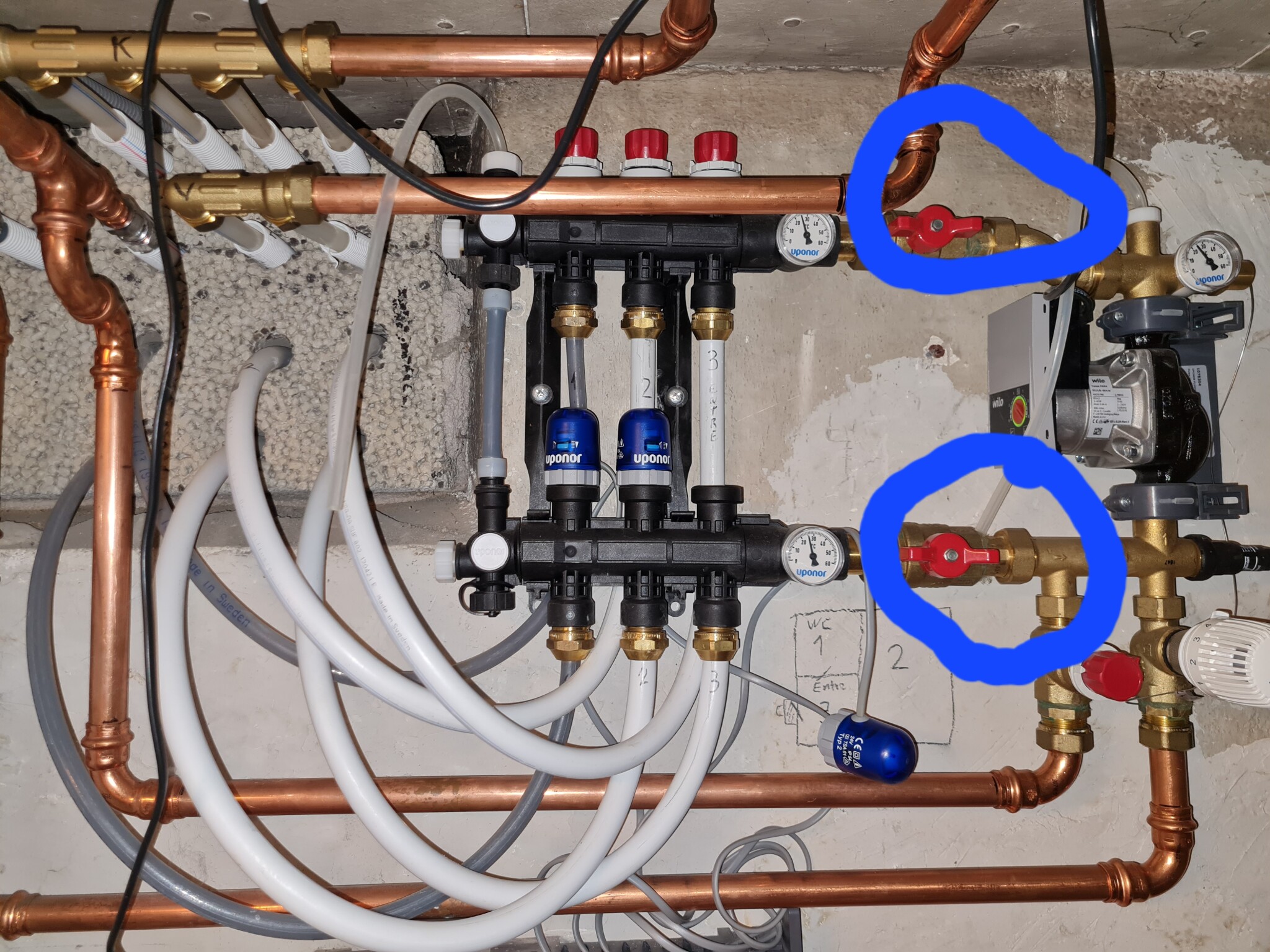

En sak till, tänkte just våga mig på att byta. Behöver man inte tömma ut vatten först? Även om man stänger ventilerna borde det ju vara några liter vatten i den delen av slingan?J jonaserik skrev:
Finns det ventiler/kranar före fördelarrören så är det bra. Stäng dom och öppna en luftskruv, kan komma någon deciliter max, ha ett större glas under. Sen är det tryckfritt, det kan komma lite när ventilen tas bort, men inte mer än att ha skurtrasan under. När ventilen är bytt, öppnar du ena ventilen på det röret och luftar av. öppna den andra ventilen. Klar färdigt ingen mer luftning eller påfyllning behövs. Lycka till.
Sorry om jag ställer korkade frågor men ser du några sådana ventiler eller kranar på min bild ovan? Jag vill ju inte öppna nåt som inte ska öppnasJ jonaserik skrev:Finns det ventiler/kranar före fördelarrören så är det bra. Stäng dom och öppna en luftskruv, kan komma någon deciliter max, ha ett större glas under. Sen är det tryckfritt, det kan komma lite när ventilen tas bort, men inte mer än att ha skurtrasan under. När ventilen är bytt, öppnar du ena ventilen på det röret och luftar av. öppna den andra ventilen. Klar färdigt ingen mer luftning eller påfyllning behövs. Lycka till.
