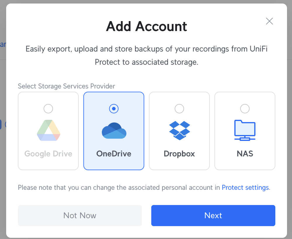

Funkar Unifys kameror med annan lagring?
Jag har en Raspberry som kör styrprogrammet, och jag har en NAS. Det vore ju najs att kunna koppla på en kamera eller två utan att behöva annan hårdvara.
Du behöver tyvärr någonting som kör UniFi Protect. Efter det kan du slå på RTSP och integrera någon annan lösning, men du behöver fortfarande ha hårdvaran för UniFi Protect. Vill man bara ha basic kameror finns det alltså billigare alternativ.
