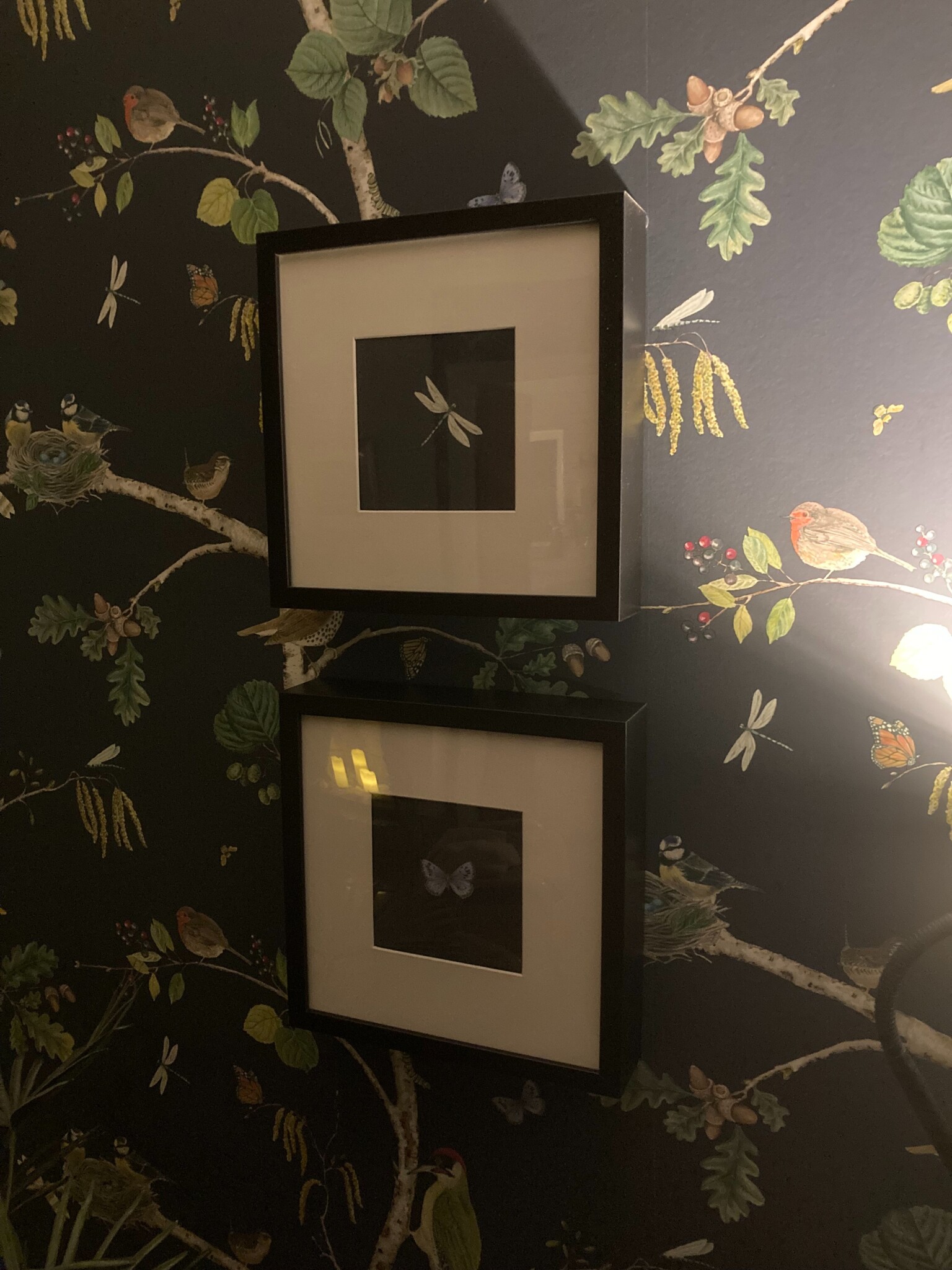

P.S. Hur man får WAF på att hänga en accesspunkt på väggen mitt i vardagsrummet:
Gissa vilken som döljer en AP, och vilken som inte gör det...
  • Två inramade bilder på en vägg med mörk botten och mönster av fåglar och blommor. Den övre bilden visar en slända, den nedre en fjäril.
Den idén bör man nog stjäla. Jag måste upp med en på ett synligt ställe efter renoveringen i gillestugan (biljardrummet som det skall bli) som påbörjas snart. Man kanske kan gömma den bakom darttavlan...

Ja, jag har satt den med distanser (gummifötter) mot väggen för att det skall kunna cirkulera lite luft.
Och så såg vi till att det drogs en slang när vi renoverade väggarna. En vanlig 16mm slang så klämde jag på RJ45-kontakt på en kabel. Man kunde tagit en grövre slang för att kunna dra en patch-kabel hel, men då blir det större hål att plugga om/när man vill det. Och rullen med 16mm slang var ändå framme.

Hmm, jag har ju rören för den gamla ringledningen. Jag kan borra igenom väggen vid det ena för att komma in i datorhallen (ett förråd) och då kommer jag även upp till andra våningen på ett smidigt sätt. Att jag inte tänkt på det tidigare...
Det blir nog ännu bättre.
