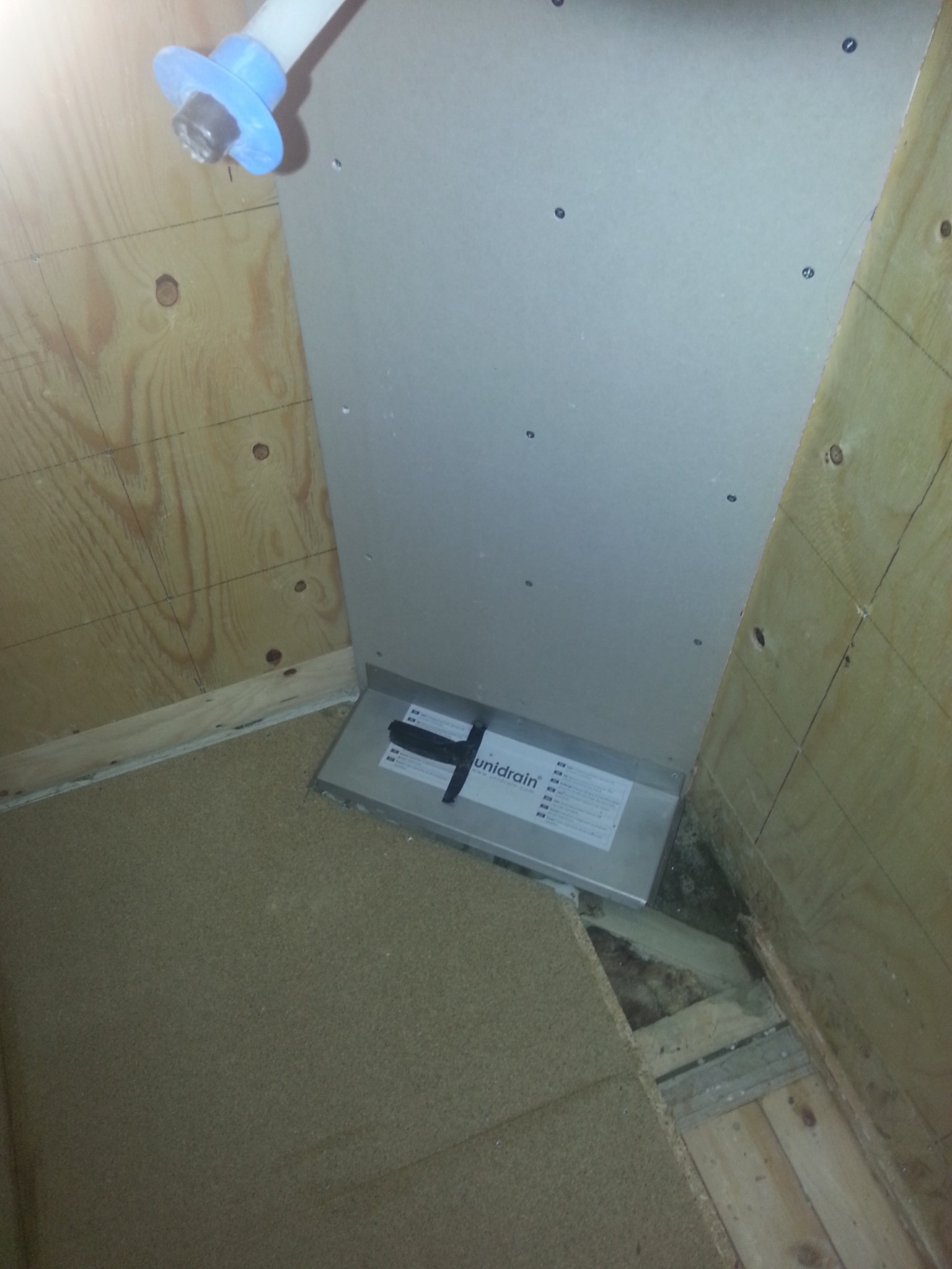

Unidrainbrunn och flytspackel som rinner ner i bjälklaget?
Jag har antingen använt EPS-betong med ca 10% mindre vatten än rekommenderat eller så har jag lagt lecakulor i lite flytspackel och fyllt upp bjälklag med "lagt en gipsskiva i botten om inte "botten " känts styv, har även använt samma metod vid betongplatta.
Unidrain tar ca 4-5 h längre tid än en standard brunn att sätta.
Lyckat till och använder du fogskum, snåla inte och låt den stelna ordentligt innan du flyter.

Tänkte fylla upp golvet (ca 15 cm) med EPS cement+golvvärme och sedan flytspackel. Om jag väljer unidrain så tänkte jag avgränsa runt brunnen och gjuta med golvbruk för att få den att sitta ordentligt.
För täthetens skull och hängslen och svångrem så borde jag väl kanske snickra en låda runt brunnen och fylla med betong kanske? Dvs fylla hela faclet i träbjälllaget? Sen lägga golvspånet och flyta fallet. Hur länge måste betongen härda innan man kan flyta uppepå?

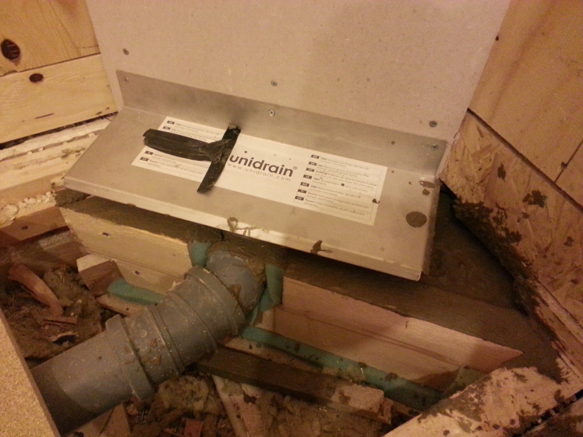

Det blev så att jag byggde en låda och gjöt fast rubbet med betong. Nu sitter brunnen som berget, bokstavligen. Fyller på senare med flytspackel till kanten.
Det är precis som TS säger. På gavlarna av rännan är det helt öppet. Har man träbjälklag finns ingen möjlighet att få 100% tätt mellan rännan och reglarna under, om man inte figursågar en träbit så att den följer rännans utskjutande del undertill. Denna utskjutande del är där vattnet kommer att ansamlas på ovansidan för att sedan rinna inåt mitten, den utskjutande delen ökar således i "utskjut" ju närmare centrum på rännan man vill montera sin tätningskloss.
Det hade varit väldigt väldigt bra om Unidrain hade skickat med lite extra plast att sätta på gavlarna. Det skulle antagligen fungera med exakt samma profil som man sätter på framsidan av rännan, förutom på hörnet. Hörnet kan man täta med fogskum kanske?
Jag fogskummade underifrån eftersom mitt bjälklag var öppet vid gjutningstillfället. Sedan skrapade jag bort fogskum på ovansidan så flytspacklet ändå skulle kunna rinna in under rännan lite på gavlarna. De som flytspacklade blev nojjiga och fyllde upp det jag krafsat ut med målarfog.
För att konkludera: det är felkonstruerat för träbjälklag och man måste täta själv med fogskum, bottningslist, avstängningslist eller målarfog.
