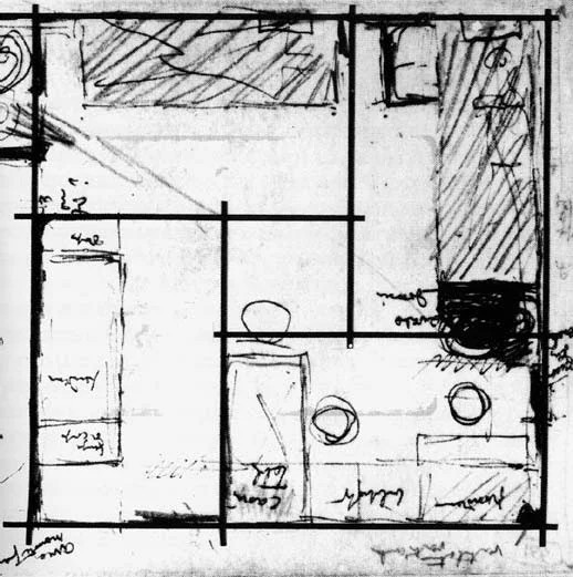

Som inspiration på temat "få kvadrat" , gjorde Corbusier en mindre stuga som numera är ett världsarv. Hade varit kul att bygga något liknande.
https://en.m.wikipedia.org/wiki/Cabanon_de_vacances
Kvadrarisk i formen, fyra rektanglar baserade på det gyllene snittet, med olika funktioner.
