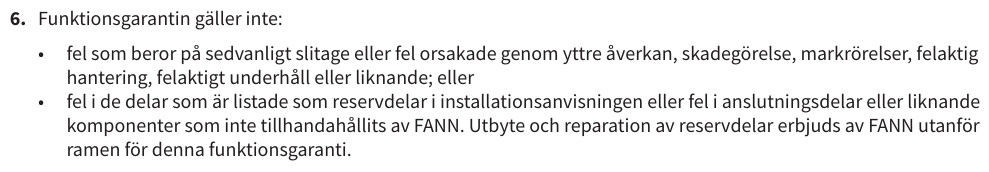

Men en snabbtitt i deras garantivillkor gör gällande att den tioåriga funktionsgarantin i princip inte är värd ett skit. Vilket man själv kan se innan man gör affärer med företaget. Tänker specifikt på:
Om man istället för "reservdelar" hade undantagit förbrukningsvaror/material så hade det varit en annan femma. Men en funktionsgaranti där reservdelar (som uppenbarligen är av dålig kvalitet) undantas är värd ungefär lika mycket som en rulle skithuspapper. Men det går som sagt att själv läsa sig till.
