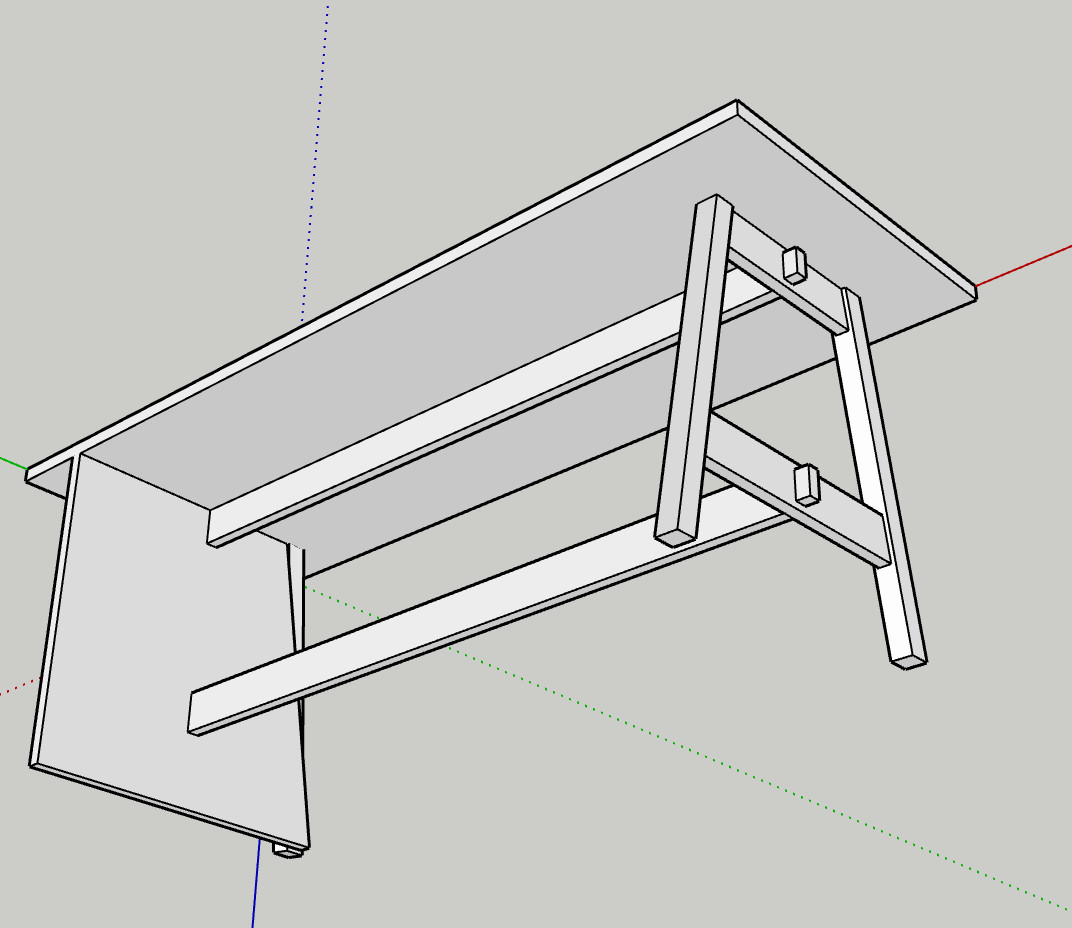

Jag står i begrepp att bygga mig ett eget köksbord. Tanken är att själva underredet ska vara i (vad jag kallar) klassisk stil. Med en tvärgående "sparr"/balk som går genom sidorna och sedan hålls ihop med en platt träkil. Heter denna typ av underrede något speciellt? Har någon tips/länkar till youtube/guider, som visar vad man bör tänka på för att få det rätt.
Bifogar en snabb skiss jag börjat jobba med som kanske förklarar mer vad jag menar. 3D-skiss av ett köksbordsunderrede i klassisk stil med tvärgående balk och träkil.

Det som dyker upp i mitt huvud är knock down trestle table. Ger iaf relevanta hits vad gäller kilkonceptet.

Perfekt! Exakt vad jag behövde, en sökterm att guida mig vidare med.
