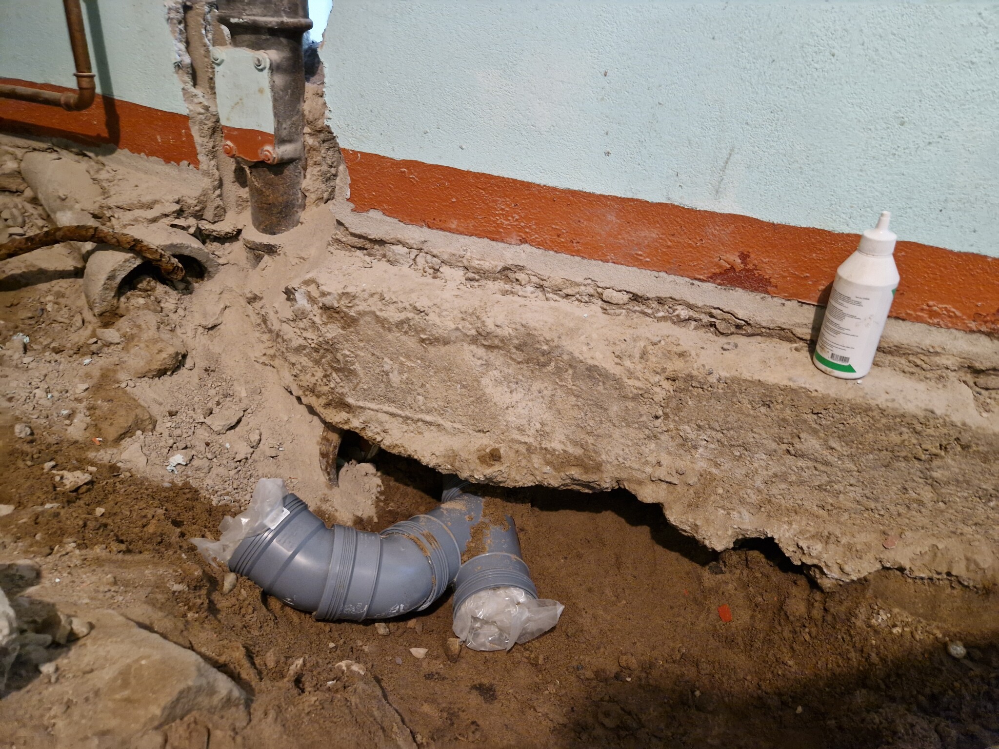

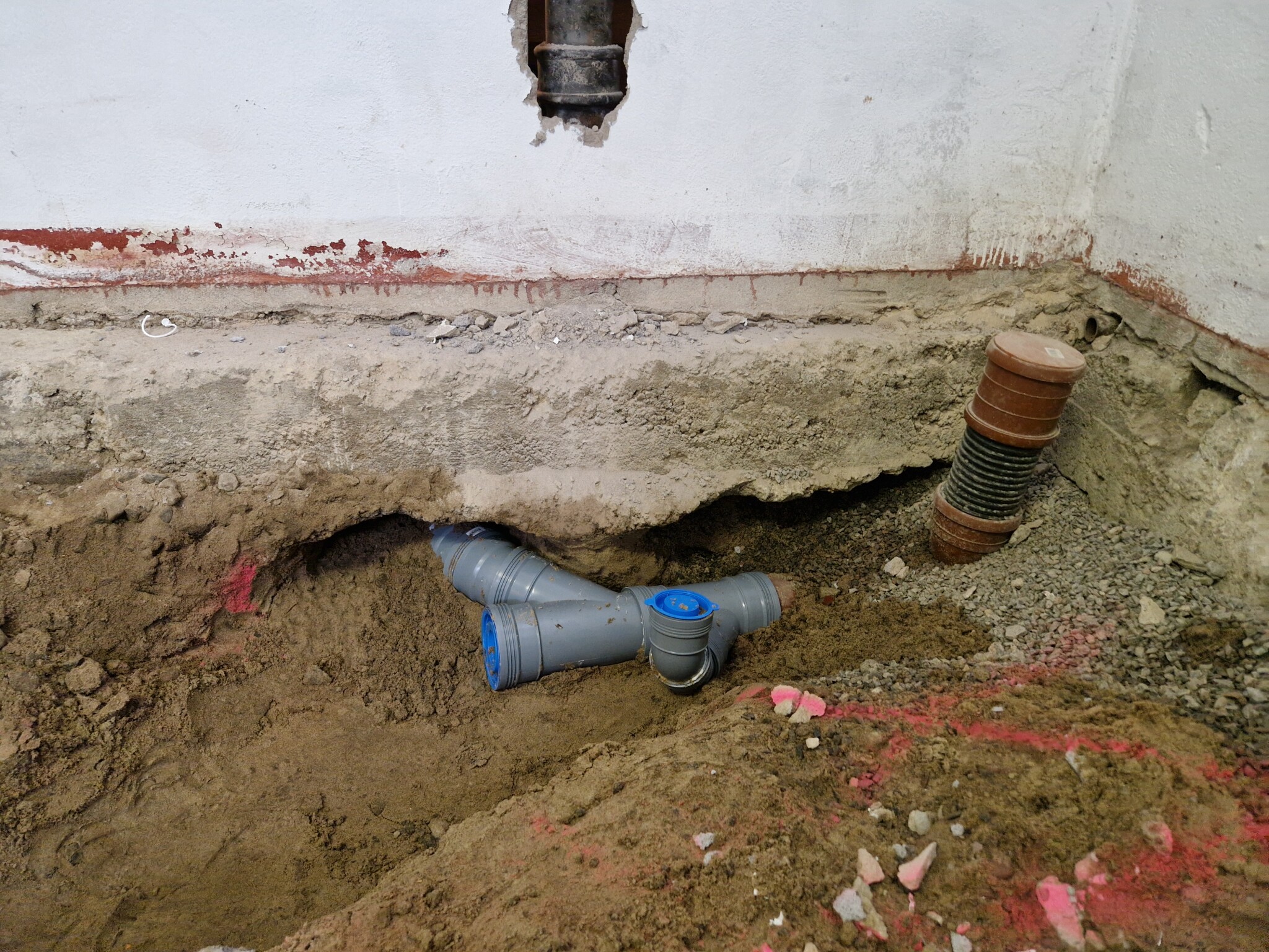

Märkte redan vid uppgrävning att större delen redan sjunkt ihop under, så det har nog varit såhär länge - men det vågar jag inte lova.
[bild][bild]
Bara packa typ 0-32 eller liknande ordentligt under betong behövs inte..
Ok! Då kör vi på det så snart vvs är klara med rören där imorgon 👍
Tack för hjälpen.

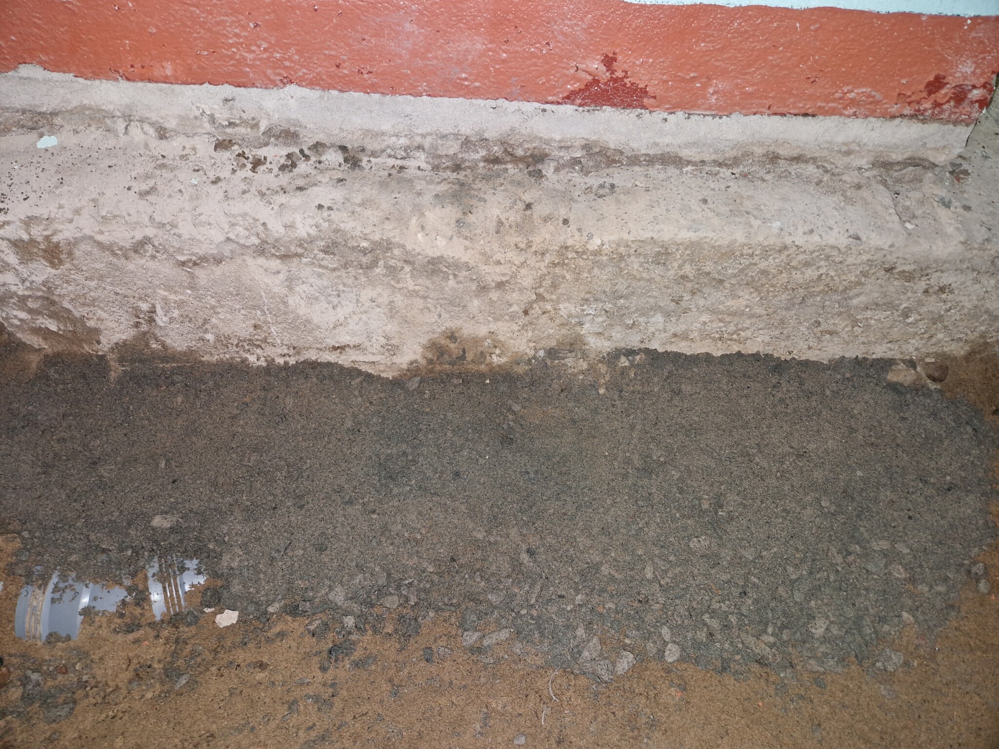

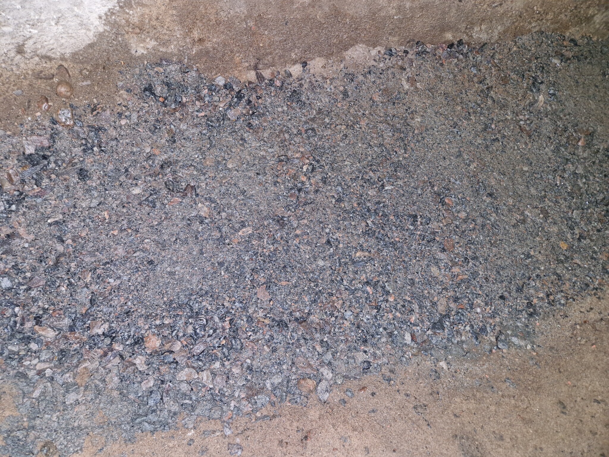

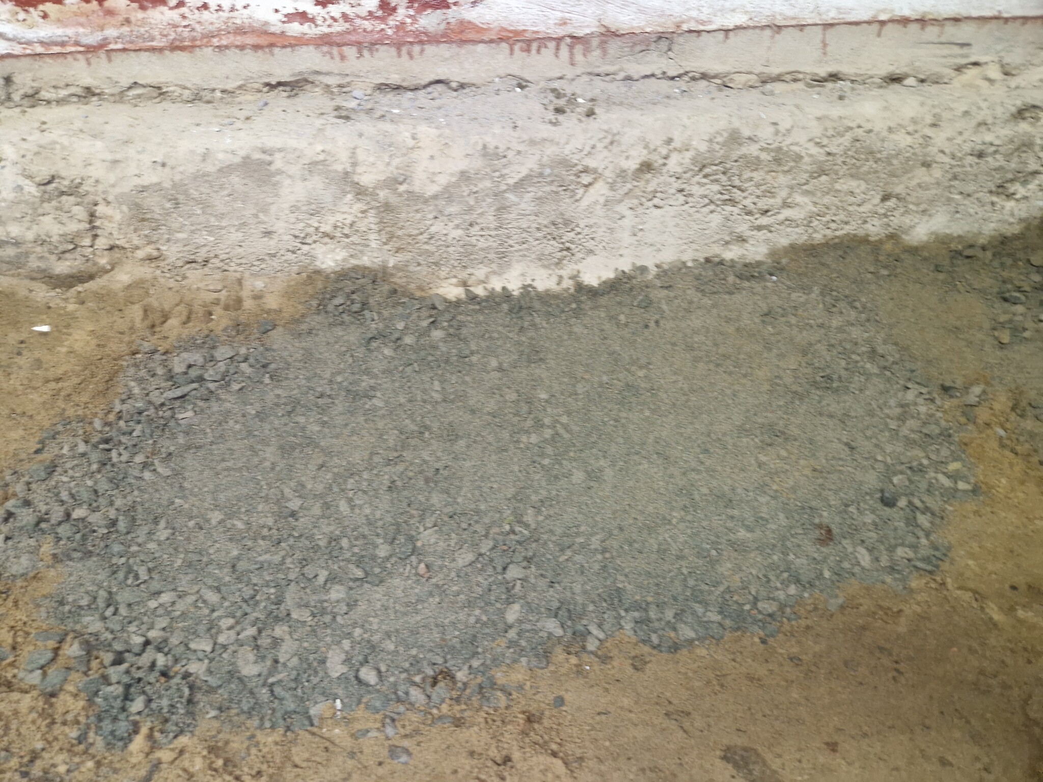

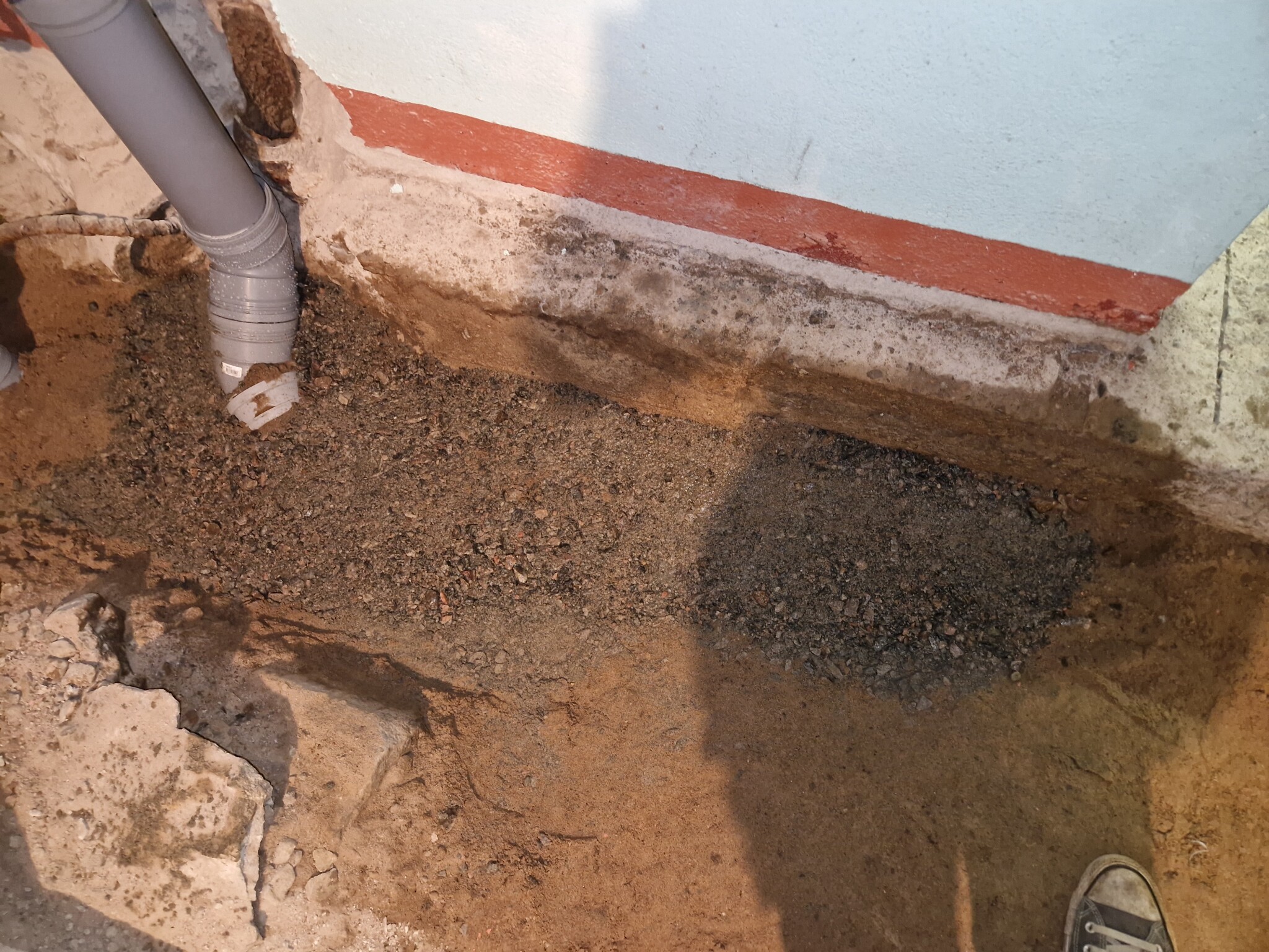

  • Grus och jord ovanpå ett betongfundament, pågående bygg- eller renoveringsarbete med fokus på förberedelser av mark.
  • Porös betongyta under röd murad vägg, med paketerat fyllnadsmaterial som täcker rör.
J
P Psan skrev:
Så, får hoppas att det packades väl under. Bättre än innan iaf. Nu förtränger jag det och ber till sul-gudarna att ha förbarmande (och att rören inte spricker..).
Ser bra ut! Är gruset fuktigt eller är det torrt hos er? Är det torrt så spruta lite vatten med trädgårdsslangen och kompaktera lite till..
Det under fuktade jag bitvis. Va inte torrt från början, snarare halvfuktigt. Nu vattnade jag lite på det utanför sulan med. Stenhårt!
