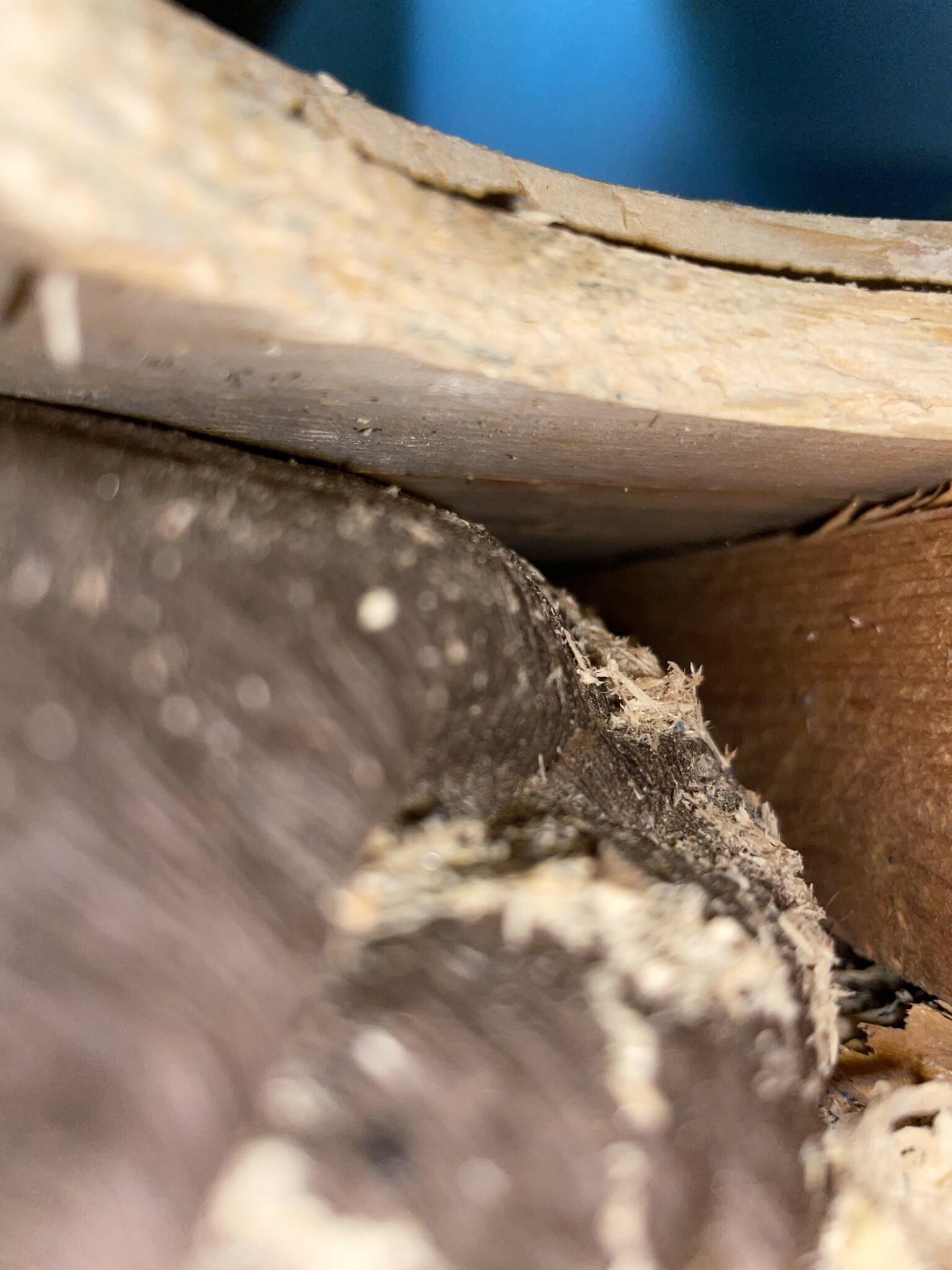

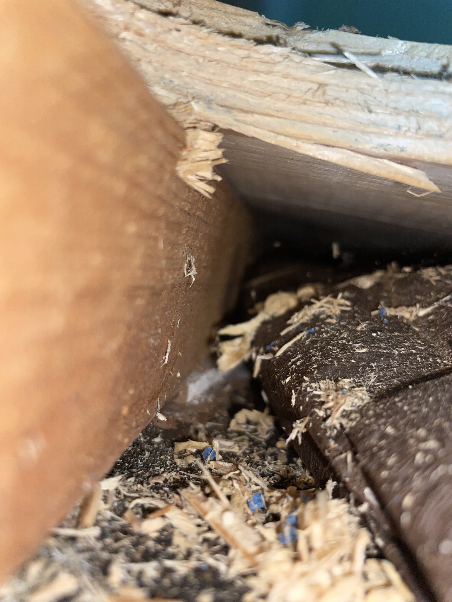

I entréplanet där det är ett sovrum har man uppmätt en fuktkvot på 17%. I provhålet luktar det källare. I hålet sågs inget som såg ut som mögel, det såg torrt ut men är ju en liten yta man ser.
Hur stort varningstecken är detta? Vad är åtgärden? Nytt golv, dränering, ventilation?

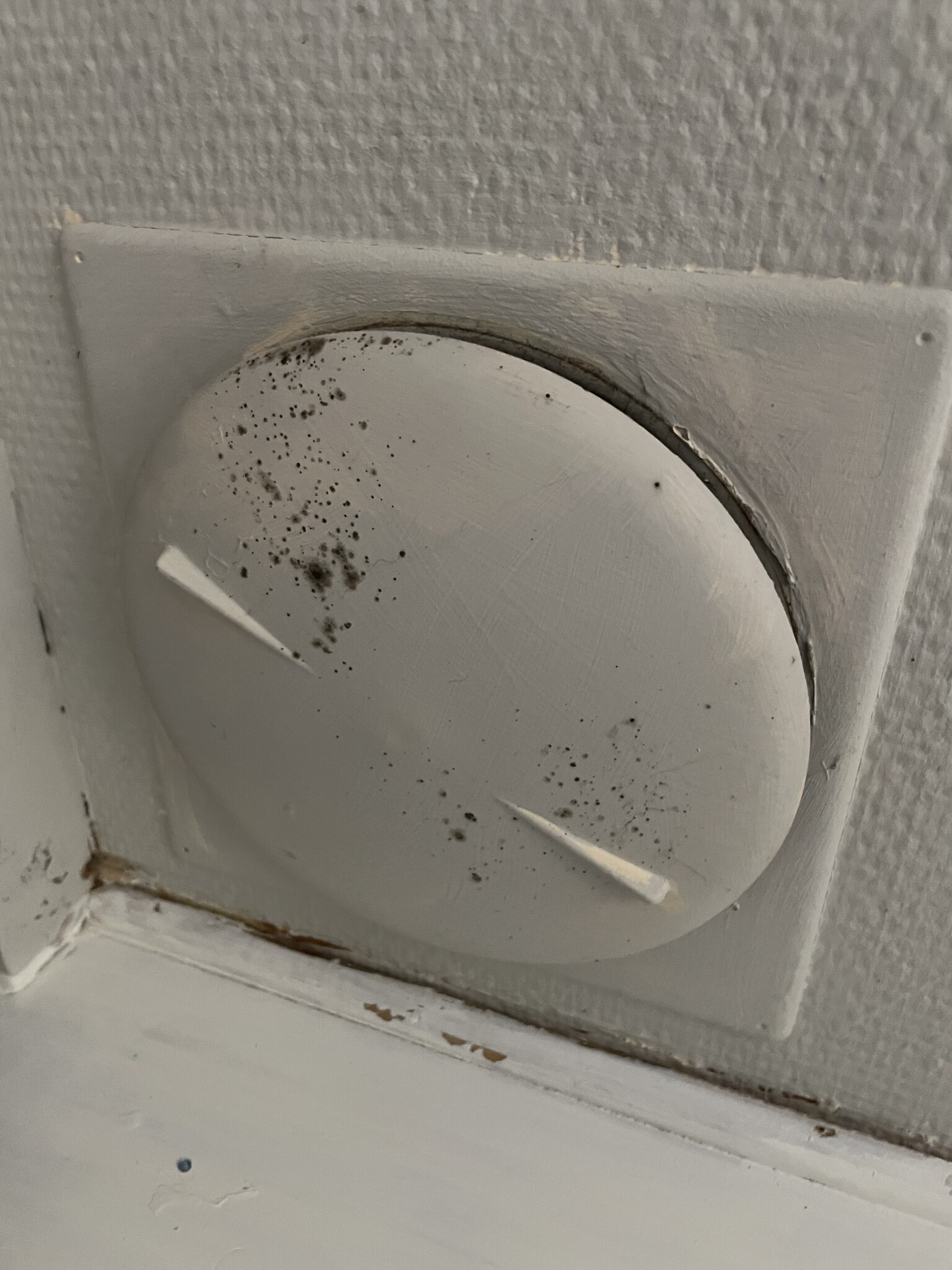

Hur stor är risken för mögel? Såg lite svarta prickar på en ventil i samma rum som leder ut i trädgård. Detta rum har inte yttervägg under jord.

Bifogar bild på hur det ser ut i hålet.
Här är citat från besiktning:
”Betongplatta på mark med uppreglat och isolerat golv finns Hall, Wc och allrum.
Puts- och färgsläpp förekommer i utrymmen mot baksidan. Utvändigt fuktskydd är äldre.
För att utreda orsaken till och omfattningen av den mikrobiella lukt som upplevdes i provhål rekommenderas att en fördjupad undersökningutförs.
Det är viktigt att tänka på att denna rekommendation gäller hela entréplanet även om besiktningsteknikern inte upptäckt några brister i ett visst rum eller byggnadsdel.”
”Souterrängkällare / Allrum
Vid kontroll av konstruktion uppmättes fuktvärden över kritisk nivå för mikrobiell tillväxt och mikrobiell lukt upplevdes.
Fuktkvoten uppmättes till 17 %”.
