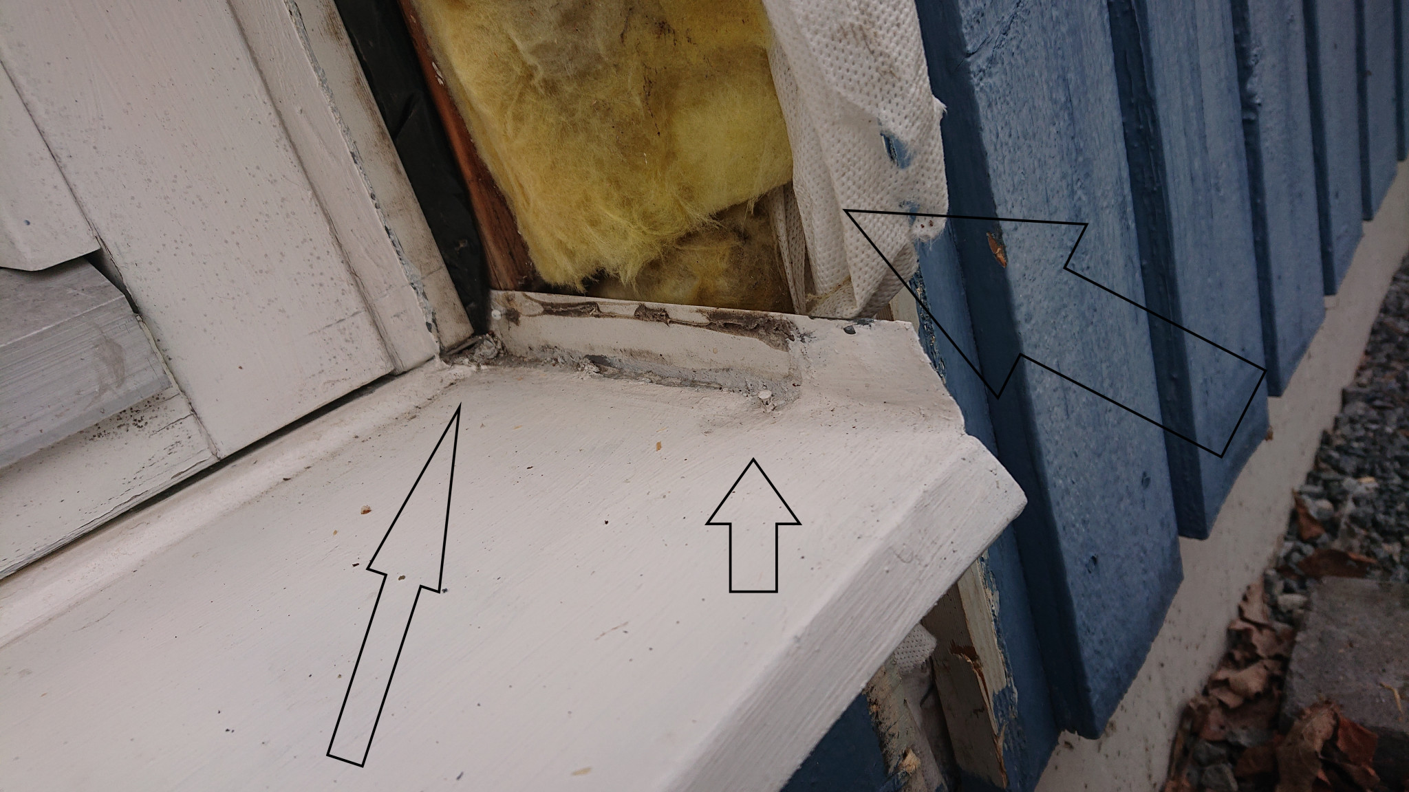

Har ett nyupptäckt gammalt byggfel som gjordes av Pehab Bygg numera Erlandssons Bygg på uppdrag av Trygg Hansa i Augusti / September 2003 efter att en dumper försäkrad i Trygg Hansa backat på samt skadat väggen i huset.

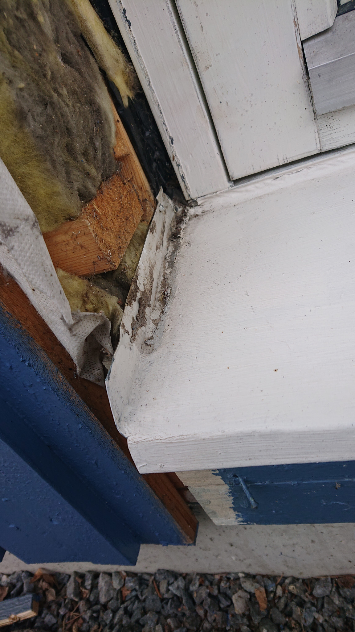

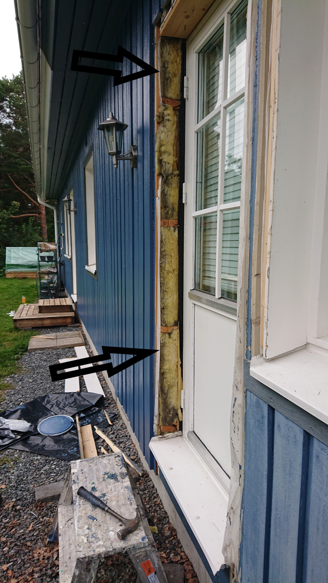

Vid årets målning hade dörrfordringen runt det reparerade området / sovrummets altandörr sett bättre dagar samt behövde bytas. Kom dock inte särskilt långt in i rivningen förrän avsaknad av vindskydd, saknad isolering, dåligt inpassad isolering, otäta plåthörn på fotplåten mot dörren, fotplåten var dessutom dåligt kapad & spikad med listspik utan någon som helst tätning.
Självklart tar varken Pehab-Erlandsson bygg eller Trygg Hansa på sig något ansvar då tiden för klagan är passerad. Kontentan är att har ni försäkrings snickerier utförda av PEHAB kanske det har rundats lite många hörn även hos er. Legalt sett verkar inblandade parter rycka på axlarna samt hävda att man ska kontrollera arbetet inom tiden för klagan.
Kontentan blir då att man i princip måste riva delar av utfört arbete för att kunna undersöka om försäkringssnickeri är korrekt utfört. Samt för vissa som inte klarar detta på egen hand köpa in både snickare och besiktningsresurser för att kontrollera att arbetet utförts korrekt.
Är det så här det ska gå till?
  • Skadad altandörrs fotplåt med bristfällig isolering och otäta fogar, synliga byggfel vid renovation.
  • Skadat område vid altandörr med förfallen dörrfoder och synlig isolering samt träskador.
  • Exponerad isolering vid altandörr, dålig plåtdetaljering, pågående renovering.
