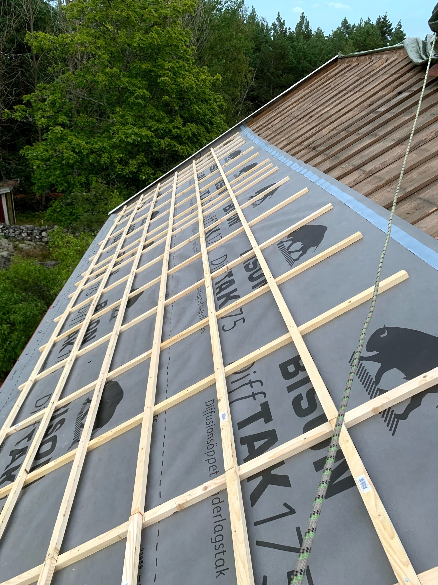

Körde med diffusionsöppen takduk. https://www.bygghemma.se/hus-och-by...4WKhynphCoR2YDSlwk4g592I3pM70vChoCNh8QAvD_BwES simpor81 skrev:
Jag tycker det funkade väldigt bra med underlaget. Satte ströläkten på lockbrädorna. Det gjorde att det blev lite variation på cc mått men aldrig bredare än norm.
Detta funkade bra att lägga och man kan gå upp på vindskivor och ev. takkupor. Rekommenderas
