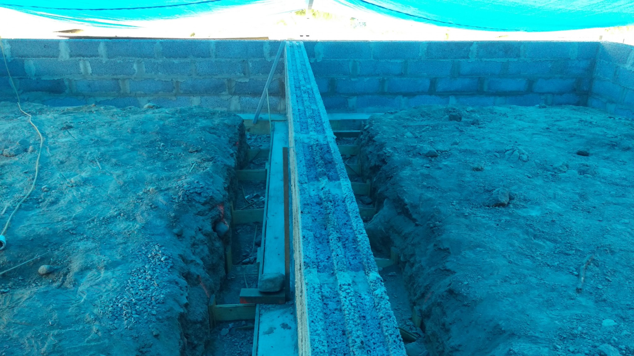

Undrar hur man vanligen brukar göra i detta läget.. Lägga på bruk och fylla i spåren eller lägga syll (195mm ) direkt på lecan? Självklart syllisolering imellan i båda fallen. Givetvis kom jag på när jag murat halva sista varvet att jag kunde lagt stenarna ner, men men 😖 Detta är en utbyggnad på 50m2, snözon 2.
Som sagt bäst hade varit att vända stenen, men fyll med bruk det blir bra.
Antar att det är en krypgrund, hur har du tänkt med ventilation?
Ingen ventilation med uteluft. Den får markisolering (krypgrundsiso) inuti och murisolering på utsidan, undertrycksventilation via befintlig krypgrund där även den hygroprostyrda avfuktaren står. 😊
larsbj
Har du en murarlåda? Armera och dra ut en sträng snyggt och prydligt med murarlåda så får du något plant att ställa syllen på.
Jag kommer nog lägga ett sul-block som sista kikt. Armera och gjuta den plan.
