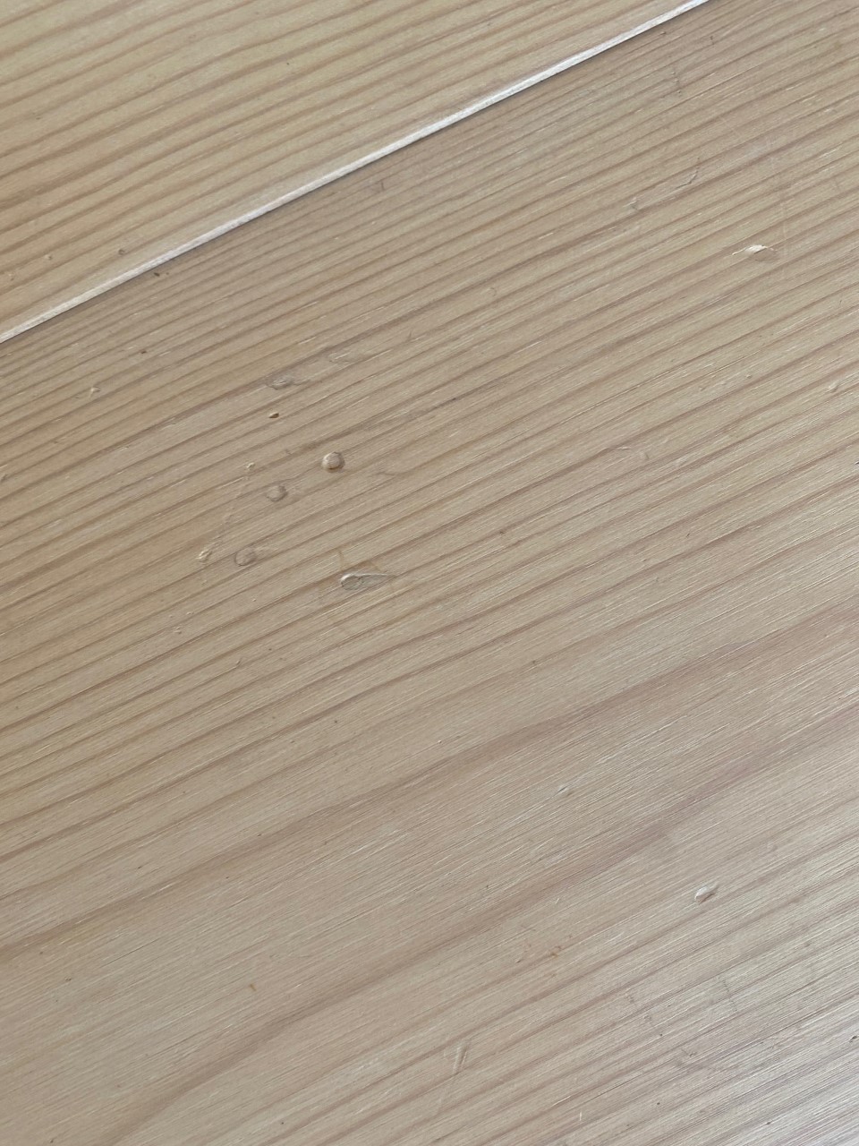

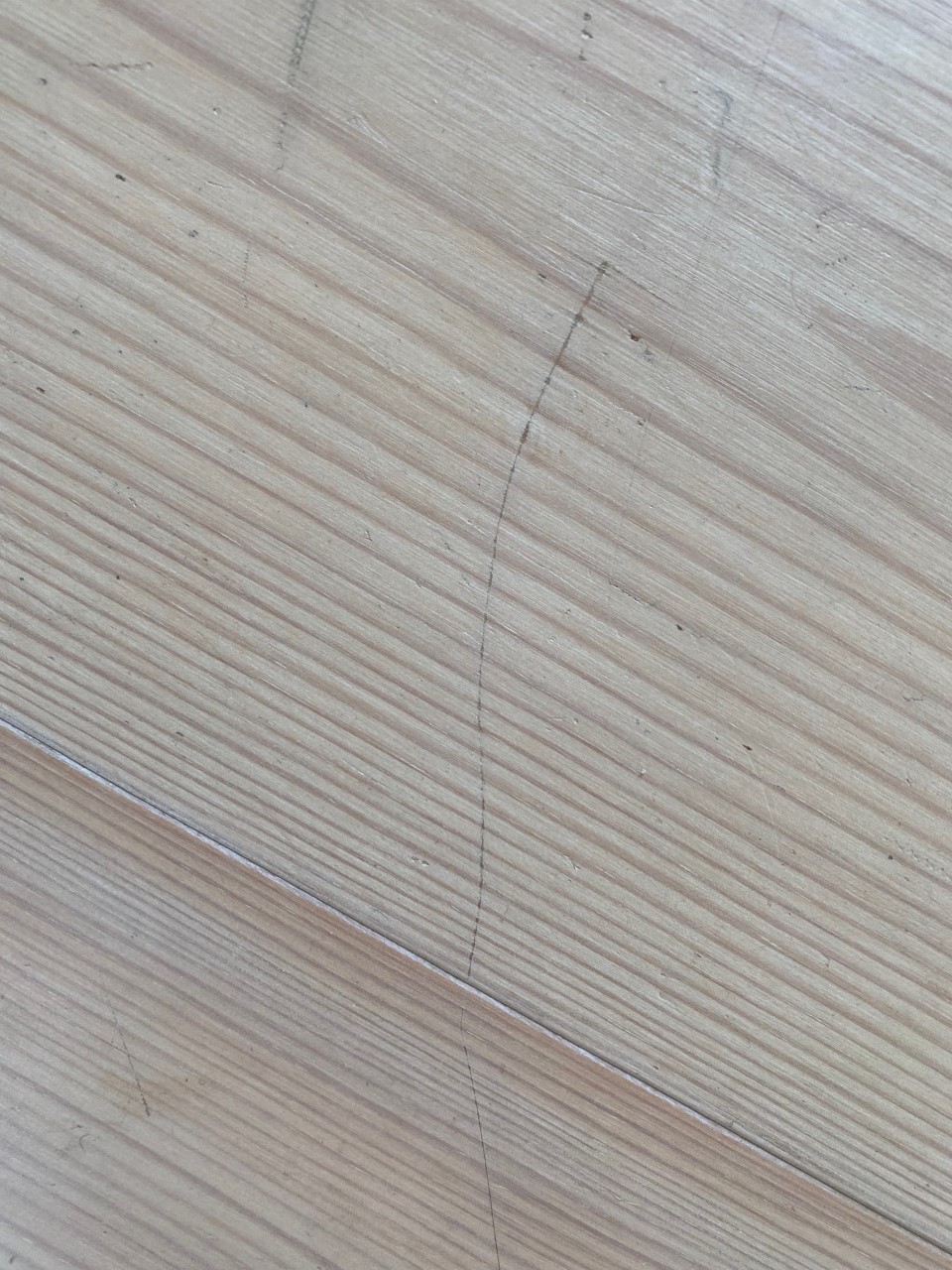

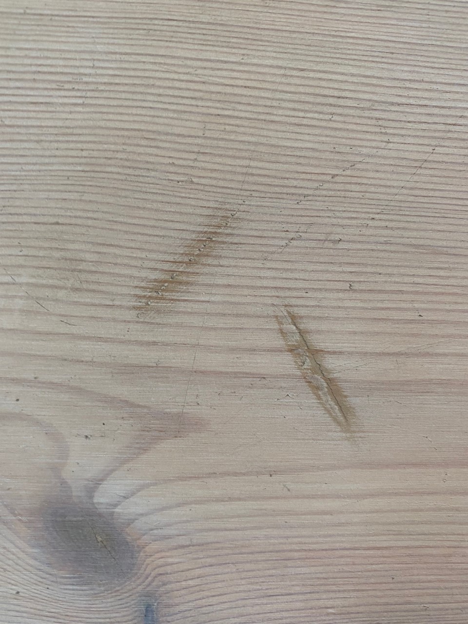

Hur gick det med golvet? Jag har samma bekymmer med mitt rappgo vitvax. upplever att det aldrig blir riktigt rent och att vissa områden har slitskador som skulle behöva ett nytt lager vax. Tar gärna emot tips!
Det gick oväntat bra. Sett i backspegeln så tror jag att Rappgos golv skulle må bra av ett extra laxer vax i samband med installation för den delen vi vaxat blev mkt bättre och jag upplever den mer slitstark.
Har du bild på golvet?
Jag punktbehandlade synliga skador med deras dekorvax och lät det ligga ca 10 min och sedan tog en torr trasa och tog bort det som inte gått in i träet. Sedan ska det stå orört i minst 24 h.
Sedan tog jag deras orginalvax med vita pigment i och tog på hela ytan. Det blev jättebra!
De rekommenderar egentligen inte att ha det på redan behandlade golv men det blev inga problem. Jag drar därför slutsatsen att golvet mådde bra av en ”toppbehandling”. Vaxet gick in i golvet direkt.
Till de ytor jag har kvar ska jag löpa en maskin man har till bilpolering och använde för applicering för att ”buffa” vaxet med trasa var värre än ett träningspass.
Det är viktigt att buffa ytan med trasa för såsom det ser ut när ni lämnar det - så ser det också ut torrt. Så man måste gnugga in vaxet i träet så att det inte synd några färgskiftningar eller blir för tjockt lager.
