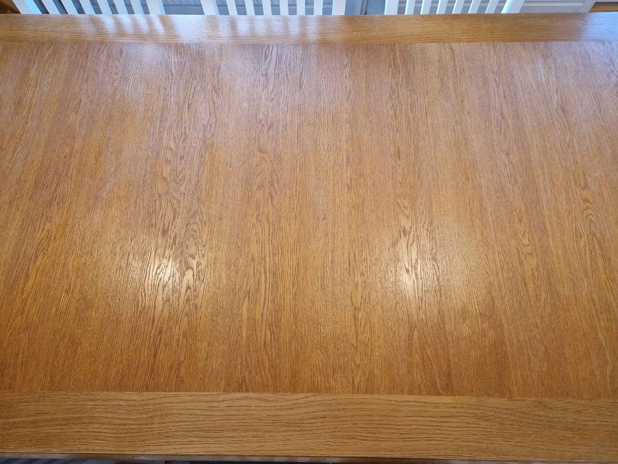

Jag har ett köksbord som behöver ett nytt lager hårdvax, men det väger runt 70 kg så jag vill helst göra jobbet direkt på plats i köket.
Planen är att slipa för hand med 180- och 400-papper och sedan lägga på två lager Osmo hårdvax.
Kan det fungera att göra arbetet inomhus, eller blir det för mycket damm och lukt? Räcker ett andningsskydd med ABEC1-filter vid appliceringen?

400 är för fint för att osmon skall fastna.
Kör först 120 för att får bort lagret som finns där redan och sedan 180 åt alla håll. Slipdammet är en större faktor än lukten från oljan. Lösningsmedlet i osmon är inte farlig att andas in.

Tack, instruktionerna om slipningen har jag fått från tillverkaren av bordet, det är så de gör när de får in bord som ska fräschas upp från kunder.
"Jobba först med ett 180-230 papper längs med träts ådring. Därefter ett 400-papper för att putsa ut sliprepor."
"När jag skrev putsa med 180-230 papper så skrev jag också att du därefter måste putsa med 400 papper för att få bort sliprepor. Det är viktigt.
Principen är att desto grövre papper desto mindre jobb att slipa bort material men mer jobb att finputsa. Och tvärt om, finare papper kräver mer slipkraft för att få bort materialet men istället mindre arbete med finput."
I mitt fall tror de att det är ett oljat bord från början men säger att det går fint med hårdvaxolja också, typ OSMO.
I detta fallet tror jag inte det blir så värst mycket slipande för bordet är i relativt bra skick redan, utan det handlar mer om att snygga till ytan innan man lägger på något nytt.
