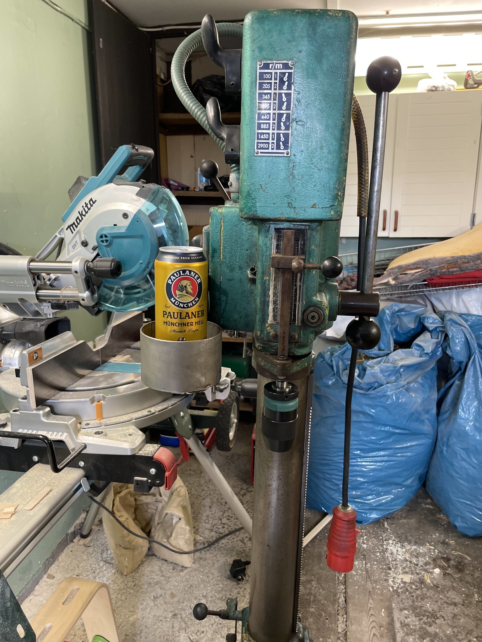

Då har jag och en snäll kompis hämtat åbäket! Fick köra igång den på plats, den lät fint. Inga konstiga missljud vad jag kunde höra. Behöver en rejäl putsning och lite tillsyn. Men pinolrörelsen kändes jämn och fin, och fjädern orkade dra upp pinolen igen.
Fick med en gratis ölhållare också. Dom satt även på en ny chuck, en Disella, har faktiskt en anslagsvinkel med samma märke.
