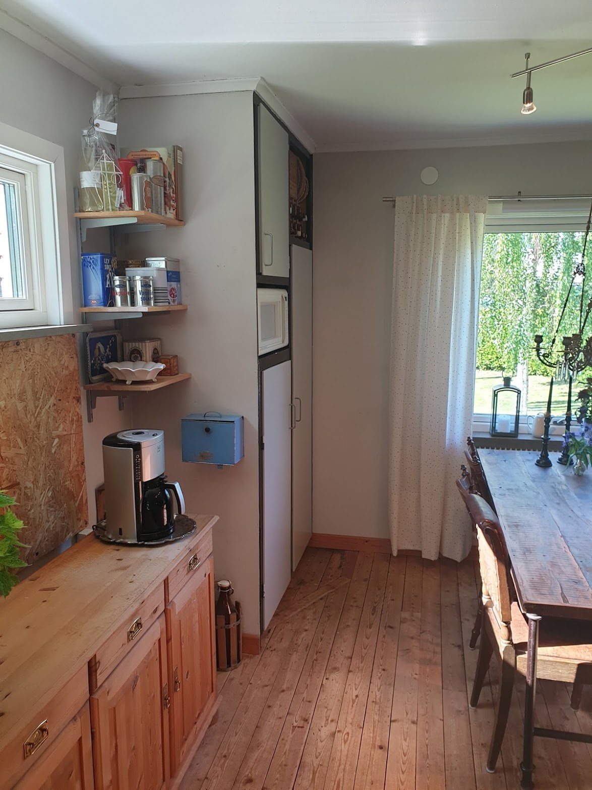

Nybliven husägare här och skall bygga nytt kök, flyttar in i oktober och vill få klart så mycket det går innan fru och barn flyttar in.
Det skall läggas en linoleummatta i köket samt hallen där det ligger ett undergolv i dagsläget.
Behöver tips på om vi skall flytspackla med ett fiberförstärkt spackel eller använda oss av något annat för att få en jämn läggyta. Golvläggare lägger matta samt snickare bygger köket. Väggen mellan spis och dörr skall även rivas.
Befintligt kök och hall med trägolv och undergolv synliga inför renovering.
Gammalt kök med trämöbler och befintligt trägolv före renovering och läggning av linoleummatta.
Somliga skulle nog betala mycket för ett sådant trägolv. Är det mycket ojämnt, slipa och lägg på masonit. Då blir det lättare för nästa ägare att ta fram golvet igen. :)

Ja det är snyggt men inte så funktionellt för oss, har haft liknande undergolv i tidigare lägenhet och det är väldigt svårskött med stora springor och mycket knak. Mycket smuts som samlas i springorna.

Är det väggen mittemot spisen eller den vid sidan av spisen som ska rivas?

Väggen mittemot spisen, på bilden syns bara ett dörrfoder och en liten listbit.

Okej, där elcentralen sitter?

Exakt, dock skall den delen inte rivas utan sparas så att den går i samma liv som ingången till köket. Har du några tips om flytspackel eller liknande till golvet?

Slipa vid behov och lägg masonit. Då förstör du inte undergolvet. Bygger inte så mycket på höjden heller.

Flytspackla passar inte på trägolv. Det rör sig efter årstiden. Det gör inte spacklet. Lägg golvgips om det absolut måste vara flytspackel. Annars se tidigare tips.
Blir nog foam+forbo quickfit sedan linoleummatta på det. Tack för svar! :)

Blir toppen om det är jämnt nog. Annars får du plocka fram masoniten
