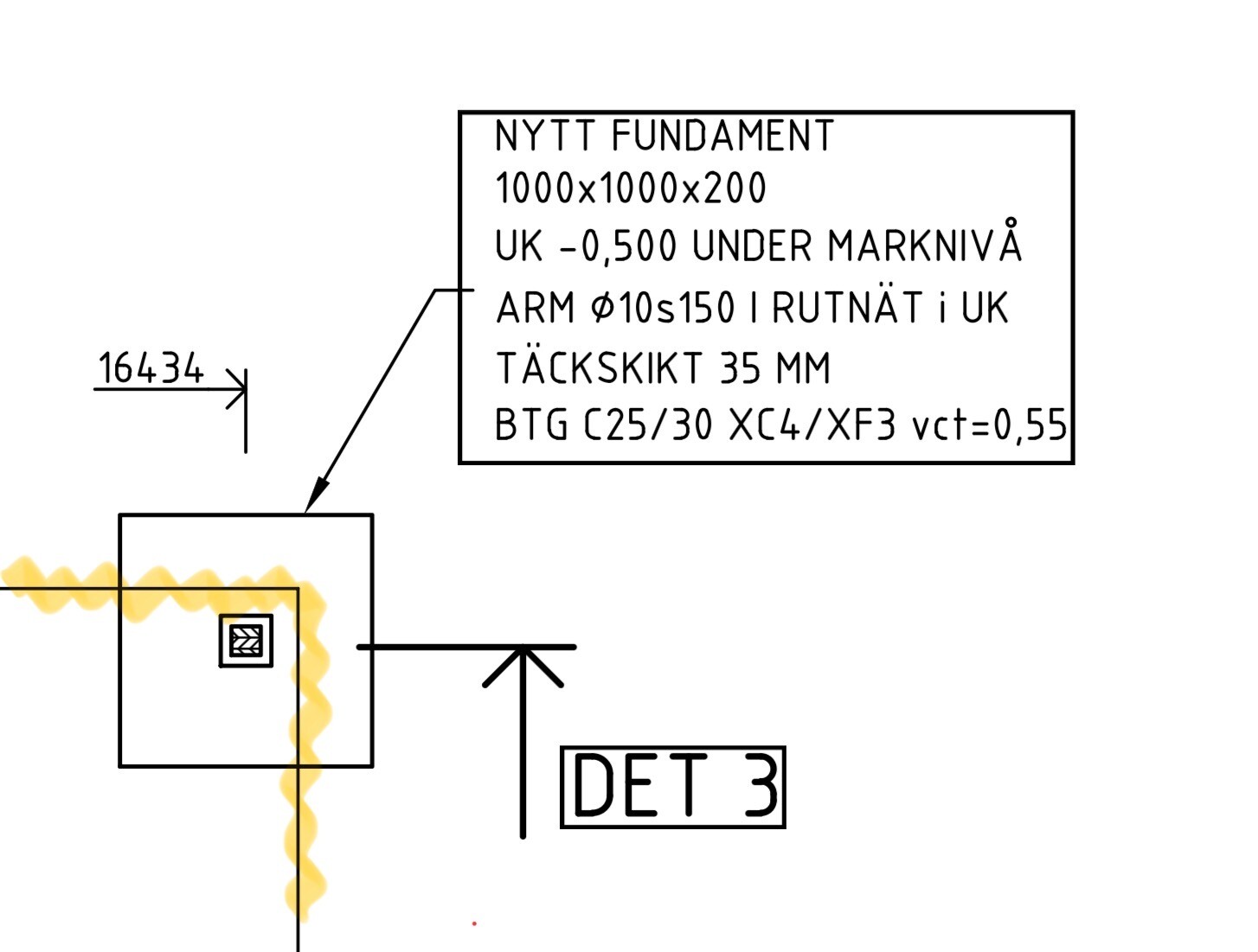

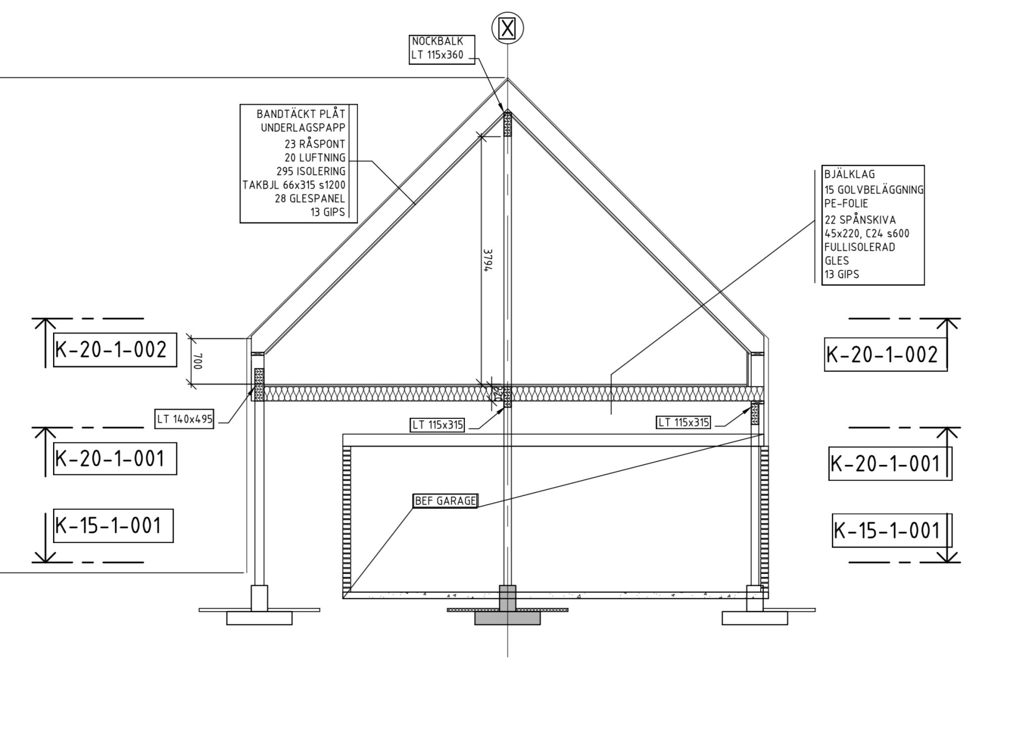

Behöver kloka inputs då vi är snart skall gå igång med ett taklyft. Vi har i nuläget en 70-talsvilla med platt tak och skall lyfta till sadeltak med inredd vind, vi inkluderar även garaget i denna lösningen och får då problem med lasten i ytterhörnet samt i mitten på långsidorna.
Garaget är byggt på en fristående platta med en tegelfasad, har inga ritningar på grunden, men jag uppskattar att den är ca 25 cm tjock. Problemet är som sagt att ytterhörnet där konstruktören vill göra en undergjutning enligt bifogade bilder (tegelfasad gulmarkerad). Jag inbillar mig att det inte är lika känsligt i mitten på långsidan.
Går det att göra en sådan undergjutning utan att spräcka plattan och tegelfasaden? Någon som har erfarenhet?
Går det att förstärka hörnet om man bultar fast rejäla stålbalkar i plattan utifrån?
Finns det andra geniala lösningar?
Tacksam för all hjälp
