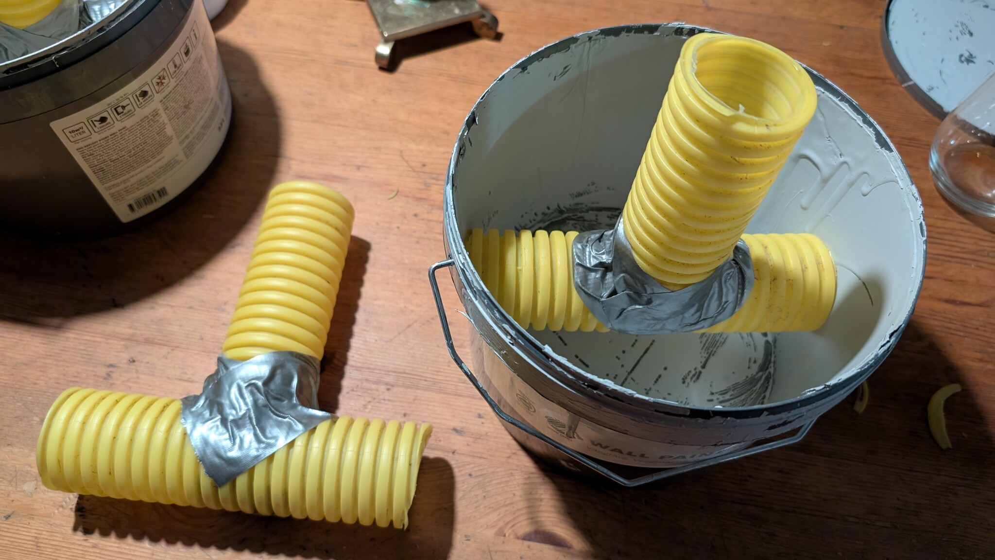

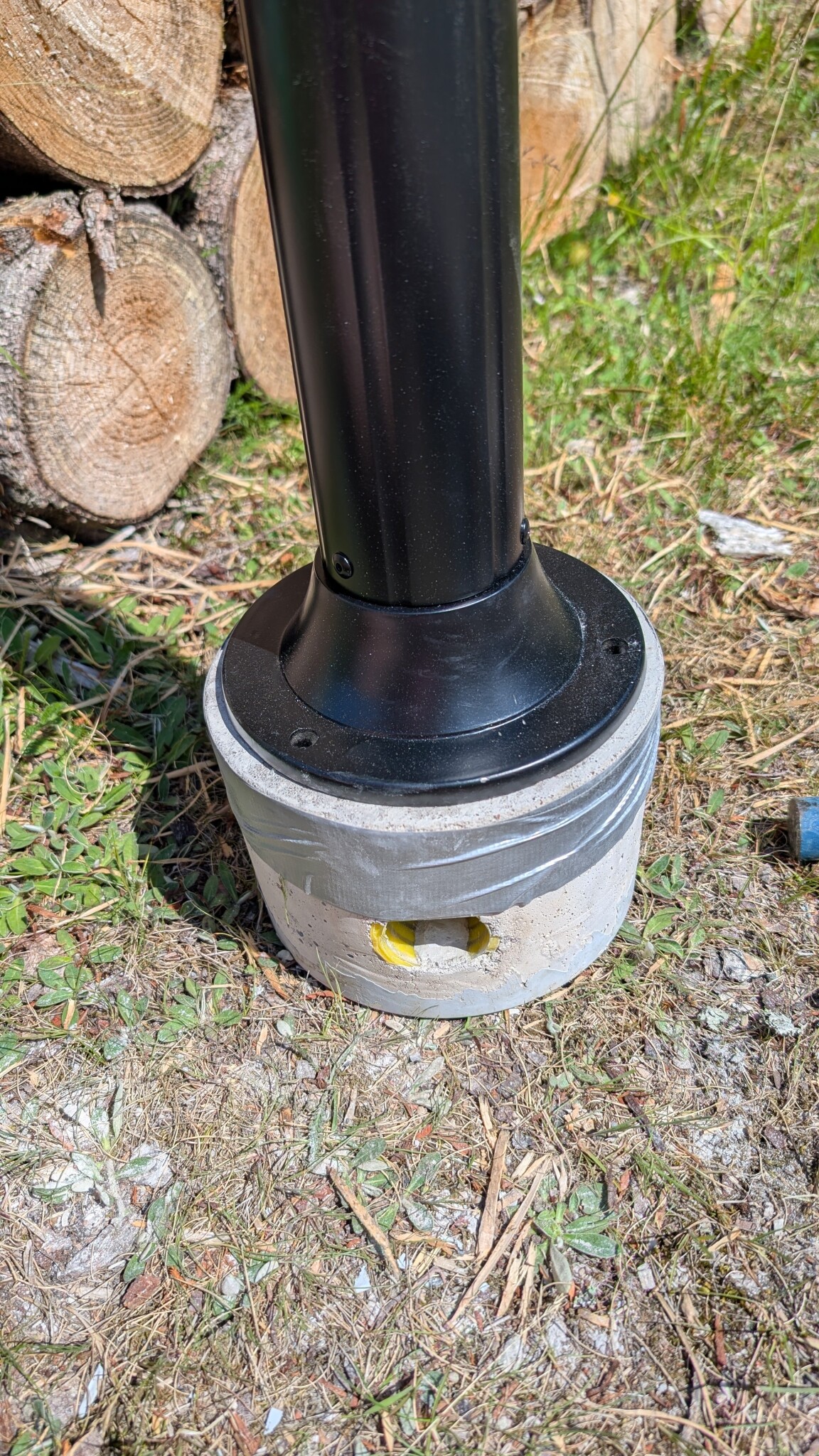

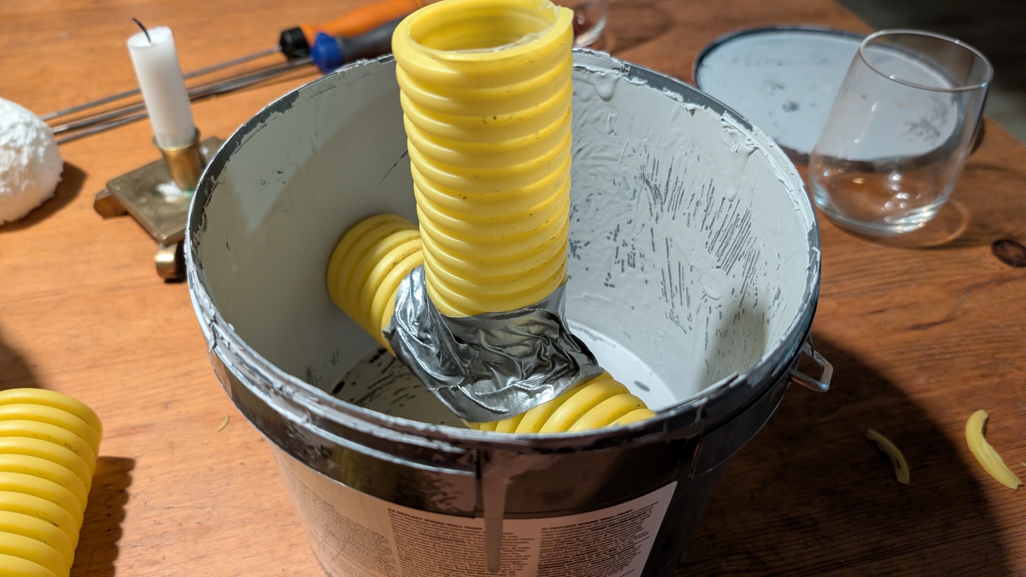

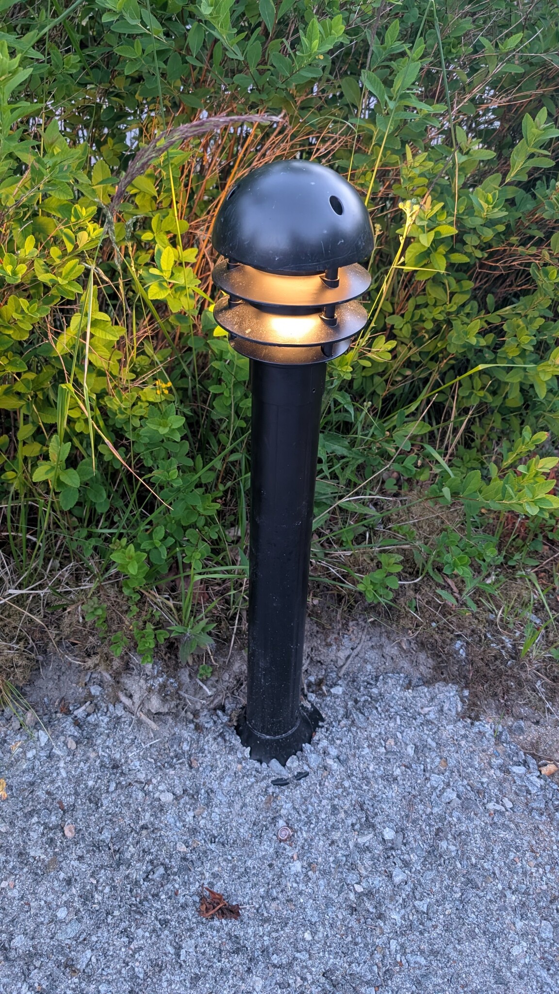

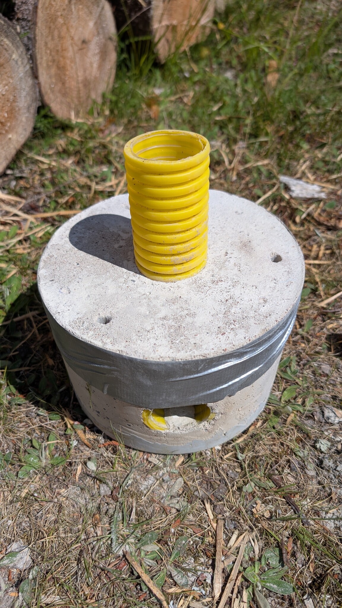

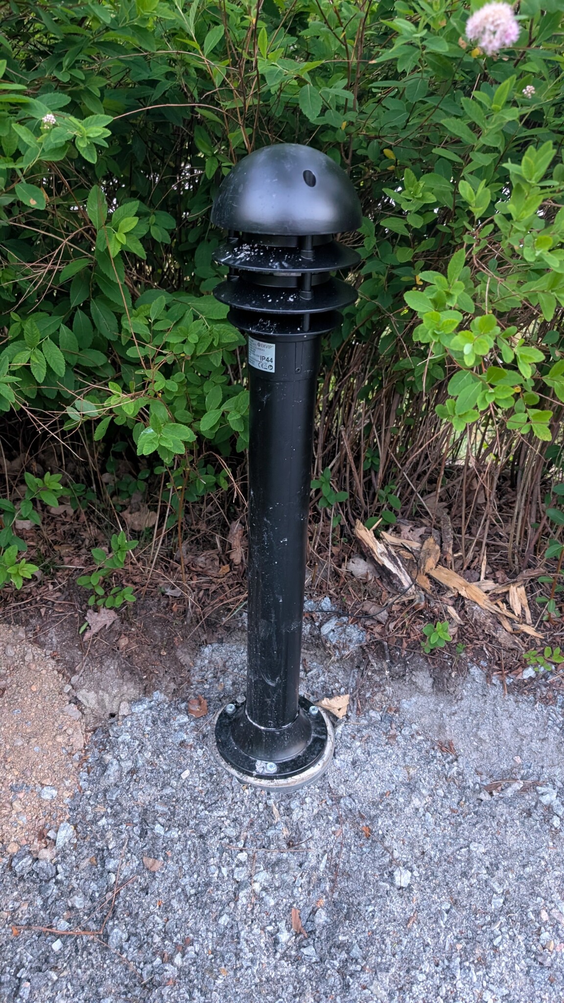

Vi har anlagt en parkering i ena hörnet av tomten och passade på att dra el till lyktstolpar. Det är Julas låga, så det blir ingen belastning att tala om. Men hur fästa dem? Tanken var först att ta två marksten med en glipa i mitten för elen men tänkte sedan att gjuta egna betongfundament för lite mer stabilitet.
Sagt och gjort:

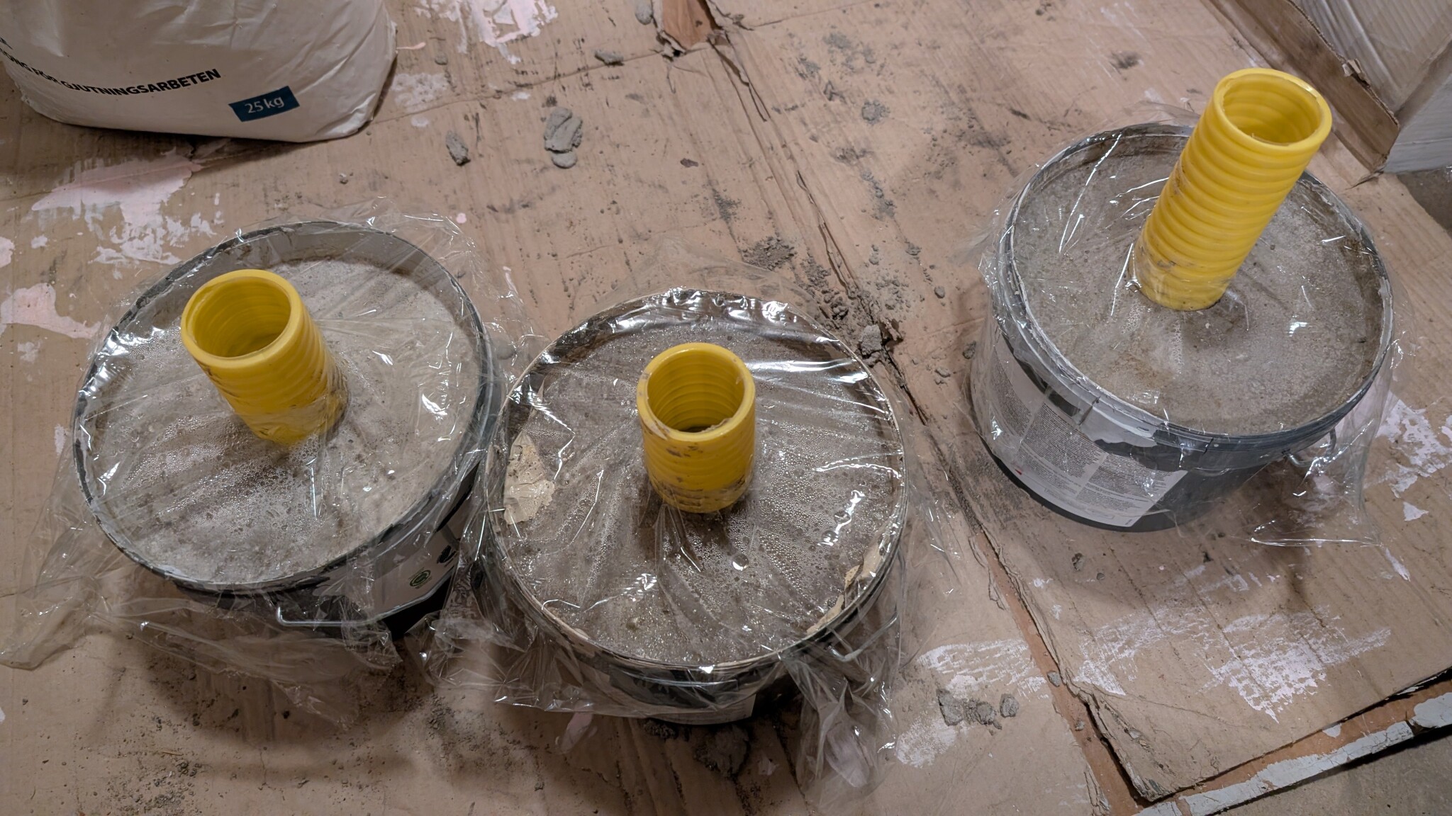

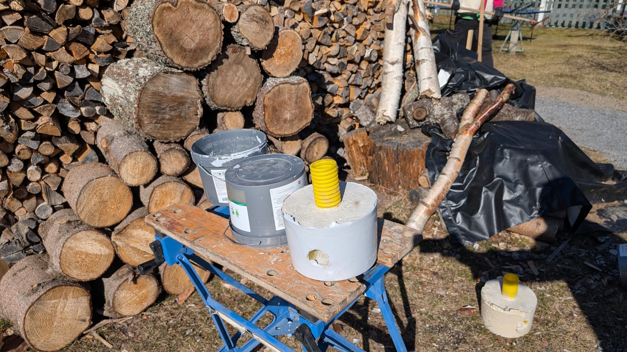

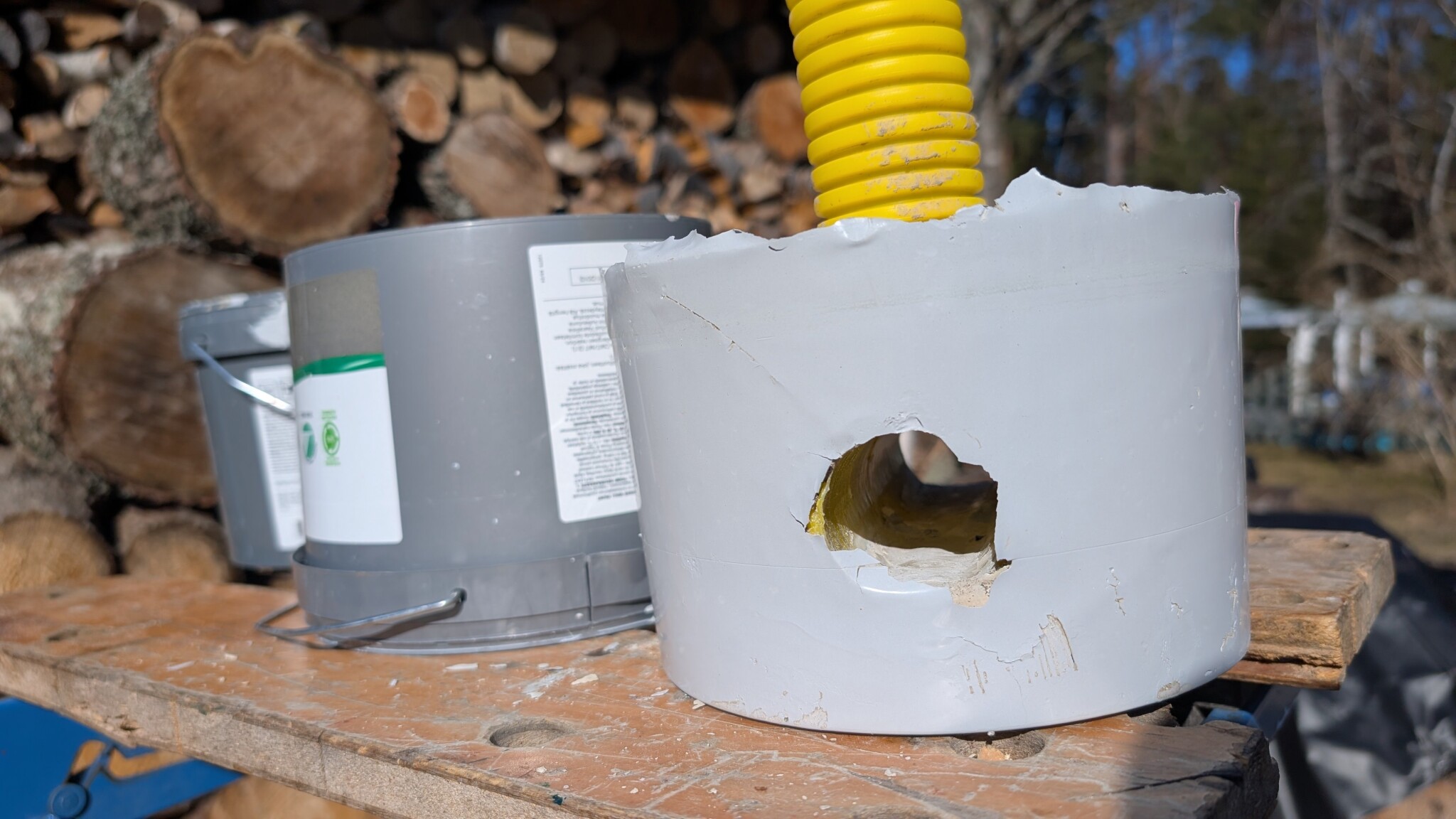

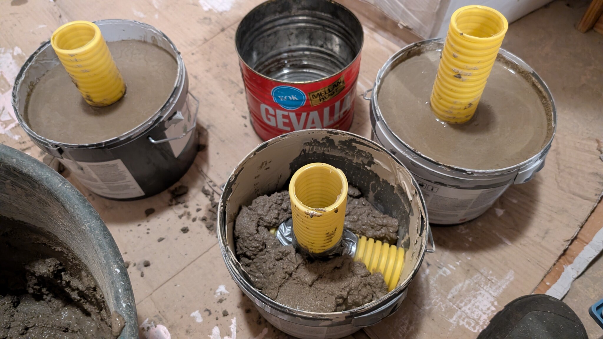

Ta en gammal färgburk och skära till rören så att de passar. Sedan i med betong lite försiktigt.
Ta loss de lite försiktigt (om man vill använda burken igen)
Slutligen borra hål för infästning
(Det ingick gängtappar som man skulle gjutit in i fundamentet men tänkte att det var lättare med betong skruv.)
Nu är det bara att invänta elektrikern som kommer på måndag. 😃

Snyggt!
Mitt tips till nästa gång är att använda färdiga rörböjar 32 mm, det blir väldigt snyggt och prydligt och det är lätt att ansluta gulröret direkt på utsticket från fundamentet.
