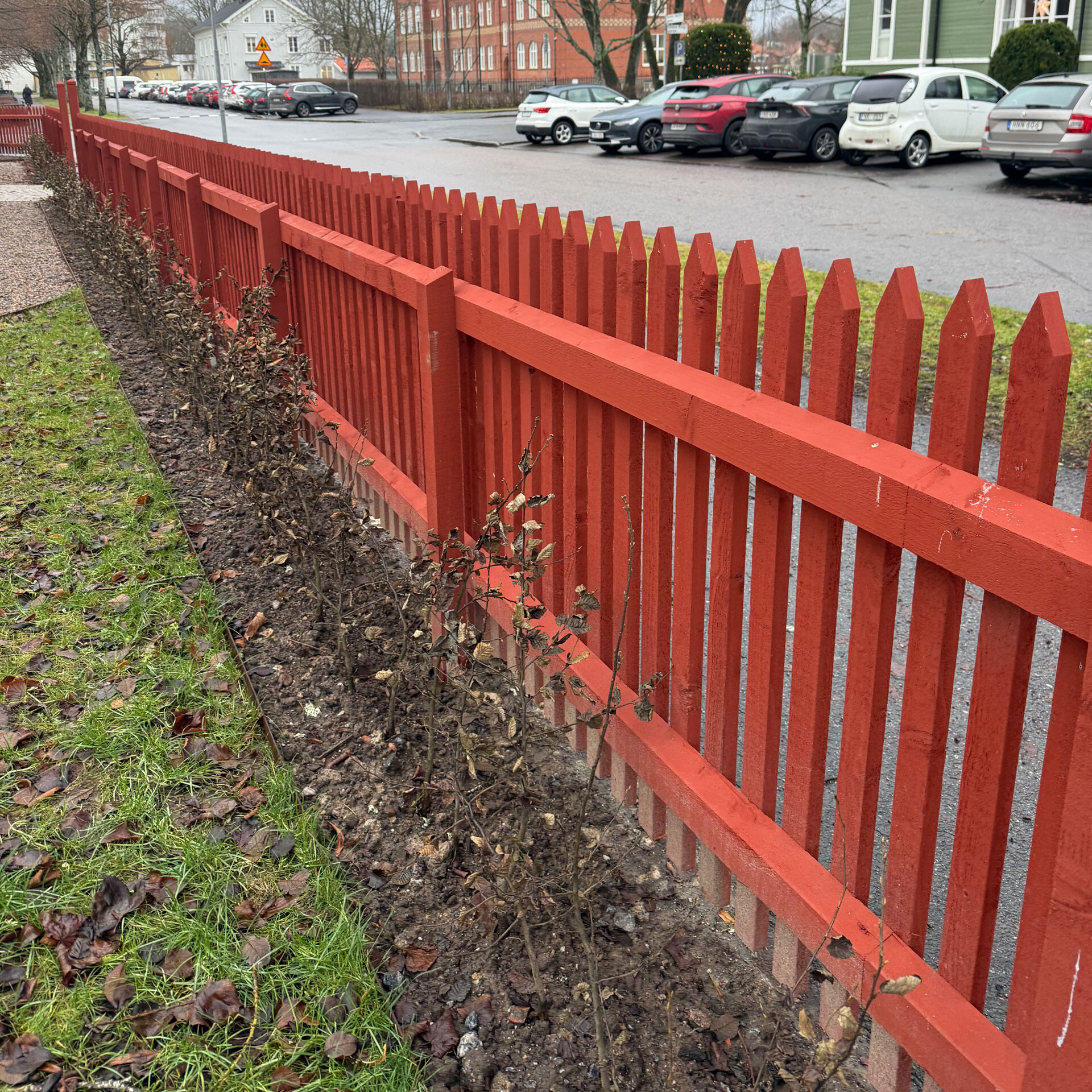

Ganska nybliven husägare (2 år) så vi lär oss fortfarande massor. Vi håller på med vår framsida och vill sätta upp ett rött staket enligt bifogad bild. Vi har tung lerjord och eventuellt berg ca 1,5-3m ner.
Hantverkaren vi har kontakt med säger att om han ska göra jobbet så är det gjuta plintar minst 1,2m ner. Om vi springer in i berg så vill han fästa i berget. Anledningen skall vara tjälskjutning och att staketet blir snett fort om det skulle hända (och då se dåligt ut).
Totalen handlar om 18 fästpunkter för ca 28m staket totalt uppdelat i 4 olika sektioner.
då rekommendationen från vår hantverkare är att bortse från jordankare och markskruv. Vårt problem är att priset springer iväg ganska ordentligt. Är det någon här som satt upp staket med jordankare/markskruv och kan dela med sig av erfarenheter?
Staketet vi vill sätta upp kommer vara ca 115 cm högt, spjälorna 48x25 med stolpar som är 70x70.
Uppskattar all feedback!
