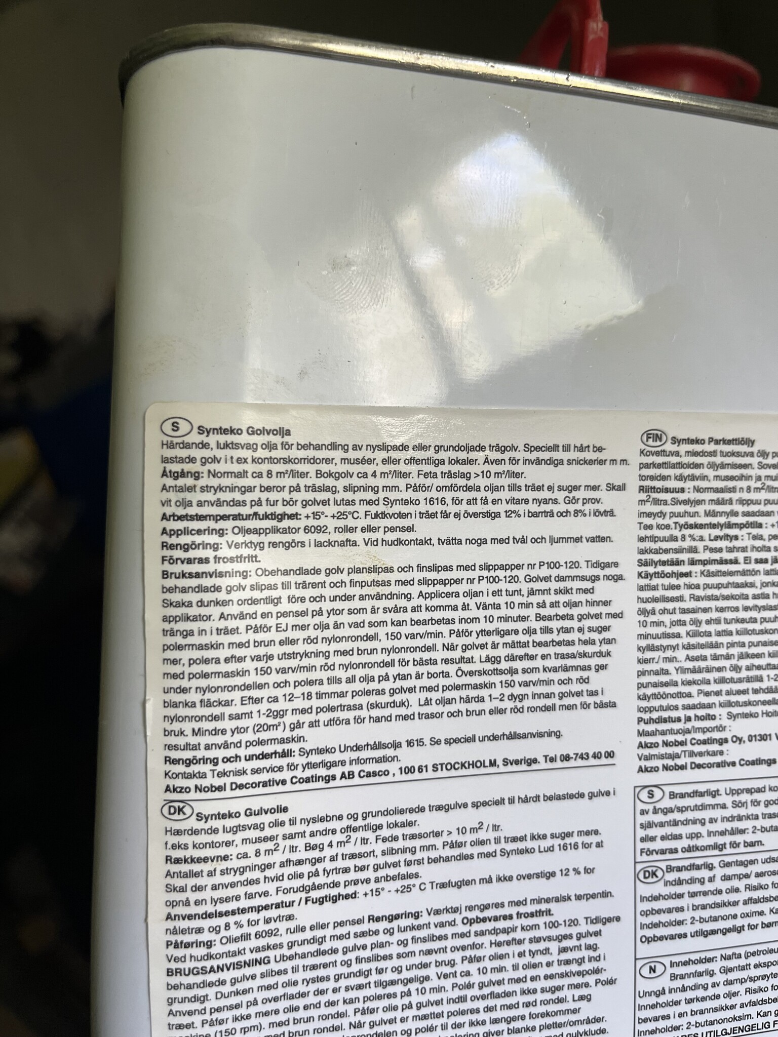

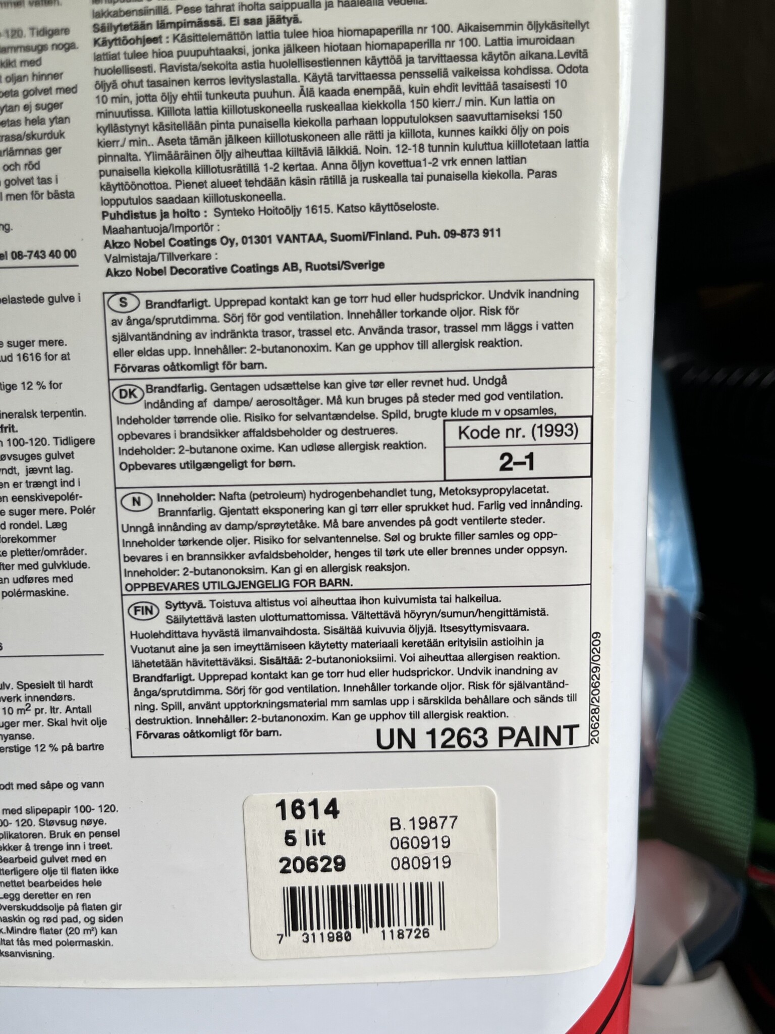

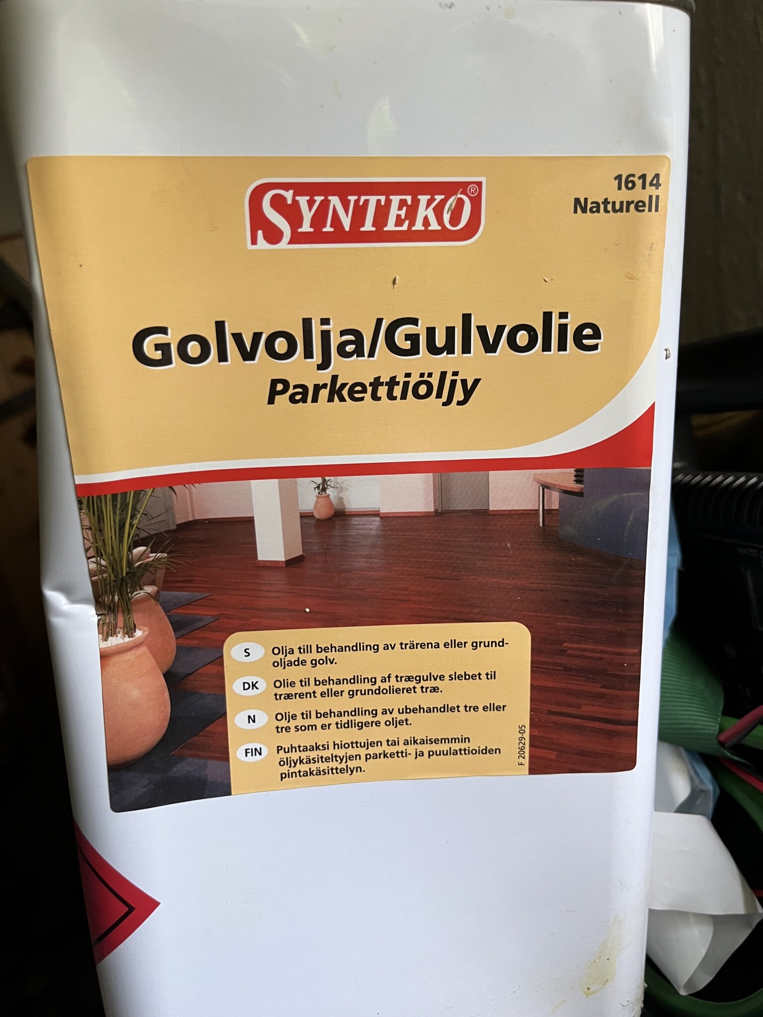

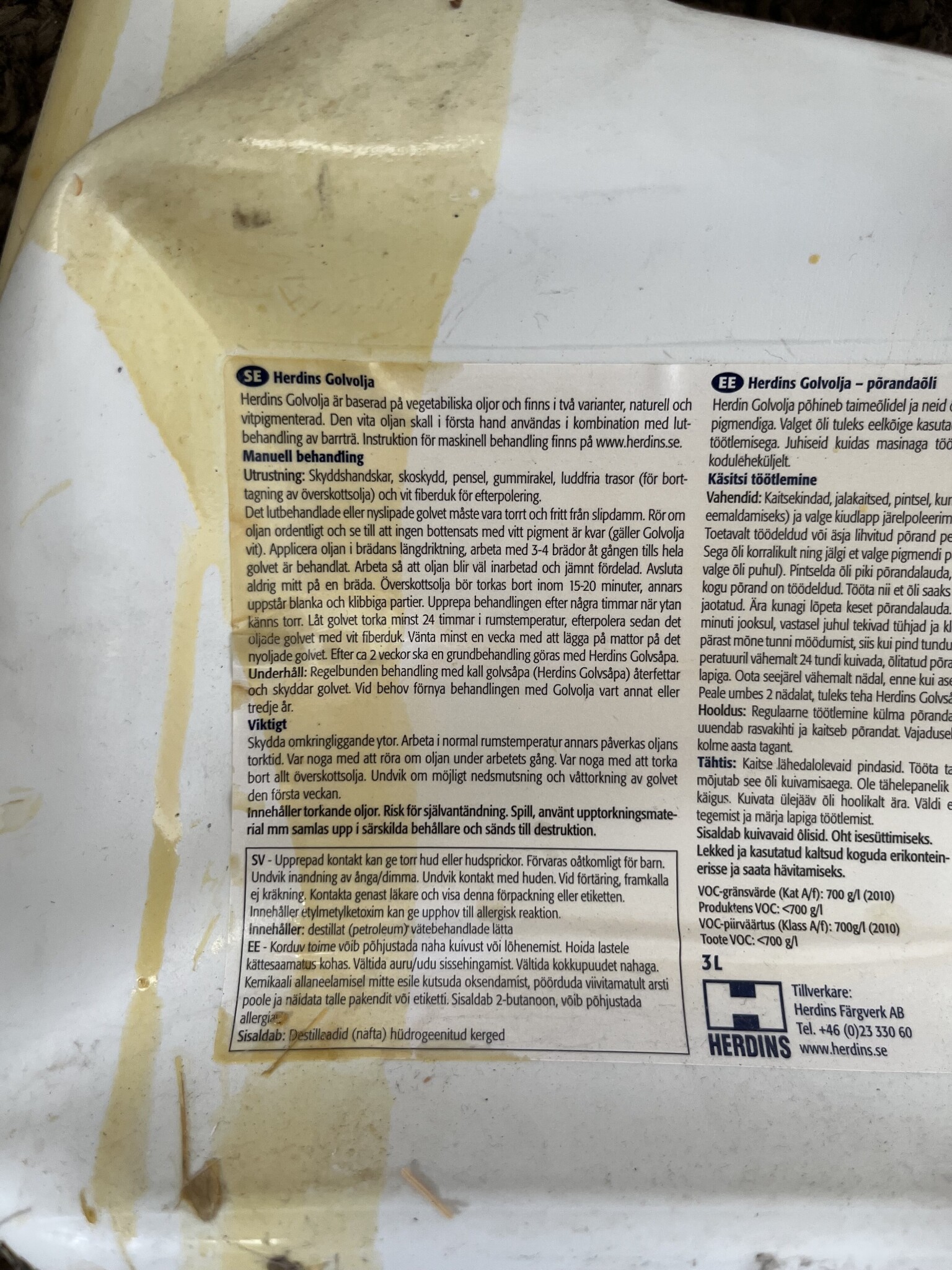

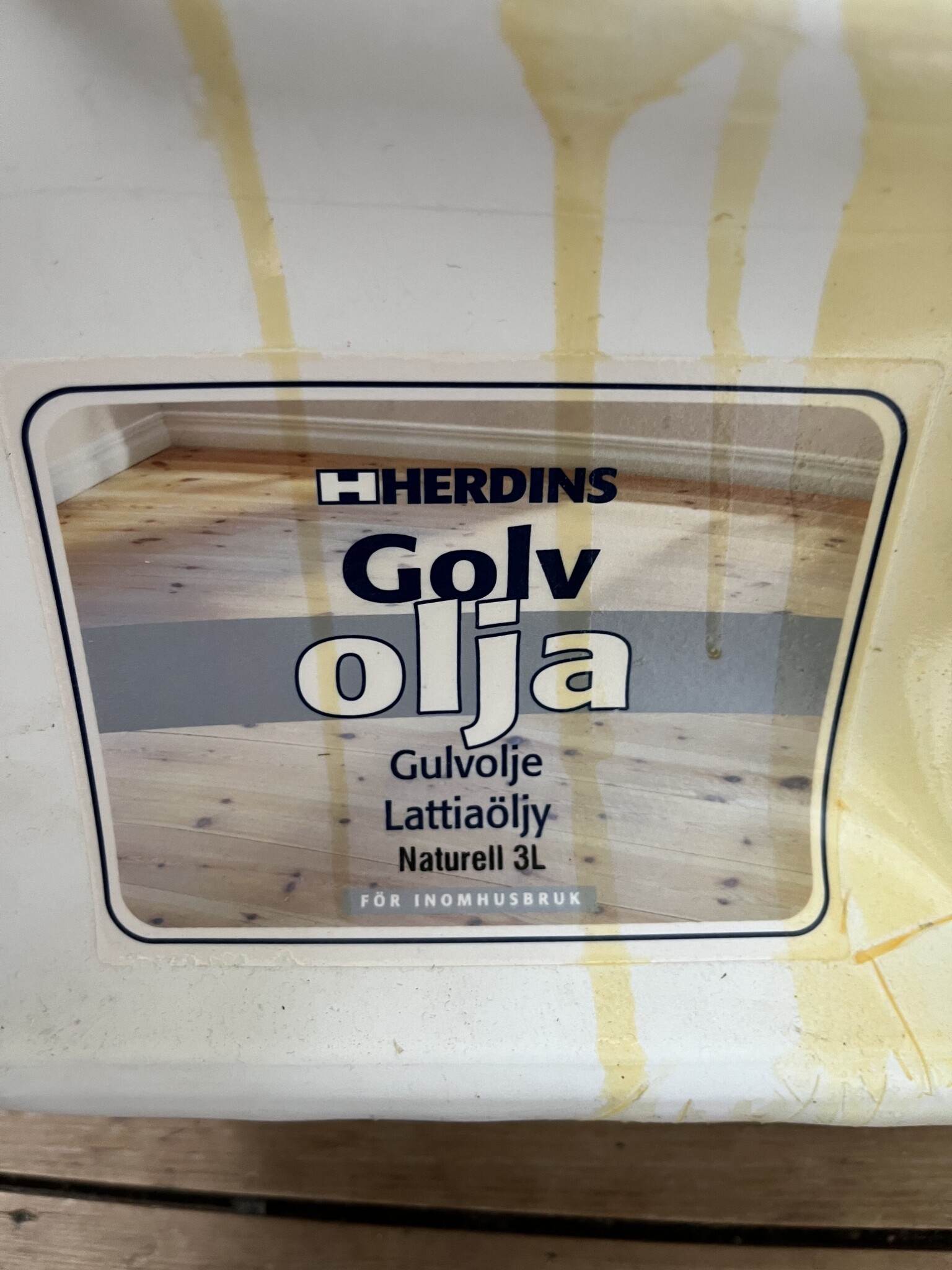

Underarbete inför linoljemålning av golv. Tidigare oljat och såpat.
Vi skall måla ett gammalt trägolv med linoljefärg. Golvet är sedan tidigare behandlat med golv olja och därefter moppat med linoljesåpvatten vid städning. Har någon koll på vilken behandling man bör göra innan man målar med linoljefärg, eller kan peka mig i rätt riktning (har kollat på vanliga sajter som gysinge, byggfabriken, sekelskifte t.ex.)

Någon av dessa. Minnet sviker tyvärr om vilken.Z z_bumbi skrev:
