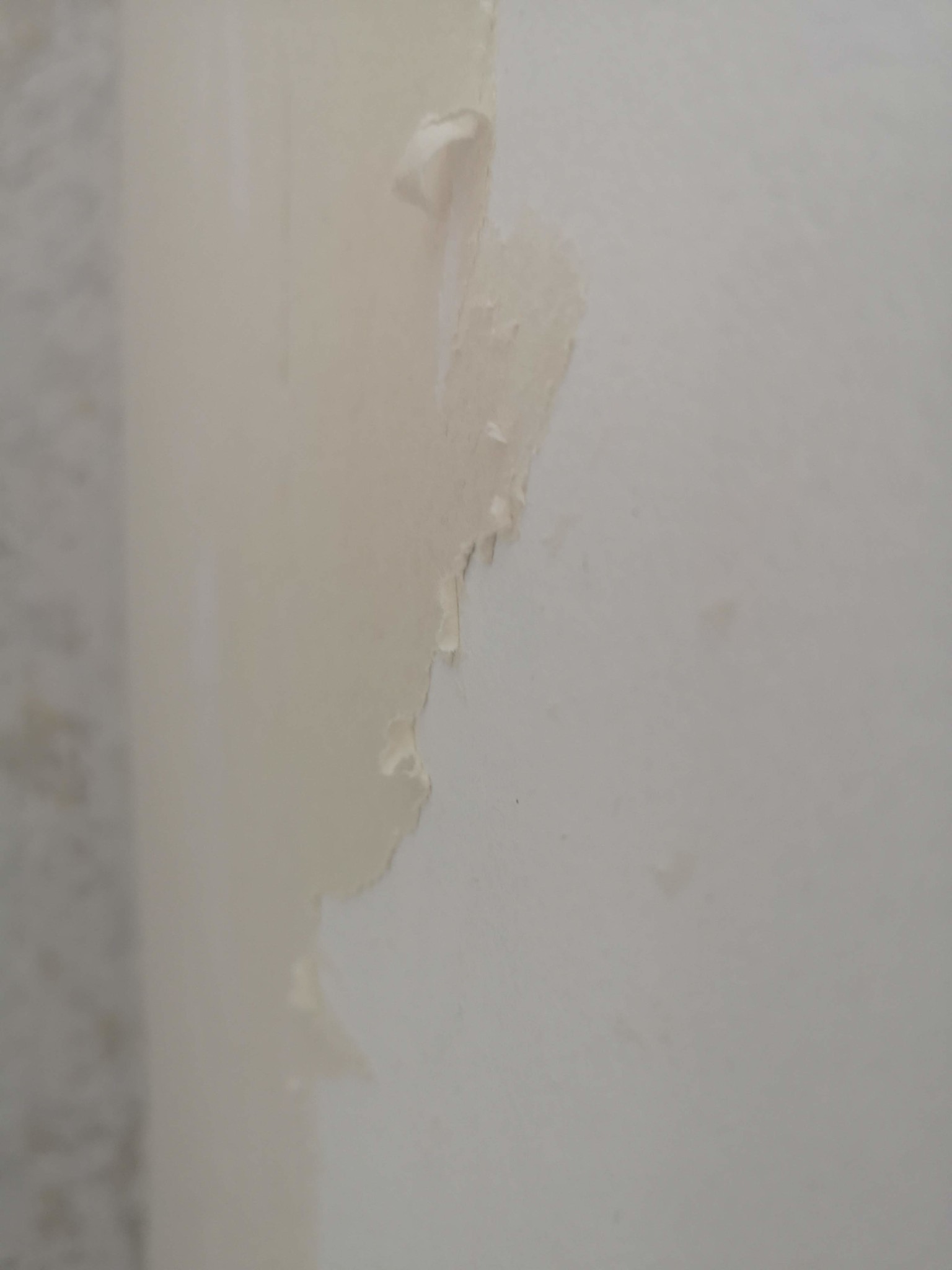

Vi tänkte från början inte bredspackla väggarna, men efter vad vi har läst verkar det vara ett bra sätt att få det helt slätt. Då olika lager av tapeten har gått av på vissa ställen så finns det skiftningar i väggen. Här ser ni skiftningarna på en av väggarna som har slipats.

- Behöver vi bredspackla de väggar där vi har underdelen av den spaltbara tapeten kvar för bästa resultat?
- Finns det någon risk att tapeten släpper när spacklet kommer på? Behöver vi ta bort även detta?

På fråga 1: Om underlaget är slätt så ska det inte behövas spacklas. Ni får helt enkelt känna och titta så noga ni kan.
Fråga 2: Behöver ni spackla på detta så prova att blöta upp pappret först för att se hur det sitter. Alternativt får man grunda väggarna.
