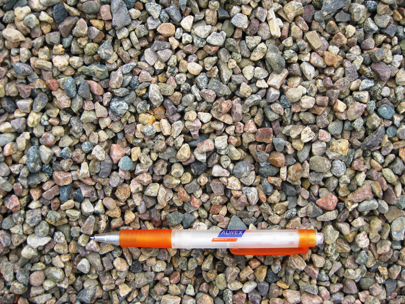

Gårdssingel i storlekar 4-8 mm med en pennas jämförelseskala på stenarna.

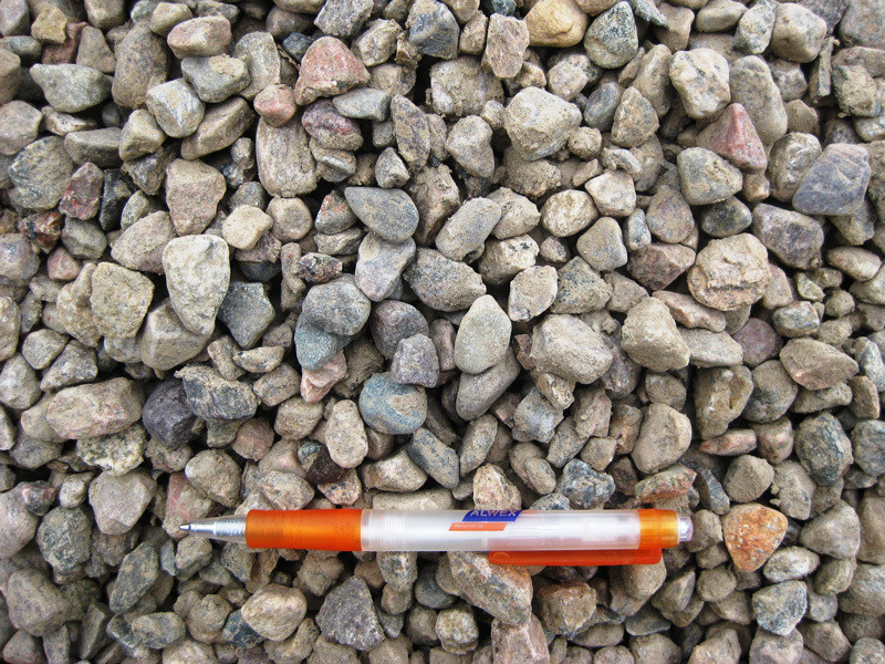

Gårdssingel i storlekar 4-8 mm med färgvariationer bredvid en pennklämma för storleksjämförelse.
Vill man ha 0-fraktion på slitlagret? Hittade bilder på gårdssingel 4-8 och 8-11, det lutar faktiskt nu åt 4-8, finns det några nackdelar med så smått?
harry73
utan 0 fraktion blir det väldigt löst och att köra (eller cyckla) i 5 cm löst material är inte det lättaste,
Men visst går det

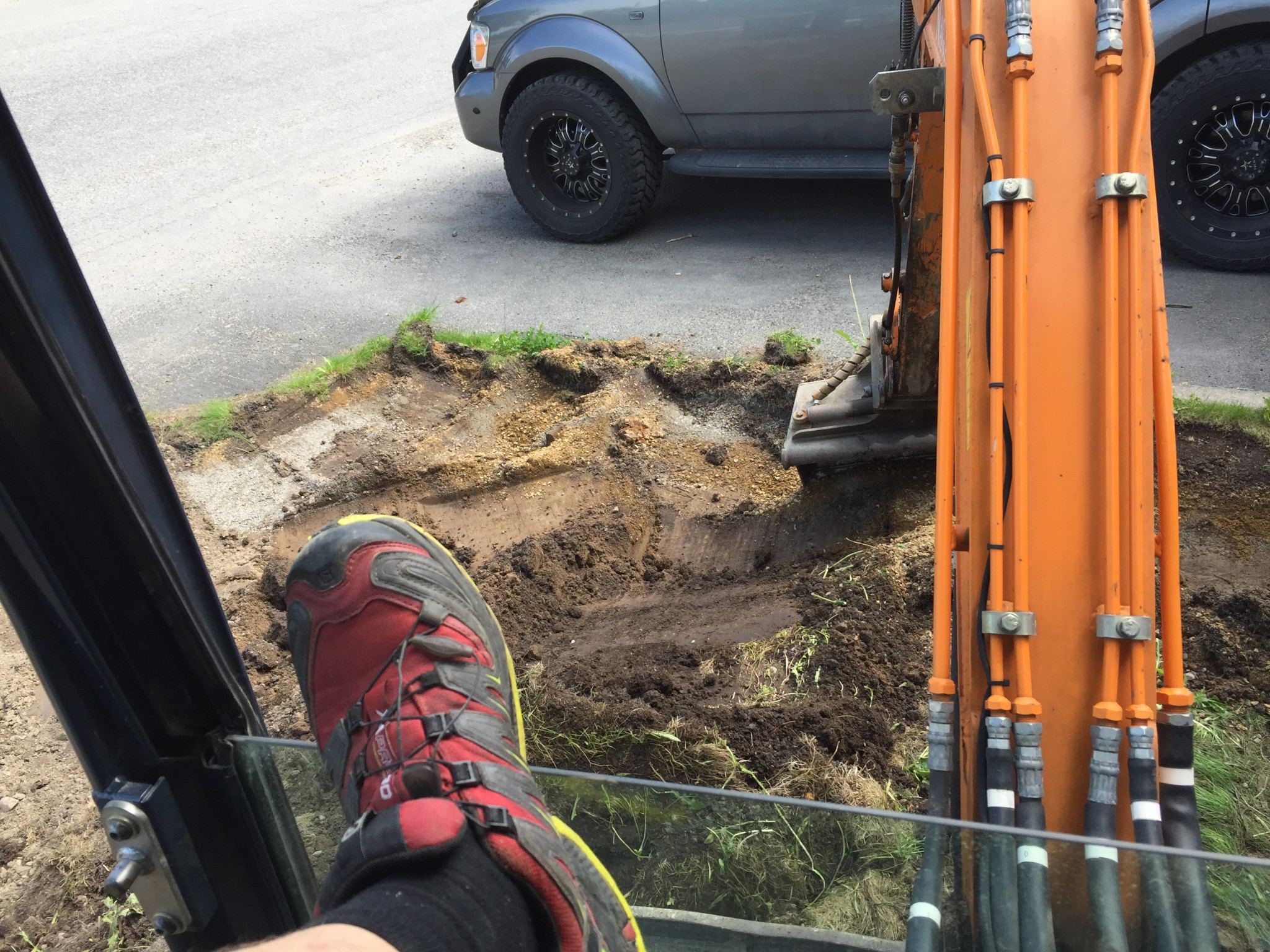

Nu är arbetet igång :) Vy från grävmaskin framför grävd jord, personens sko syns och en del av grävmaskinarbetet.

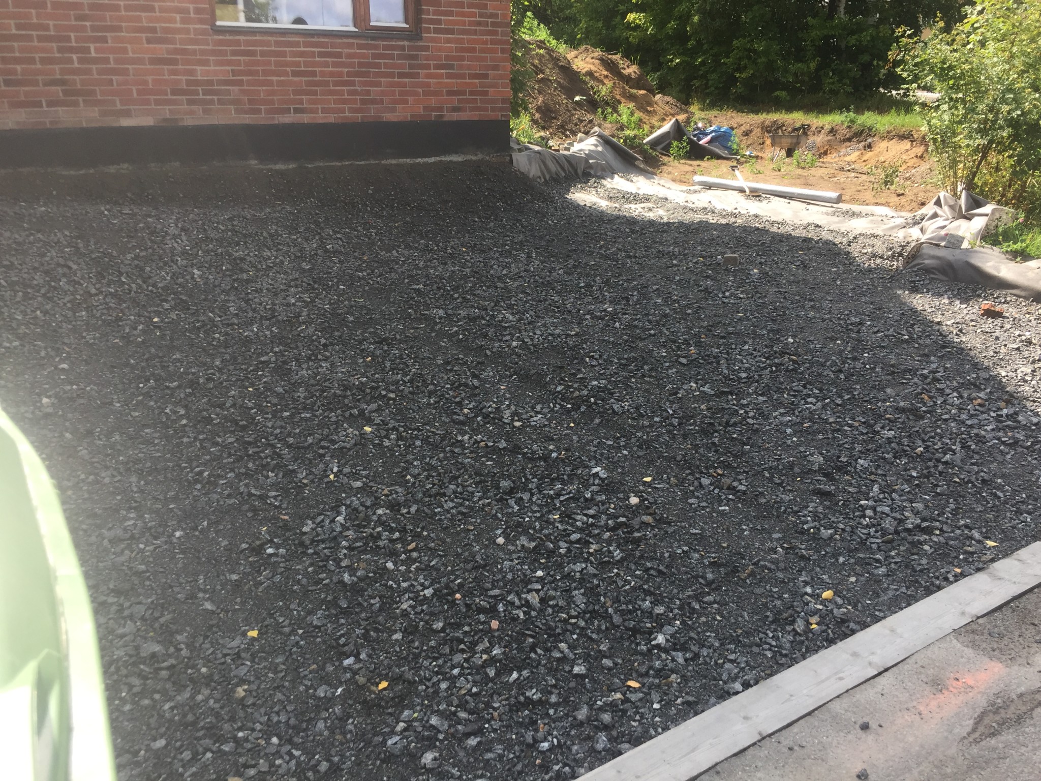

Nu börjar det se ut som en uppfart, bärlager 0-32 utlagt på häften, nästa lass kommer på måndag, sen är det bara paddning etc etc kvar :)
Halvfärdig uppfart med utlagt bärlager av makadam framför röd tegelbyggnad.
Har fortfarande inte bestämt mig vad för slitlager jag ska ha. Ni får gärna ösa på med mer erfarenheter och argument :)

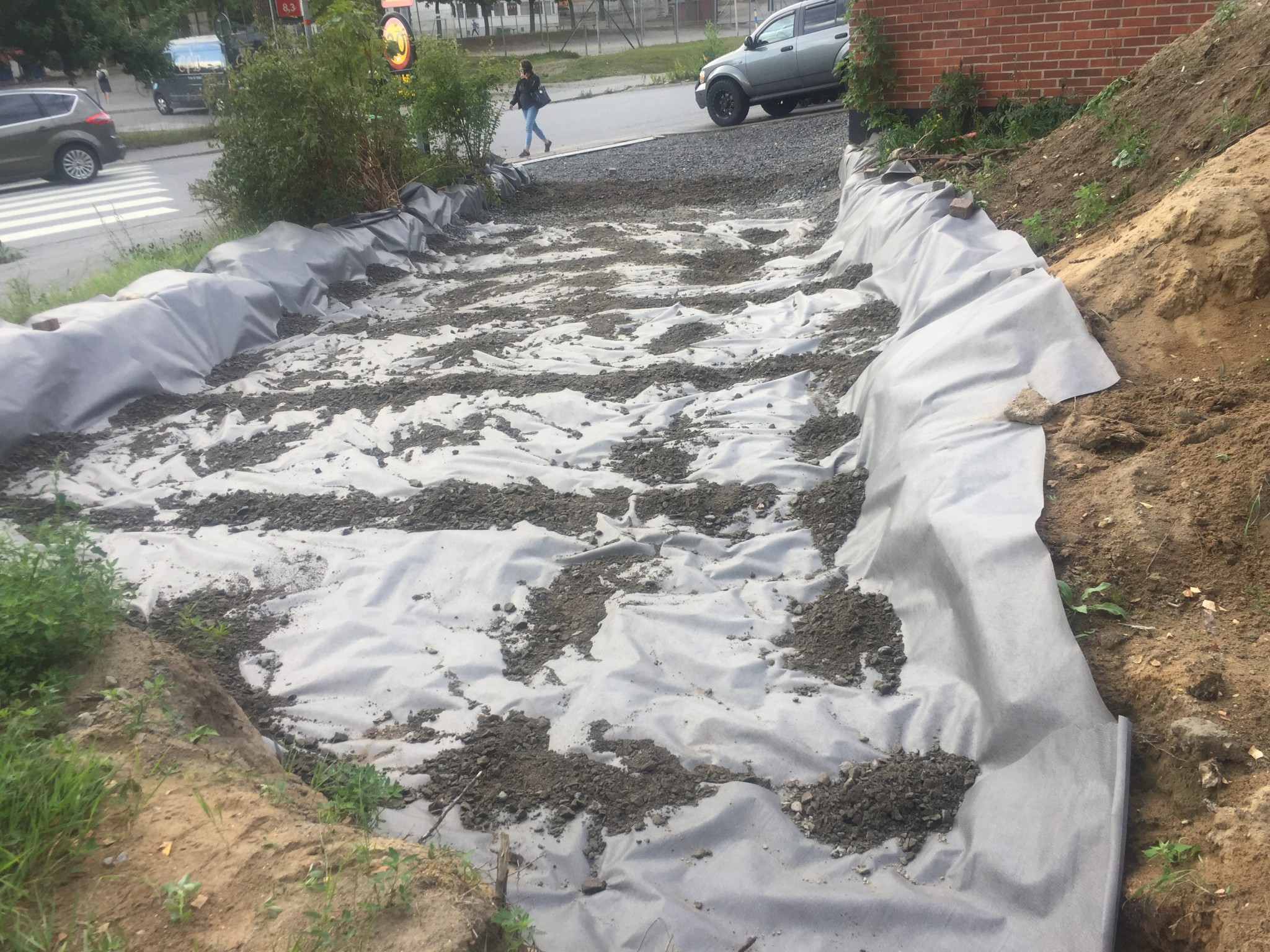

Markarbete med delvis utlagt grus på väv längs med en sluttning vid en gata.

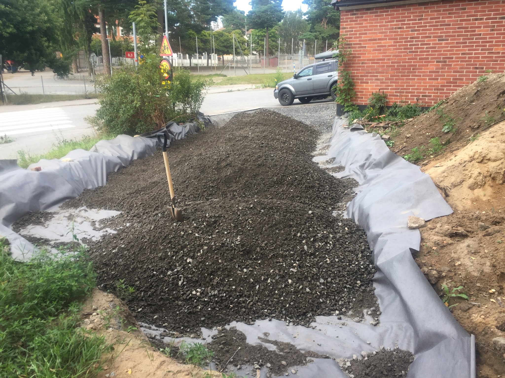

Idag kommer det ytterliggare 16 ton grus.
Börjar tröttna på skotta manuellt med spade :sleep:
Grundarbete för byggprojekt med makadam och en spade längs en nygjord kant vid en gata.
Bara det roliga kvar :crysmile:
