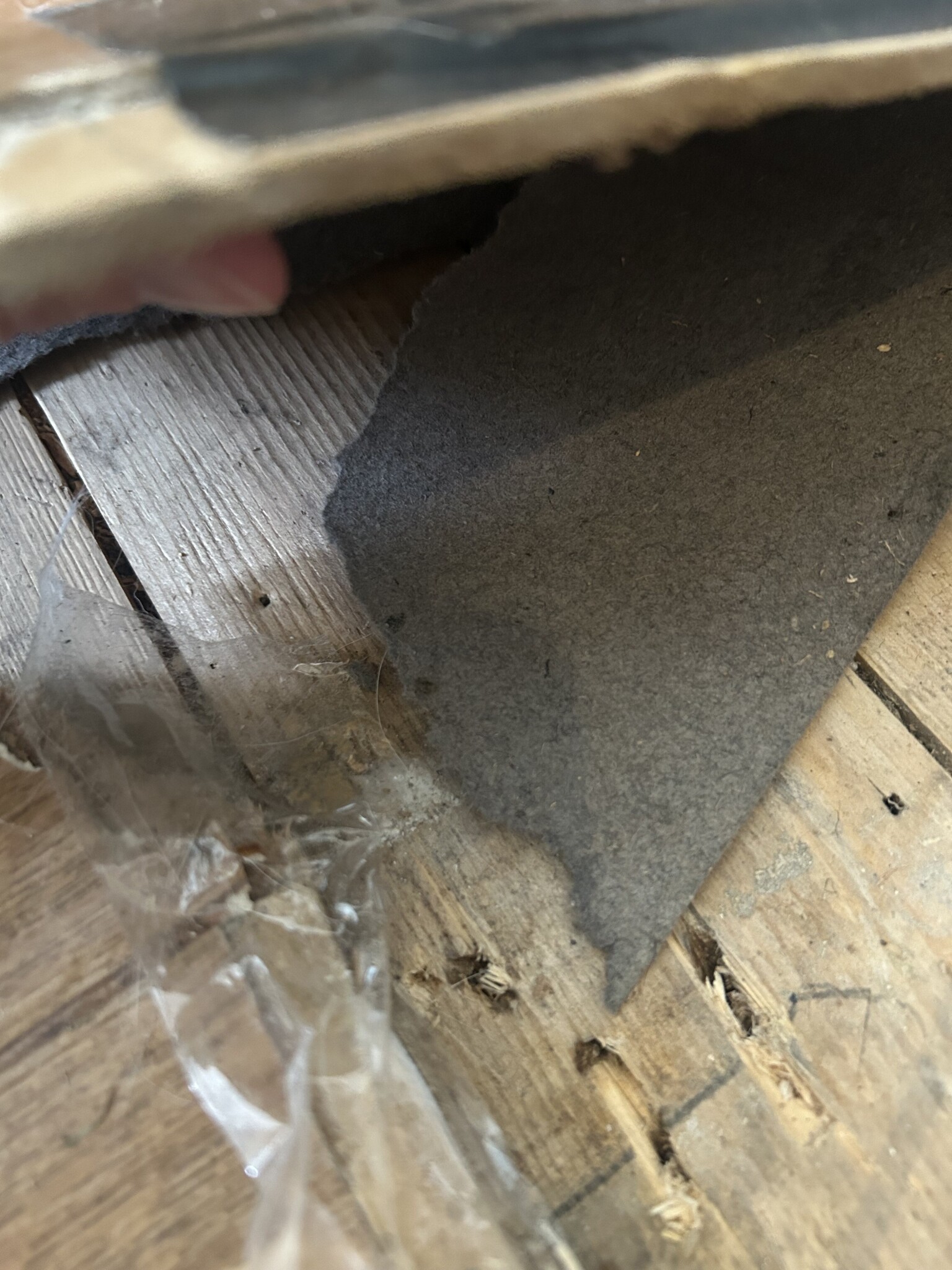

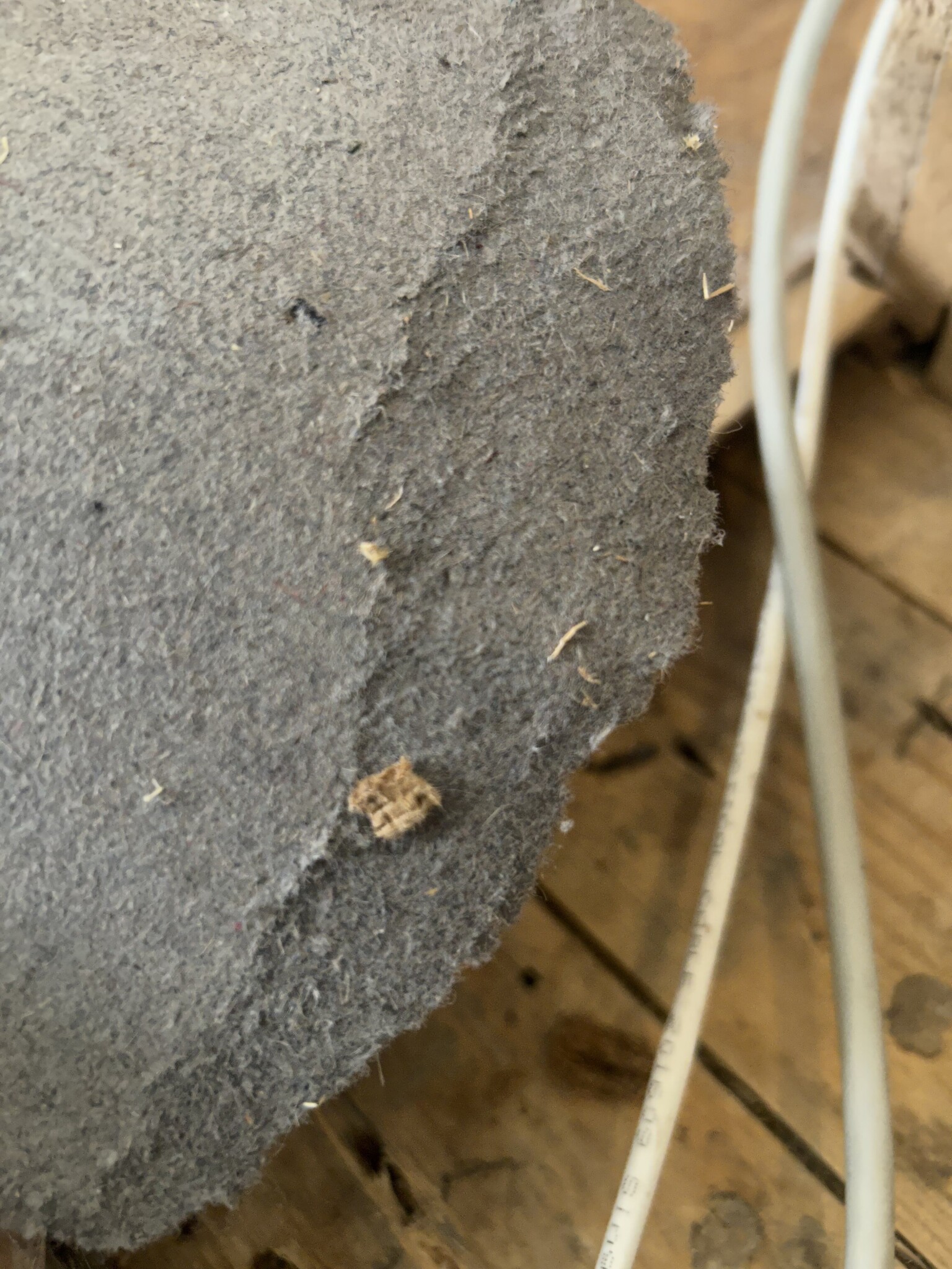

Vad är detta ? Tänkte ta upp till under golv
Skickade iväg asbetsprov på plastmattan plus lim som inte visade på asbest. När jag nu ska börja plocka upp så under själva golv plattan så ligger det som en grå filt som man kan ”dra sönder”. Vad är detta ?? Inte kan det va asbest i detta ?
  • Grå fibermaterial under golvbräda bredvid plast och träplankor, möjligt isoleringsmaterial.
  • Grå filtliknande material under golvplatta, med trådig struktur, ifrågasatt för asbestinnehåll.
Det är vanligt med Grålumppapp i golv, Ex. https://www.byggmax.se/grålumppapp
Den ser lite olika ut beroende på generation. Mig veterligen har det aldrig funnits asbsest i sådan papp.
